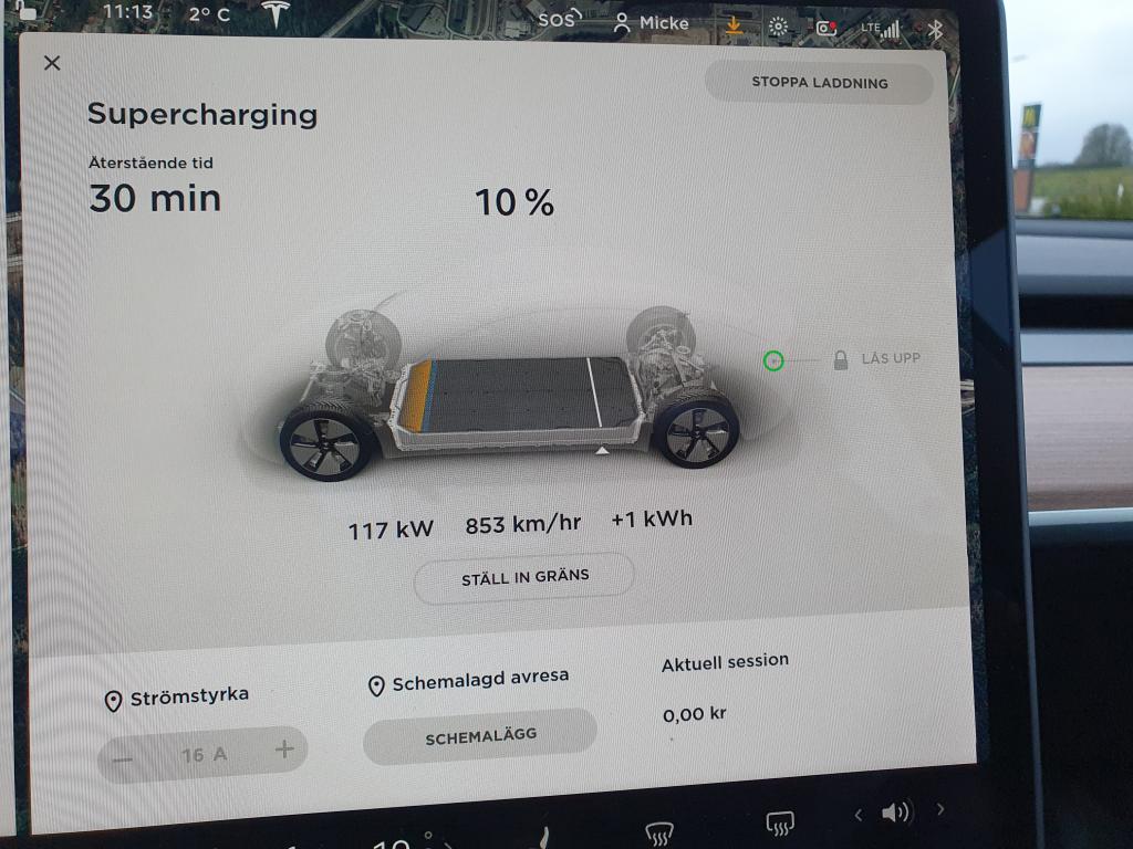

Nu kom jag till Ulricehamn, 55 km från startpunkten, med 8% SoC. Jag förvärmde bilen innan vi körde.
Max laddeffekt var 134 kW efter en minut, sedan började det gå ned. Efter 5 minuter ligger jag nu på 105 kW.
Fortfarande snabbladdning, men långt från 200 kW.

Det är nog något fel på min bil.
Nu står jag i Norrköping och jag har testat 4 olika laddare, minst två gånger på varje.
"Laddningen avbröts"
"Kommuniktaionsfel"
Eller så händer ingenting alls.
Nu funkar det, men jag får bara 56 kW, efter 220 km körning och förvärmning i god tid.
Effekten varierade upp och ned mellan 0 och 56 kW innan den slutligen bestämde sig för 56 kW.

134 kW vore väl ok om det gällde hela tiden, men det sjunker ju till typ 83 kW efter 5 minuter.
Jag har E3D batteripack.

56 kW på en SuC efter 15 mils körning och förvärmning är skitlågt.
Peak på 134 kW efter 25 mils körning och förvärmning är lågt.

Nej, jag skrev att det kom en annan Tesla och ställde sig på samma par en stund senare, och min effekt ändrade sig inte.
Jag har ibland fått mycket högre effekt bara genom att ta ur handsken och sätta i den igen, men har fått byta stolpe vid andra tillfällen. Provar alltid det om jag får under 100 kW vid låg SoC och varmt batteri. Har också gjort reset med scrollhjulen och fått mer än innan vid något tillfälle. Än så länge ser jag inget systematiskt för egen del. Kommer att prova lite långkörning inom kort igen. Mest intressant om nya versioner av bilens mjukvara påverkar laddhstigheten.
Inlägg: 10731
Re: Är det minst 230kW laddning som gäller 2021?
Gustafsson skrev:
mikebike skrev:
Gustafsson skrev:
Du skrev att någon annan laddade på samma par, (4A*4B). Då är 60 kW ganska normalt.
I mitt fall provade jag 4 olika laddare, minst två gånger på varje.
Jag har frågat service om det är fler som upplevt problem i Norrköping 1/1 eller om det bara var min bil som hade problem.
