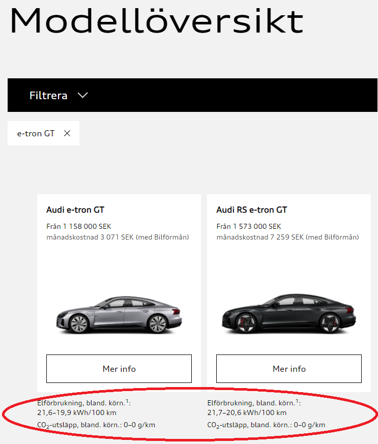

Audi och VW verkar presentera WLTP-förbrukning ( kWh/100km), i vissa fall är det förbrukningen som presenteras i första hand och rangen i andra hand, vilket är bra. Så vill vi ha det ju

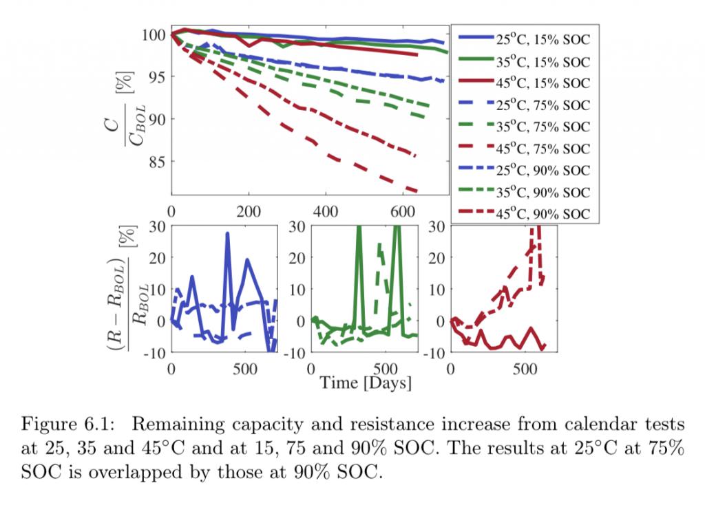

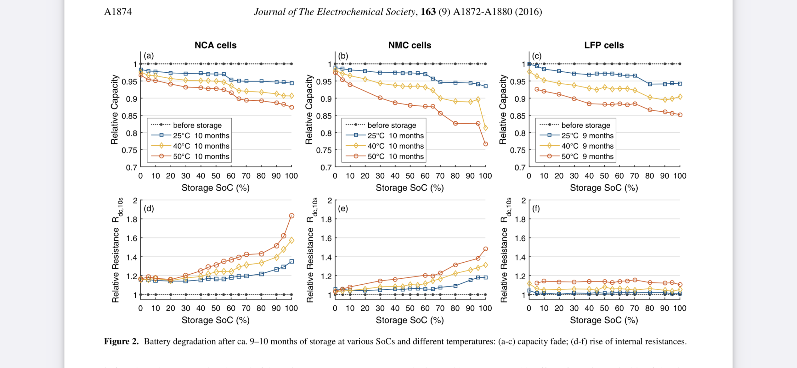

Forskningen är helt överens om att lithiumbatterier( NCA, NMC) har lägst calendar aging vid låg SOC, dvs ju närmare 0% man går desto lägre är calendar aging. Vissa forskningsrapporter har många mätpunkter avseende SOC och får ett mer exakt resultat, andra har bara tre eller fem mätpunkter. I princip finns det inga tester i forskningsrapporterna som motsäger varandra men det finns ibland slutsatser i rapporterna som blivit aningen felaktiga pga hur testets setup varit, tex genom väldigt få mätpunkter och sedan har man tagit för givet att det är linjära samband mellan mätpunkterna.
6.1 Calendar aging
Här är grafer över calendar aging.
Denna doktorsavhandling har bara tre olika SOC( 15%, 75% och 90%) så hela bilden finns inte här, däremot stämmer mätpunkterna mycket bra med alla andra forskningsrapporter. Det torde vara uppenbart att låg SOC, 15% i detta fall, innebär långt mindre än halva degraderingen jämfört med 75% SOC.

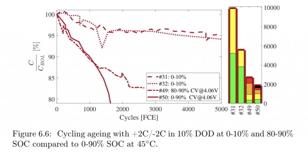

Forskningen är även överens om att cyclic aging för NCA och NMC är lägre om cykeln sker i låg SOC. Generellt, ju lägre SOC cykeln sker, desto mindre sliter det på batteriet. Dessutom, ju mindre cykeln är desto bättre.
6.2.3 Effect of DOD
Bilden visar exempel på lithiumbatterier som cyklas. #31 och #32 cyklas 0-10% under 5000 FCE. En FCE är motsvarande energi som en 0-100% cykel, vilket gör att det krävs 50.000 0-10% cykler för att få 5000FCE. Det är uppenbart att batterierna inte far illa av 50.000 0-10% cykler, då degraderingen faktiskt inte är större än den calendar aging man skulle fått om de låg vilande med högre (70-90%)SOC.
5000 FCE tar 5000timmar med 2C. Normalt låter forskarna cellerna vila en stund mellan varje cykel/laddning/urladdning. Det brukar röra sig om ca en kvart. Totala tiden överstiger med andra ord vida 5000timmar, sannolikt tog det omkring ett år( 8700h).
Batterierna har alltså befunnit sig mellan 0 och 10% SOC i runt ett år och 50.000 små cykler, ändå har de bara tappat cirka 5%, vilket NCA pch NMC gör bara av att ligga med > 60% på ett år.
