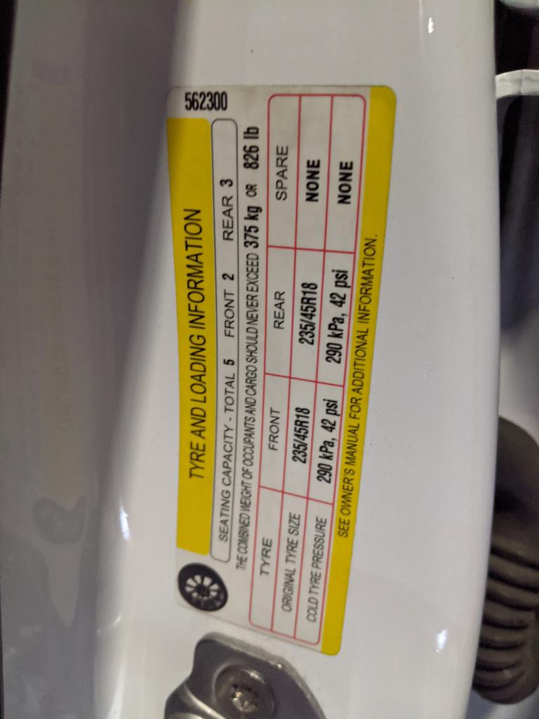

jpetters
- Inlägg: 2451
- Ort: Zug, Switzerland
Re: Varför har många elbilar absurd låg lastvikt?
Denna satt i dörren på den Y jag tittade på idag.
Säger 416kg, inkl förare som jag tolkar det.

lukasf
- Inlägg: 165
- Blev medlem: 30 nov 2019 08:47
Och denna sitter på min Model 3. Lite skillnad mellan de två.jpetters skrev:Denna satt i dörren på den Y jag tittade på idag.
Du får oavsett inte överstiga totalvikten, som på den bilen högst sannolikt är 2371kg.jpetters skrev:Denna satt i dörren på den Y jag tittade på idag.
Om du väger bilen tom (utan förare) och sen väger 1955kg, så stämmer siffran som står i dörren.
Men som Mati säger, det är inte drogförsäljning polisen driver med, så jag är mycket tveksam om du bötas för att vågen stannar på 2500kg, om du ens blir vägd en enda gång under bilens levnadstid.
Sen är det konstigt att man registrerar en bil som man är dömt att bryta lagen med, även i normalfall.
jpetters
- Inlägg: 2451
Givetvis. Ville påvisa vad det står på bilen, som gör det ännu mer förvirrande när det inte stämmer med den vikt som står i regbeviset.heldiggrisen skrev:Du får oavsett inte överstiga totalvikten, som på den bilen högst sannolikt är 2371kg.jpetters skrev:Denna satt i dörren på den Y jag tittade på idag.
På min S stämmer det inte heller, men åt andra hållet.

Fick länken av en kollega. Tyvärr är min skoltyska inget att komma med… Är det något knas med pappersarbetet? Skulle inte förvåna mig om Tesla har fu%%at upp det.
- Inlägg: 17033
- Ort: Götene
Enligt honom är det 416kg lastvikt (inkl förare alltså).
Han tycker att det är en bra lastvikt. Jag vet inte. Med fyra vuxna + bagage känns det ändå ganska tajt för en så pass stor bil.
- Inlägg: 11178
Utöver föraren borde det vara?mati skrev:Enligt honom är det 416kg lastvikt (inkl förare alltså).
Tack. Då förändrar det inget i sak – Model Y har låg lastvikt för sin storlek.mati skrev:Enligt honom är det 416kg lastvikt (inkl förare alltså).
Klintan
- Inlägg: 1803
Och det är 315 kg +75 kg förare i regbeviset som gäller.themax skrev:Tack. Då förändrar det inget i sak – Model Y har låg lastvikt för sin storlek.mati skrev:Enligt honom är det 416kg lastvikt (inkl förare alltså).
Elbilist sedan 2014
themax
- Inlägg: 1997
- Ort: Spånga
Jo, det vet jag. Men det blir 390 kg. Och i videon säger de 416, och det står på skylten vid dörren. Alltså finns det något som inte stämmer och jag trodde han försökte reda ut det i videon (men som sagt – min tyska är haltande).Klintan skrev:Och det är 315 kg +75 kg förare i regbeviset som gäller.
Ok, bara 26 kg skillnad, men det är ändå 4 lådor champagne …
