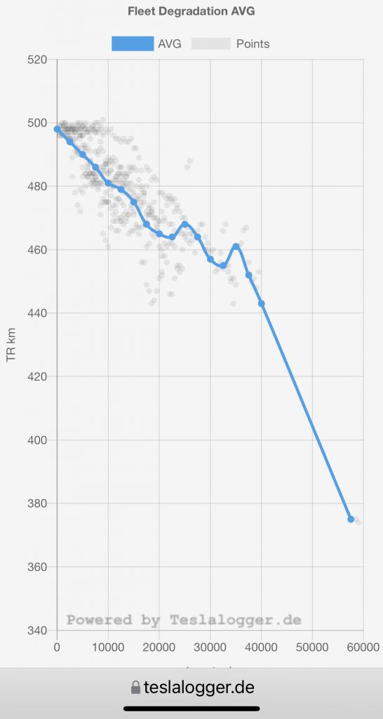

Man ska ju inte bryta ryggen för att inte få degradering. Isf blir det inte kul med elbilsägande.
Så det är ju bara ladda som man måste, eller vill.
Men man kan inte äta kakan och fortfarande ha den kvar så laddar man alltid till 80-90% så att bilen står mycket med hög SOC, kommer man inte bara ha 3% degradering efter några år.
Jag använder teslalogger, där kan man se olika teslamodellers degradering. Här är en bild över Model 3P (före refresh 2021):
1500mil snittar cirka 470km range. Dock ska man veta att tiden tär mer än milen i början. Man borde göra grafer för ålder vs range också.

När jag fick teslan så läste jag att en inpluggad tesla är en glad tesla, ladda hela tiden. :)
När jag får min S så räcker 50% SoC = 30mil cirka, gör om gör rätt… ;)

Hmm jag har ca 465km (499km när bilen var ny) vid full laddning och kört 11000mil med vår Model 3 LR AWD från april 2019. Skulle vilja ha fler datapunkter för jag misstänker stark att grafen AVR visar en långt mycket mer negativ bild än AVR i verkligheten för alla Model 3 LR AWD/P från 2017-2021 (kanske några bilar är så risiga efter 6000mil / har mycket obalansearde batterier/fel data inrapporterad).

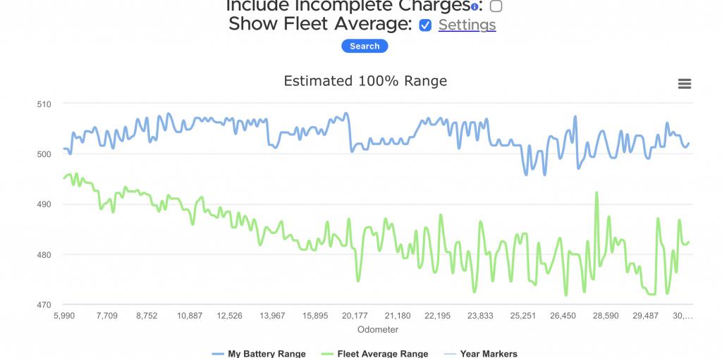

Teslalogger har inte jättemånga användare per bilmodel, så underlaget kan möjligen bli lite skevt. Det vi vet är att batteriet degraderas mest pga calendar aging i början för de allra flesta( kör man väldigt mycket med stora cykler kan det bli annorlunda). Calendar aging påverkas mycket av temperatur och i länder med mindre arktiskt klimat är det rätt vanligt med 10% efter ett par år.
Teslafi för Model 3 P 2021 nedan, Jag kan bara se data för den bilmodel jag själv äger.
Efter 3000mil är snittet nere på ca 480km, från 507km ny-range.
Som jag beskrev tidigare är det calendar aging som tär mest, för de flesta. Teslafi visar bara snittet för andra bilar, inte spridningen. En bil som står parkerad med hög SOC ofta/länge och körs lite kommer degraderas betydligt mer per mil än snittet.
Och min, som går relativt mycket ligger långt över snittet då den aldrig står med hög SOC.

Ja din data ser mer realistisk ut för AVR. Kan själv bara säga att jag håller med om att största tappet i procent kom första ca 3000milen sedan har det inte hänt så mycket.

När det gäller calendar aging minskar den med kvadraten på tiden. Det tar alltså tre år till att nå dubbel degradering från det man hade år ett.
Teslafibilden påverkas lite av att jag är med längst fram och drar upp snittet. Jag har rätt ofta den som körts längst, elker att det bara är ett fåtal bilar med samma körsträcka. Efterhand som det blir fler bilar sjunker snittet, detta har vart väldigt tydligt.

Nogo skrev:
Efter ha bytt till 20" uberturbine och laddning till 80% så gjorde jag en avläsning på vad 100% skulle ha haft och det var mellan 478-485km. Gjorde en koll vid 77% och fick upp 76,7kWh i beräkning. När jag hade 70% fick jag fram 76,9kWh i beräkning.
5% degradering känns mer rimligt än 10% degradering efter 8 månader med 5000mil.
Då har vi löst den issuen!
Och knappt 77 kWh är knappt 5% på 80.7kWh.
478-485km är helt okey efter 5000mil, se bifogad bild:
BTW; 76.8kWh ger 482km räckvidd med konstanten för 20” Überturbines.

Nogo skrev:
Är det inga här som har kört 12000-16000mil så man vet förväntad degradering i framtiden.
Vänta några månader bara… Bild
