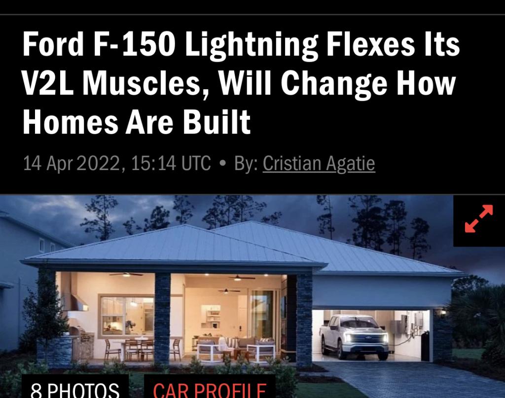

Ford har V2L på F150 med effekt på 9,6kW och 131kWh batteri. Riktigt nice! Köper man deras laddlösning så kan man även köra huset på riktigt (V2H).
https://www.autoevolution.com/news/ford ... 86432.html
Re: V2L
Hm, då är det ju bara att skaffa en F150. 8-)
