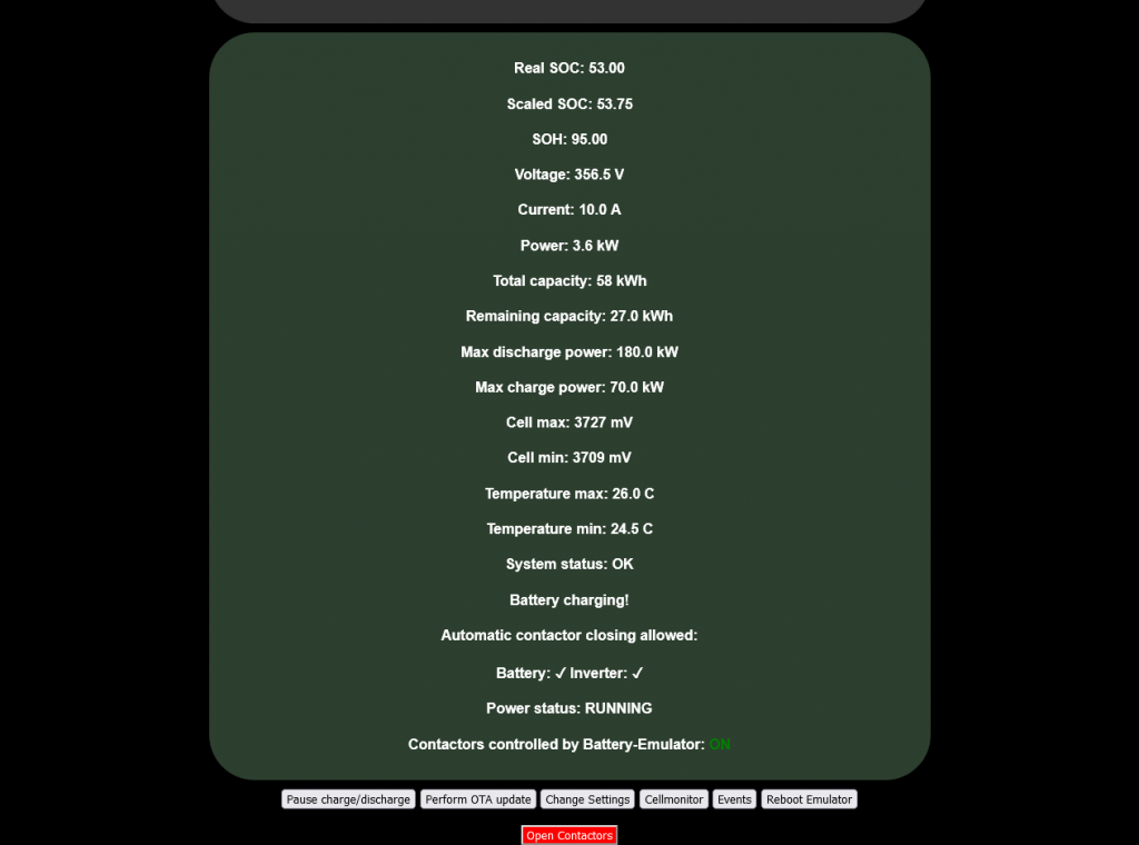

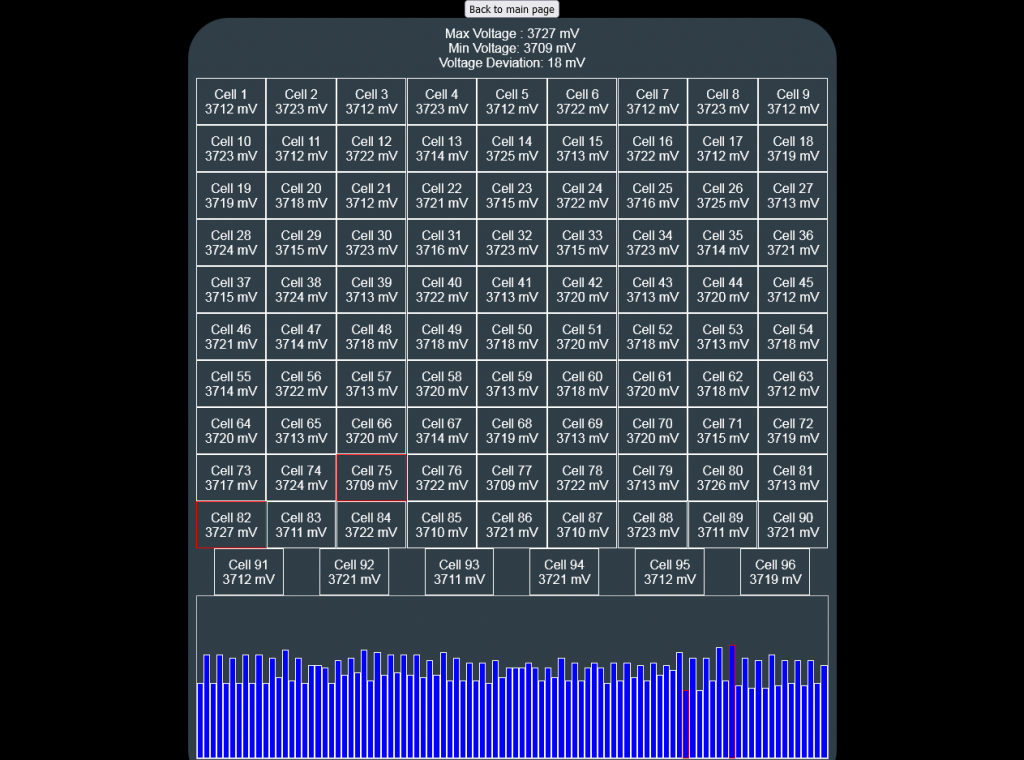

Nu är mitt Nissan Leaf batteri "up and running"
Elektrikern kopplade det sista igår, och jag spenderade ett par tre timmar på att lära mig en inte helt logisk meny

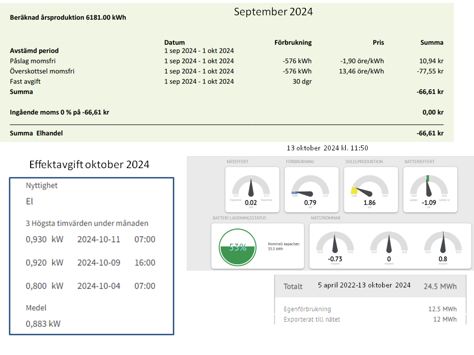

Denna sommar har det ju varit väldigt låga spotpriser på såld överskottsel.
September månad fick jag 15,36 öre + 60 öre i skattereduktion.
Inköpspriset med timprisavtal blev 86 öre inklusive allt, så något bättre affär att egenanvända så mycket som möjligt. Då är inköpen mest nattetid, för att ladda elbilarna, hade förstås blivit lite högre pris att köpa in el dygnet runt. Våra två elbilar är inte hemma på vardagarna när solen skiner. Har känts lite tokigt att ladda elbilarna från batterilagret, men det kanske ändå kan bli lönsamt framöver.
Brukar dock toppa upp dem med solel på helgerna, så en hel del egenförbrukning hamnar ändå där.
Sett över 18 månader har jag lyckats egenanvända drygt 50%.
Problemet är ju att under sommarmånaderna blir det ju ett rejält överskott, som inte går att lagra i ett normalt batterilager, utan det måste ju säljas på elnätet.
Jag tror dock att elpriserna kommer stiga framöver, och med borttagen 60-öring är ju egenanvändning ännu mer intressant.
Jag har faktiskt tjänat mest på att kapa effekttoppar, då vi har effektavgift mellan 07:00-19:00 blir det en besparing på mellan 200-400:- per månad.
Min granne som säljer stödtjänster med sitt batteri fick 40:- för september månad, så den marknaden verkar ju helt död just nu.

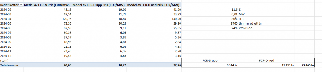

Det är svårt att göra aktiva val på frekvensstödsmarknaden som villaägare.Dreas89 skrev: ↑13 okt 2024 12:2940kr är ju tyvärr en effekt av att han inte valt aktivt något utan sitter still.Off Grid Byggaren skrev: ↑13 okt 2024 12:26Denna sommar har det ju varit väldigt låga spotpriser på såld överskottsel.
Men ja, den marknaden är långt från het.
Med Ferroamp system installerat finns det bara ett val för närvarande, och det är Varberg energi FLEX-tjänst.
Då är även kravet att du tecknar elhandelsavtal med dem.

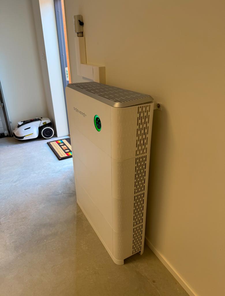

Jag har nyss slutfört en installation på 14+14 glas-glas paneler 430w på två olika tak (12kwp), 10 kw växelriktare och 16kwh batteri (sungrow, så ingen billig skit) för 10,54k/kwp inkl allt efter avdrag.
Även värt att kolla bolag som erbjuder räntefri avbetalning via Wasa kredit. Väldigt bra deal som är sant räntefri så länge man sköter betalningarna. Det enda man betalar är 6-700 i uppläggningsavgift och 45 kr avisering/mån. Jag la 100k på 36 mån

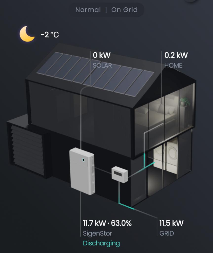

Har bara haft systemet ca ett halvår, så inte jätteinsatt.NiklasTesla skrev: ↑11 dec 2024 16:11Berätta gärna mer om vilken storlek på anläggning du har (hur länge) och vad det sparat samt gett för intäkter (avtryck på elräkningen). Har du det inomhus/utomhus?
Det står nämligen just nu mellan Emaldo eller just Sigenery samt skall bestämma mig inom närmsta dagarna vilket system det blir som skall installeras.
MVH
Men det behöver man ej vara då AI sköter det så bra.
Har 15kWp solceller, 24kWh batteri.
Uppvärmning nibe bergvärme s1256-13 med FLM.
Kolla Sigenergys facebook sida, där finns många tips från installatörer och användare som är duktiga.
Huset drar så lite så det blir el över att sälja sådana här dagar med stora prisvariationer. AI tankar när det är billigt och säljer dyrt.
Har ej effekttariff här än, men då blir det ännu bättre att ha batteri.
Sigenergy verkar hålla hög kvalite på både produkter och utvecklare av programvara och app.
Jag har batteriet i varmgarage men ska gå att ha ute också (inbyggd uppvärmning)
Sigenergy har många utbyggbara funtioner som off grid och likströmladdare till elbil, finns även AC laddare som är mycket billigare, V2X med mer.
Emaldo vet jag inget om så kan ej jämföra.
Har ej räknat nått på vilka besparingar det gett.
Lycka till

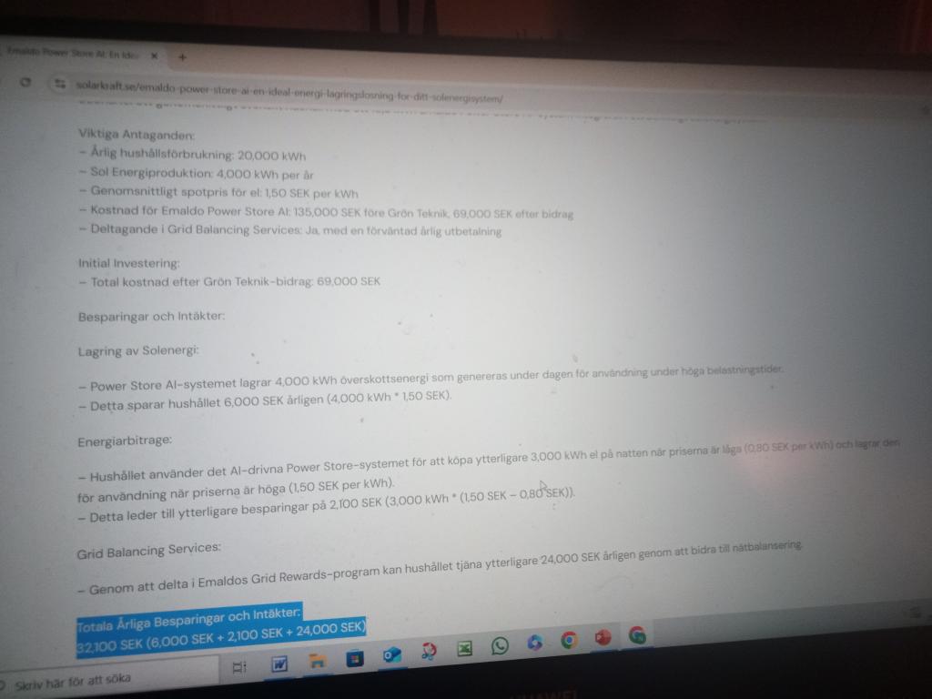

Inte varit inne på ett tag men här kommer ett svar om EmaldoNiklasTesla skrev: ↑11 dec 2024 00:58Bumpar denna tråd igen då hemmabatteri från Emaldo är en av de lösningar vi funderar på. Ni som har denna lösning idag har det fungerat bra (driftsmässigt) och har lösningen gett så bra besparing och ersättning (resultatmässigt) som kalkylen visar på?The Tog skrev: ↑18 sep 2024 08:01Regeringens förslag kastar om marknadsförutsättningar totalt
Om man ska köpa solceller ska man göra det NU, man skall också investera i ett batterilager.
Iom att man i år får bidrag på batteriet görs det till en fortfarande god affär, förutsatt att batteriet primärt jobbar mot stödstjänster.
Välj en batterilösning som är multiroll, dvs kan jobba med stödtjänster, arbitrage och peakshaving.
Idag skulle jag nog välja danska Emaldo.
ROI på sådan lösning kommer hamna på under 5 år även med de nya förutsättningarna.
MVH
Kalkylen är hyfsat rimlig på de två första punkterna men gällande "Grid Rewards" skulle jag inte räkna med 2000 per månad. Det är den peng Emaldo garanterat sina kunder under tiden man kvalificerar sina batterier.
Marknaden för stödtjänster har vänt, ett 10kW-batteri skulle kunnat inbringa drygt 20 000 på ett år beräknat på snitttet från 1 Februari (då marknaden gjordes om till marginalprissatt) till idag, jag skulle dock räkna med en något lägre intäkt kommande år.
Denna intäkt är beräknad på att batteriet på heltid bidrar med stödtjänster, ibland är arbitrage eller energioptimering bättre, Emaldos tjänst är bra på att balansera dessa marknader men jag skulle inte räkna med en förtjänst på mycket mer än 20-25 000 kommande år. Detta är ingen större skillnad mellan olika batterier men Emaldos tjänst är en av de smartare och då även är sin egen aggregator kan de buda högre effekter än de "dumma" batterier som är anslutna till typ Checkwatt.

Liten uppdatering om mitt Nissan Leaf batteri. Har inte exploderat ännu, trots avsaknad av CE märkning
I vintras så köpte jag el på natten och sålde morron och kväll lite beroende på priset.I slutet av Februari började det gå jämt ut med vad panelerna gav. Så i mars och nu i April har jag bara sålt och inte köpt nästan någonting
Allting har bara fungerat utan minsta mankemang. Är det då lönt? Om jag jämför med samma period förra året och nu, samma allting förutom batteriet så ligger jag på sextusen plus. Nu är ju inte allting samma, spotpriserna skiljer och solinstrålningen också.
Man cyklar batteriet en hel del med det här upplägget, värre än den värsta taxibilen men batteriet har samma SOC (95%) som när jag började använda det.
Är mycket nöjd med det hela, särskilt preppern i mig
Kan även köra Ö-drift, inte för att jag tror jag har nån nytta av det, om inte rysshelvetet escalerar förstås
