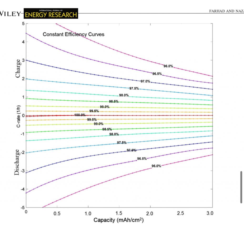

Batteriet har en turn-around på bättre än 95%. Vilket visas här: Om vi tar i med Charge med 1C, vilket blir 80kW på en 3/Y och 100kW på min S så tappar man ~ 2% i förluster, och med lägre effekter betydligt mindre.
Normal körning/discharge ligger på 0.3C eller lägre och då tappar vi ~ 1%

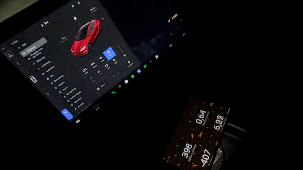

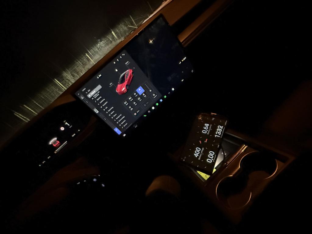

Så, frirullning:
Efter att ha kört en bit, stillastående med friläge i och värmen avstängd tog bilen 0.64 kW med lysen etc. på osv. (Bara att vara vaken i Sentry kostar 290W).
Råkade ha 1km/h på bild men det var samma stillastående.
Frirullande i 80km/h drog den också 0.64kW.
Frirullande i 110-90 drog den också 0.64kW.
Videon blev kass, man kan inte avläsa fart och battery power samtidigt, men här går det 101 km/h:
Testade att stanna efteråt med friläge i och det var samma värde även då.
Effektåtgången för att låta PMSM-motorer rotera fritt är försumbar. Notera att min bil har tre permanentmahnetmotorer, så mitt värde skulle vara 3x en 3 eller Y.

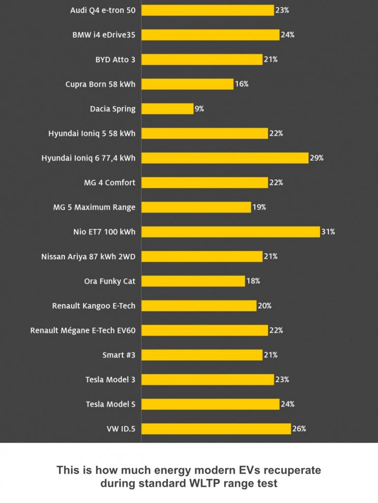

Elof
Inlägg: 907
Re: Frirulla utan regenerering
Inlägg av Elof »
AAKEE skrev: ↑17 nov 2024 10:34
Bilden visar hur stor andel energi som återvanns i WLTP-testet för dessa bilar:
Vad kan vi dra för slutsatser av detta? Jätteskillnader i andel som regenereras. Att den minsta lättaste bilen har minst är väl rimligt, men det är stora skillnader även mellan bilar i liknande luftmotstånds- och viktklass.

AAKEE skrev: ↑20 nov 2024 23:56
Så, frirullning:
Jag utgår ifrån att Tesla inte har den tämligen onödiga finessen att fejka frirull, och i och med att de inte har det så kan du inte mäta förlusterna på detta sätt. Du måste antingen mäta elektriskt på motorns lindningar eller räkna fram förlusten genom att ta totala motståndet minus luftens, däckens och reduktionsväxellådans förlust.
I Törnskogstunneln har jag gjort totalt ovetenskapliga studier med en mängd olika fordon jag ägt, det är en 2km nedförsbacke inuti en tunnel på väg 276. Olika bilar har olika sluthastighet i botten när man "frirullar" dem med ingångshastighet, och model 3 håller bara snäppet högre fart, 98km/h vs 95km/h för exempelvis en mercedes C-klass kombi med manuell låda och 92km/h för Outlander PHEV med fejkad frirull. Detta trots att model 3 har mycket lägre luftmotstånd tack vare låg Cd.
Skulle vara intressant att rulla en gammal bakhjulsdriven model S med induktionsmotor som kontroll :geek:
Fast han såg ju effekt vid frirull och jämförde med stillastående effekt och det såg väl
Helt korrekt ut vad jag kunde se.
Nej, man kan ju inte se hur mycket moment som krävs att dra runt motorn. Förvisso är teslas motorer switchade reluktans/PM-motorer så de inducerar mycket mindre än mitsubishis, men de (mitsubishis) drog en signifikant mängd energi när man "frirullade", man kunde tappa SoC så mycket att det syntes på mätaren.

tor-ake skrev: ↑21 nov 2024 10:54
Så, frirullning:
Battery power är från bilens CANBUS och sannolikt väldigt exakt.
Drar bilen 0.64kW stillastående och ungefär samma i 110-80 km/h så går det ingen nämnvärd effekt att få mitorn att frirulla.
Tänk att även om verkningsgraden är jättelåg så blir totala effektåtgången låg om output är = 0.
Torque rapporteras som 0 Nm.

AAKEE skrev: ↑21 nov 2024 11:29
Jag tänker att de inte kommenderar nollmoment utan att de kommenderar noll energiåtgång. Dvs regen med så mycket att energiinputten till invertern från batteriet blir noll. Men motorns moment är inte noll då, det är negativt.
