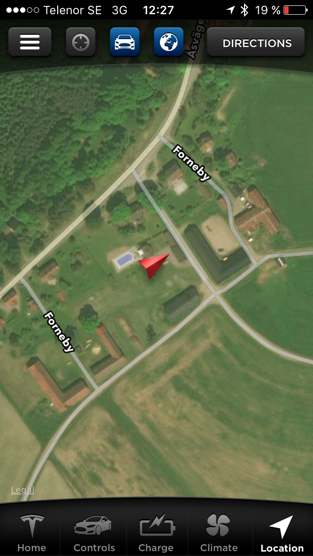

Du har flera "flikar" i appen var av en är bilens position som i alla fall på iPhone är sista fliken
Där kan du se bilens position och en blå prick som ska föreställa din telefon
Om de står intill varandra så kan du använda summon annars tror tesla att du i te är i till bilen och därför får inte köra
Förutsättning för att det hela ska fungera är att dels ha gps påslagen i telefonen och delar att tillåta tesla apoen att använda gps i telefonen

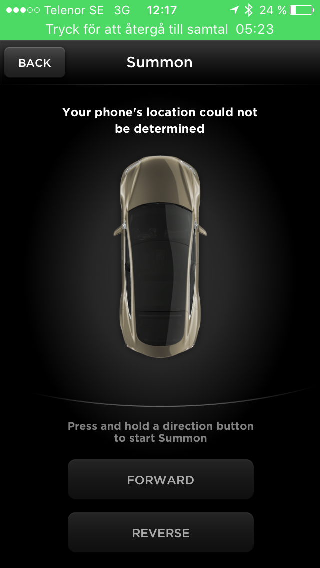

Ok nu har jag kopplat in blåtand med bilen och kollat kartan i appen och vi är på samma plats.
Appen säger att telefonen är not located and could not determined ??
Inte min starka sida detta med teknik
Ngt mer jag missat?

Ta gärna screenshot på felmeddelandet så kan vi försöka reda ut det
EES
Inlägg: 70
Blev medlem: 05 jun 2015 23:09
Re: Summon
Inlägg av EES »
Här kommer det en bild

Detta har med gps placering av telefonen att göra
Screanshot från placeringen ?

Jag får ingen blå prick bara röda pilen som visar bilen
