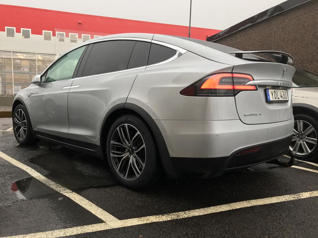

Nu har jag fått på mina vinterdäck och fälgar. Det blev ett par Nitro Edge 9x20 fram och Nitro Edge 10x20 bak med däck Michelin Latitude Alpin 20 tum. Rätt nöjd faktiskt :-)

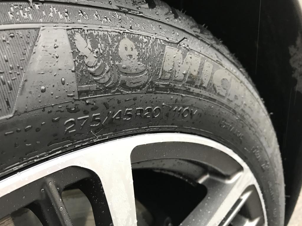

Hej!
Behöver er hjälp! MX60D, hämtas 30/12.
Däckdimension:
Tesla DS säger att det är staggered 255/45-20 fram och 275/45-20 bak.
Min däckleverantör har hittat 265/45-20 & 275/45-20.
Någon som med 100% säkerhet vet (på en MX60D EU), inget googlande utan fakta.
Skall använda standard fälg, kränga av sommardäcken och på med Hakka R2 direkt efter leverans.
Stort tack på förhand
/Largu75
"White Lady"
Tesla Model S 90D -16, Multicoat White (all utrustning utom bakvända säten/dubbelladdare)
Vossen 21" m Contisilent 245/265.
Reg nr ERK893
mans71
Inlägg: 2479
Re: Model X, sommar-/vinterdäck?
Inlägg av mans71 »
Largu75 skrev:
Hej!
Däckdimension:
/Largu75
Ingen besvarade mig i denna tråd. Provade att googla men hittade inget säkert/bra. Svarar här så dimensionerna finns i detta forum.
I manualen som man får tillgång till vid bekräftat beställning står det;
20 tum Continental
Fram: 265/45 (hastighetsklass 108/V)
Bak: 275/45 (hastighetsklass 110/V)
20 tum Michelin
Fram: 255/45 (hastighetsklass 105/V)
22 tum Goodyear eller Pirelli
Fram: 265/35 (hastighetsklass 102/W)
Bak: 285/35 (hastighetsklass 106/W)
Det som är lite skumt är att i manualen pratar man om "Allväders" resp. "Sommar"-fälgar i manualen. Dessa är i 20" 9/9.5, 20" 9/10 och 22" 9/10 i storlek. Vet inte vilken som är vilken av 20-tumarna som är vilken i designstudion.
Däck kan ju skilja ganska mycket i bredd på samma fälg. Hade en gång en Porsche där däcken inte var horisontala med fälgen så att säga utan vinklade 45 grader in mot bilen, och det funkade bra även på bana. Så kanske inte bredden är så noga?
Model S P85DL+

Largu75 skrev:
Hej!
Däckdimension:
/Largu75
Väljer du 20" och ett Hakka R2 eller Hakka 8 SUV (dubbat) räcker det med bredden 255 fram för att få den lasttålighet 105 fram som krävs. Bak behövs bredden 275 för att få lasttåligheten 110 som krävs för släpvagn.
Vår Modell X90D har 255/45-20 fram och 275/45-20 bak enligt registreringsbeviset. Vi har dessa som sommardäck.
I olika trådar har rapporterats om att Hakka R2 gör att modell X har svårt med väggreppet bak när det är plusgrader om jag minns rätt. Ni kanske föredrar dubbfritt. Försök och sök i forumet för att få en korrekt bild av Hakka R2.
Vi har dubbade Hakka 8 SUV på 19" fälg och bilen går underbart i såväl minusgrader som plusgrader oavsett väglag.
