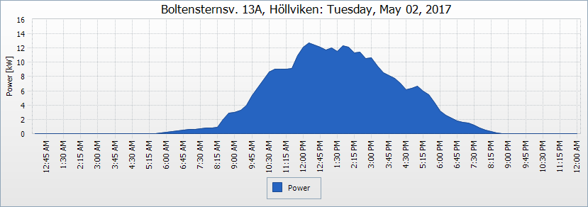

Jag vet att vi inte har optimal lutning för vår breddgrad men samtidigt så borde den låga lutningen göra att skillnaden mellan att de ligger mot söder eller ej vara mindre. De dagar som de är sol hela dagen så kommer vi som sagt som högst upp i runt 13 kW men om de är en mulen dag och vi har tillfället uppehåll så kan den sticka upp i över 15 kW, är det värmen som gör att vi inte kommer upp i 15 kW de soliga dagarna eller kan de vara växelriktaren som får ett fnatt när effekten snabbt ökar?Pro-Z skrev:Min toppeffekt är 16,5kW och ligger som oftast på 15-15,5 mitt på dagen en solig dag i Maj. Men jag har ju söderläge utan skuggning.
Har sett att dom vart uppe och nafsat på dryga 16 kW vid enstaka tillfällen.
I och med att du har olika väderstreck så tycker jag att det låter rimligt. Du har aldrig toppeffekt åt alla riktningar samtidigt. Som kompensation får du en längre och jämnare produktionskurva.
Det viktiga är dagsproduktionen ligger där det ska.
Optimal lutning är 35-40 grader så även här tappar du en del toppeffekt med 11 grader.
Här visar de förvisso endast strax över 14 kW men de är för att den tar medel en gång i kvarten, en kort stund tror jag vi var uppe i 15,2 kW vilket vi är en bra bit ifrån en solig dag.

Tror du kommer få svårt att nå toppeffekt med din takvinkel samt med olika väderstreck. Kanske att du närmar dig toppen någon gång på mitt på dagen på sommaren när solen står väldigt högt.
Jag har själv märkt att vid snabba väderförändringar så kan man lättare nå en högre effekttopp om solen tittar fram en snabbis än om det är kontinuerligt sol. Kanske kan det vara värmen som gör att motståndet ökar men jag vet inte.
När du har kollat efter toppeffekten har det då vart helt skuggfritt på samtliga moduler?

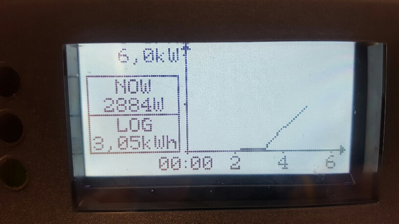

Äntligenmati skrev:Nu har jag tagit mig i kragen och beställt 52 solcellspaneler från SolarEdge med en totaleffekt på 14 kWp. Mitt gamla ladugårdstak blir tankställe för Teslan. Fasiken vad coolt.
Jag har bara 6,0 kW och ger nu med solen snett in ca 3000W och ca kl 12 på dagen 5000-6000W man blir glad när solen skiner
