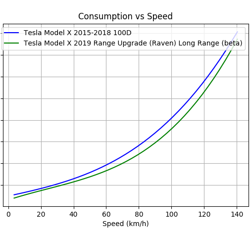

Har du börjat få in datamodeller för förbrukning av Raven? Kollar du på EPAs siffror så har Tesla med Raven fått ner förbrukningen mycket i stadstrafik men bara lite under testet ”highway”. Tesla Model S och X var tidigare typ de enda elbilarna som hade lägre förbrukning på testet ”highway” jämfört med ”city”. Detta tillsammans gör mig rädd att förbrukningen kanske till och med är högre med raven i riktigt höga hastigheter. Med den data du får in så borde det gå att få reda på även om just nu är din data förvisso mest sommar så det kanske blir lite missvisande nu

Det är lite ont om Ravendata fortfarande, åtminstone på Model S. Konsumtionsmodeller kräver rätt mycket data. Model X Raven har vi dock fått ganska mycket data från och där ser det ut så här (detta är helt färsk data, inte publicerad hittills): Y-axeln är momentan effekt.vigge50 skrev:Har du börjat få in datamodeller för förbrukning av Raven? Kollar du på EPAs siffror så har Tesla med Raven fått ner förbrukningen mycket i stadstrafik men bara lite under testet ”highway”. Tesla Model S och X var tidigare typ de enda elbilarna som hade lägre förbrukning på testet ”highway” jämfört med ”city”. Detta tillsammans gör mig rädd att förbrukningen kanske till och med är högre med raven i riktigt höga hastigheter. Med den data du får in så borde det gå att få reda på även om just nu är din data förvisso mest sommar så det kanske blir lite missvisande nu
Det ser ut som att den största förbättringen är i spannet 80-110 km/h, men den är klart effektivare på alla punkter.

Vad är det för skala på Y-axeln, hur stort är gapet mellan gammal/ny i % och Wh/km?blincoln skrev:Det är lite ont om Ravendata fortfarande, åtminstone på Model S. Konsumtionsmodeller kräver rätt mycket data. Model X Raven har vi dock fått ganska mycket data från och där ser det ut så här (detta är helt färsk data, inte publicerad hittills): Y-axeln är momentan effekt.vigge50 skrev:Har du börjat få in datamodeller för förbrukning av Raven? Kollar du på EPAs siffror så har Tesla med Raven fått ner förbrukningen mycket i stadstrafik men bara lite under testet ”highway”. Tesla Model S och X var tidigare typ de enda elbilarna som hade lägre förbrukning på testet ”highway” jämfört med ”city”. Detta tillsammans gör mig rädd att förbrukningen kanske till och med är högre med raven i riktigt höga hastigheter. Med den data du får in så borde det gå att få reda på även om just nu är din data förvisso mest sommar så det kanske blir lite missvisande nu

Nedersta linjen är 0 så det är bara att räkna streck. Det blir ungefär 18%-20% lägre förbrukning vid 100 km/h.fth skrev:Vad är det för skala på Y-axeln, hur stort är gapet mellan gammal/ny i % och Wh/km?blincoln skrev:Det är lite ont om Ravendata fortfarande, åtminstone på Model S. Konsumtionsmodeller kräver rätt mycket data. Model X Raven har vi dock fått ganska mycket data från och där ser det ut så här (detta är helt färsk data, inte publicerad hittills): Y-axeln är momentan effekt.vigge50 skrev:Har du börjat få in datamodeller för förbrukning av Raven? Kollar du på EPAs siffror så har Tesla med Raven fått ner förbrukningen mycket i stadstrafik men bara lite under testet ”highway”. Tesla Model S och X var tidigare typ de enda elbilarna som hade lägre förbrukning på testet ”highway” jämfört med ”city”. Detta tillsammans gör mig rädd att förbrukningen kanske till och med är högre med raven i riktigt höga hastigheter. Med den data du får in så borde det gå att få reda på även om just nu är din data förvisso mest sommar så det kanske blir lite missvisande nu

Är det 50Wh/km per streck på Y?blincoln skrev:Nedersta linjen är 0 så det är bara att räkna streck. Det blir ungefär 18%-20% lägre förbrukning vid 100 km/h.fth skrev:Vad är det för skala på Y-axeln, hur stort är gapet mellan gammal/ny i % och Wh/km?blincoln skrev:Det är lite ont om Ravendata fortfarande, åtminstone på Model S. Konsumtionsmodeller kräver rätt mycket data. Model X Raven har vi dock fått ganska mycket data från och där ser det ut så här (detta är helt färsk data, inte publicerad hittills): Y-axeln är momentan effekt.vigge50 skrev:Har du börjat få in datamodeller för förbrukning av Raven? Kollar du på EPAs siffror så har Tesla med Raven fått ner förbrukningen mycket i stadstrafik men bara lite under testet ”highway”. Tesla Model S och X var tidigare typ de enda elbilarna som hade lägre förbrukning på testet ”highway” jämfört med ”city”. Detta tillsammans gör mig rädd att förbrukningen kanske till och med är högre med raven i riktigt höga hastigheter. Med den data du får in så borde det gå att få reda på även om just nu är din data förvisso mest sommar så det kanske blir lite missvisande nu
