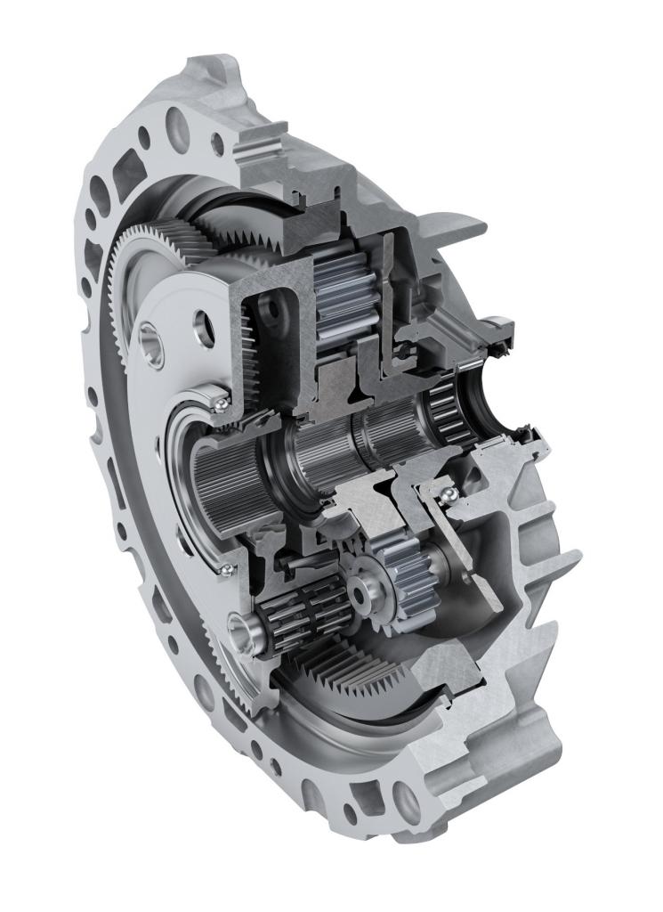

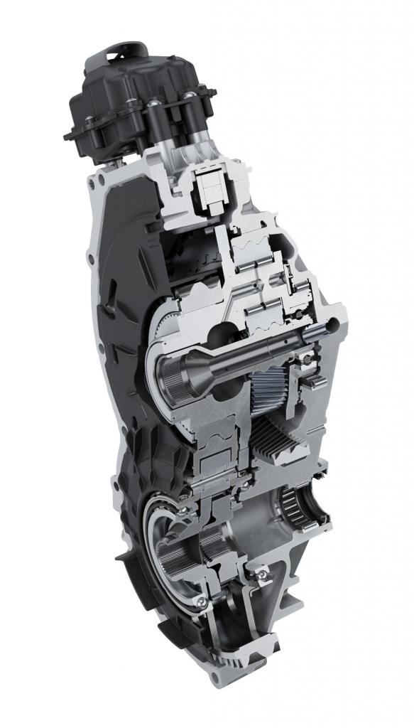

Hittade dessa bilder, någon nedväxling är det ivarjefall. Elmotorerna sitter inte direkt på utgående axel, och så måste det väl finnas någon differential också?
Svårt att se någon backväxel på bilderna, men tydligen driver den normalt på bakhjulen och vid högt effektuttag eller halka driver alla fyra.
Finns ju några videor där de kör i terräng och får ett hjul i luften, då bromsas det hjulet ned. Antar att ABS-systemet arbetar, eller har de någon finurlig lösning i differentialen med Quattro systemet?
Är den endast 2-hjulsdriven när man backar kan jag undra, om det inte är så att motorn reverserar?
Källa: https://insideevs.com/schaeffler-transm ... di-e-tron/
Front Axel:
Rear Axel:

Självklart har den både utväxling och en differential, annars hade det inte blivit något trevlig bil att köra. Men någon backväxel har den inte, motorn körs åt andra hållet vid backning. Har aldrig sett en elbil eller PHEV med backväxel på elmaskinen, det finns inget poäng med att ha det.
Troligen har säljarna missförstått, teknisk Tyska är ju inte så enkelt att förstå.
När det är så enkelt att låta elmotorn gå åt andra hållet, så finns ju ingen som helst anledning till en mekanisk backväxel.
