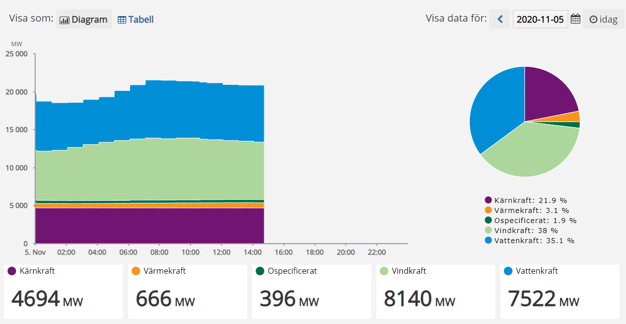

Idag är den klart bästa dagen vi haft för vindkraft i Sverige gissar jag, peakat över 8GW och snittar över en tredjedel av total produktion. Kärnkraften står för drygt 20%.
Man undrar hur det blir när det är kallare och därmed med kraft per vindfång, antagligen kan vi peaka över 10GW i vinter.
Nu säger det inte jättemycket om hur mycket det blir när det inte blåser i vinter, men nog är det otroligt mycket mer vindkraft i systemet idag än någon hade kunnat räkna med bara för ett par år sedan.

Peak säger oftast väldigt lite om hur bra energikälla något är. Mycket dåligt mått.

Det är det, men nu produceras det mer vindkraft över dygnet än någon annan källa. Vi har varit väldigt långt från detta tidigare, det påvisar hur mycket mer vindkraft vi har i systemet. Jag har tidigare i tråden tittat på sämsta möjliga punkt under ett år, när vindkraften producerar som sämst över så lång tid som möjligt. För att bygga upp reserver så behöver man veta snitt och hur mycket vi har och producerar när det är bra vindar och hur stora luckor vi behöver fylla. Kommer vi ha än bättre dagar än idag så kommer vi spara vattenkraften även på vintern. Det som är kvar då är som vi varit inne på tidigare, det vi verkligen har problem med, överföring och svängmassa.

Ska vi endast få bättre elleveranser inom Sverige så vet jag inte om mer svängmassa hjälper så mycket, det är elnätet som behöver förbättras rejält. Om vi pratar om att sluta använda kärnkraften så behövs betydligt mer än bara mer svängmassa. Om vi inte hade haft vår kärnkraft i år så hade vi producerat 18 TWh mindre el än vad vi använt. För att sätta det i perspektiv så har vindkraften producerat 22 TWh. Så en ökning med 80% från vindkraften skulle behövas för att ersätta kärnkraften.

Vi kommer ha kärnkraft många år till men kanske hälften så mycket om 10-15 år. Om vi tittar på bortfallet från de reaktorer vi plockar bort i Ringhals så har vi lagt till mer el i form av vindkraft över ett år. Varför skulle vi inte kunna göra samma sak med de andra reaktorerna på den tid vi pratar om. Flera gånger om. Vi kommer ha mycket mer el producerat om 10 år men med mindre kärnkraft än idag.

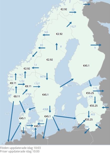

Tydligt täcken på att Sveriges elnät är väldigt eftersatt, 15 gånger så höga elpriser i södra Sverige jämfört med norra. En av motiveringarna med att dela upp Sverige i fyra elområden var att få mer lokal elproduktion men det verkar trotts detta som att mest vindkraft projekteras i norra Sverige. Om mycket av dagens vindkraft är uppköpt med fast pris per kWh åt annat företag förstår jag att motivationen att sätta upp i södra Sverige försvinner. Hoppas Sydvästlänken snart fungerar så att mer effekt kan transporters söderut så att vi får en utjämning.
Bilden är tagen från sociala medier och postades i fredags.

Ja, det här är det riktiga problemet. Det handlar om överföringskapacitet, här ligger vi långt efter plan och SVK jobbar ju inte direkt snabbt heller. Vi har flyttat mer och mer produktion till Norrland och behöver mer kraftöverföring till södra Sverige samt till storstäder. Att vi skulle bygga ny kärnkraft för att lösa ett sånt här problem känns extremt dyrt och kommer inte gynna svenska elpriser
