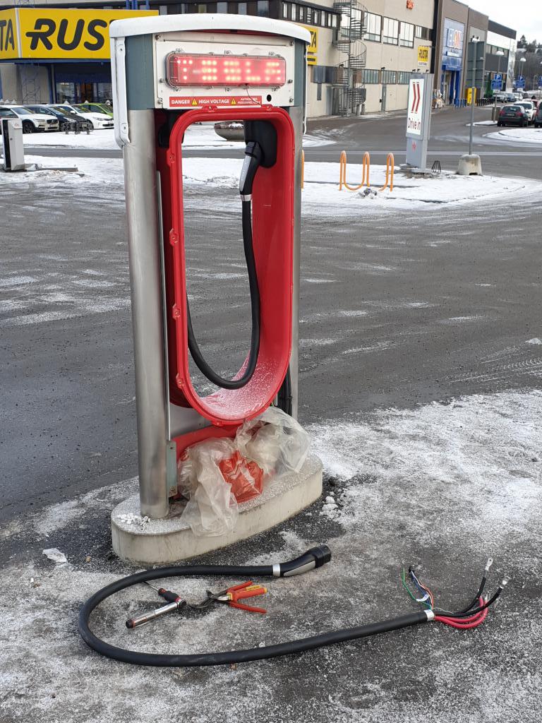

Pratade med Teslas supercharger-elektriker på nyårsafton när han bytte en trasig kabel på SuC Bredden (Upplands Väsby). Han hade själv vart nere i Holland och monterat CCS kablage för 3:an och bekräftade att målet är att alla SuC i Sverige ska ha fått åtminstone ett par CCS stalls innan Model 3 levereras ut. Jag snackade en stund med denna mycket trevliga norrbottning och bytet av själva kabeln tog inte många minuter för honom. Känns som om Tesla har detta helt under kontroll! :D :D

Jag tycker det är imponerande att de hade en såpass framtiddsäker konstruktion. Eller så var det ren tur?!
Det är kanske varken tur eller skicklighet. Teslas SuC är kompatibel med J1772 standarden och eventuella skillnader kommunikationsmässigt är lätta att hantera:
JB Straubel skrev:
That’s fine. We’re definitely commonizing with all of that. The only thing that’s up for debate in all of these standards is the physical geometries of the pins and sockets. Everything else is pretty easy to adapt to. The communication standards are pretty universal. We’re 100% compliant with all the J1772 communication levels, signaling, voltage, everything.
Kabeln i sig är en slitdel och det vore lite av ett generalfel om den skulle ha varit svår att byta. Vi kan tex se att laddarna i Ionity nätverket nu byggs med CCS 1.0 kablar som ska bytas till 2.0 (vätskekylda) när de finns tillgängliga. Det gäller nog samma där, lätt att byta kabeln.
