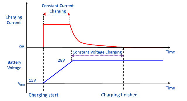

Laddprincipen du beskriver kallas för CCCV (constant-current constant-voltage) och är en bra beskrivning av hur laddning fungerar rent generellt, i moderna elbilar tar man dock hänsyn till fler parametrar men grundprincipen är densamma. Med andra ord har man en maxnivå för både ström och spänning som aldrig får överstigas under laddförloppet. Vid låg SoC är spänningen i cellen låg, och man kan då ligga kontinuerligt på strömgränsen utan att spänningsgränsen överstigs. När SoC blir högre slår man till slut i spänningsgränsen, och måste då kontinuerligt sänka strömmen för att inte överstiga spänningsgränsen, man laddar då med kontinuerlig spänning. När batteriet börjar bli fullt blir strömmen som man kan skicka in i cellen utan att spänningsgränsen överstigs låg, därav låg effekt på slutet.clecab skrev:Laddning av batterier är en kemisk process som skall utföras. Den är kraftigt temperaturberoende därav att man vill att batterierna skall vara ljumna och inte kalla. Inte heller varma för då ökar förlusterna mer. Tillslut kan vissa batterikemier börja brinna.

Principen som används är att först köra på maximal ström som den temperaturen som batteriet just har. Därefter begränsar kablar, kontakter och annat maximal ström. När batteriet laddas höjs automatiskt spänningen ett tomt batteri har tex 300V och 400V fullt. Laddaren kan bara dra 120kW ifrån nätet det är också en begränsning. Eller delarna i laddaren som begränsas av effekten. När sedan batteriet blir varmt och spänningen ökar så får inte cellspänningen överstiga en viss nivå. ofta 4.2V. Därav att strömmen minskar och spänningen hålls konstant. Är batteriet varmt så nås denna nivå tidigare och alltså mindre effekt och längre laddtid!
När man når ca 1% av max ladd ström så bryter man och säger att det är fullt 100%. Men här kan tillverkaren bestämma själv för att ha en buffert i toppen.
