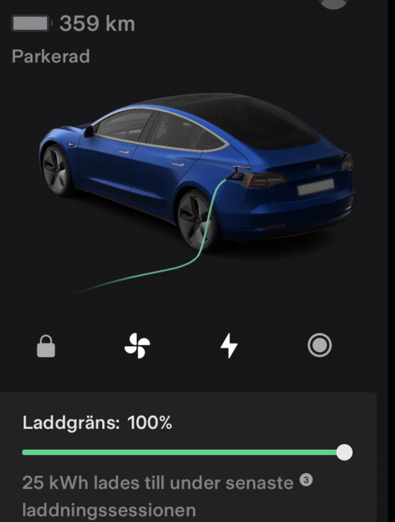

Igår körde jag ner bilen till 17%, lät den stå över natten och laddade upp den till 100% till morgonen.
Då visade rangemätaren vid batterisymbolen 340 km. bilen är en 2019, uttagen i juni 2019, gått 6100 mil.
När jag igår körde ner bilen till 17 % kunde jag erfara att när jag kört 60% av batteriet, då visade bilen att jag gjort av med 25 kWh sedan senaste laddning.
Verkar ju inte så bra..

Tesla använder en buffer på 4.5% av den verkliga batterikapaciteten. 100-0% på "mätaren" är 95.5%.
Så din beräkning på dina 25kWh blir 25/(0,6x0.955) = 43.6KWh, så en hel del degradering om det stämmer. Det är nog aningen osäkert att mäta på så liten del av batteriet. Tex kan avrundningen på använda KWh kan ställa till det.
Du kan räkna fram den batterikapacitet genom att göra på samma sätt som här: viewtopic.php?f=51&t=18975&start=60
Du bör inte ha för låg SOC när du gör det för då blir avrundningsfelen stora. 70% eller mer är rekommendabelt, även om det kan bli rätt med 40% också.
Svaret blir vilken batterikapacitet i kWh BMS räknar med att bilen har. Ett nytt SR+ 2019 verkar ligga på omkring 52kWh i praktiken.

Jag laddar normalt mellan 40-50% till 80 %. Har laddat på SuC endast 4 gånger.
Laddar med 10A från en Tesla WC i hemmet. Kan tillägga att jag hade ca 380 km räckvidd när bilen var ny i juni 2019.

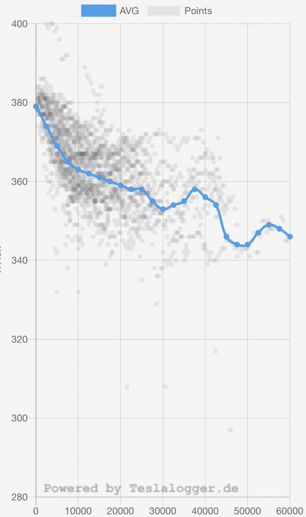

Det verkar relativt normalt, bara lite under genomsnittet.
Teslaloggers data för SR+:
-Ska man ha låg degradering ska man ladda till låg SOC. Använder du 30-40% som jag förstår det, är det bättre att ladda till 60% och nå 20-30%.
-Ju mindre cyklerna är, desto bättre. Ladda alla nätter och koppla alltid in bilen när det är möjligt. Dock är lång tid med hög SOC sämre så det är bättre att ladda sent på natten så laddningen är klar före avfärd.
-Batterier degraderas av tid. SOC x tid x temperatur är det som sliter.
Min bil är Ioffsg inte riktigt ett år än, men har gått 2350mil. Jag har fortfarande full range på batteriindikatorn. Jag laddar till lägre SOC dagligen än de flesta, laddar sent på natten och laddar alla nätter.

Tack för grafen! Den var intressant att se. Det känns bra att veta detta.
Nu är jag inte lika orolig längre!

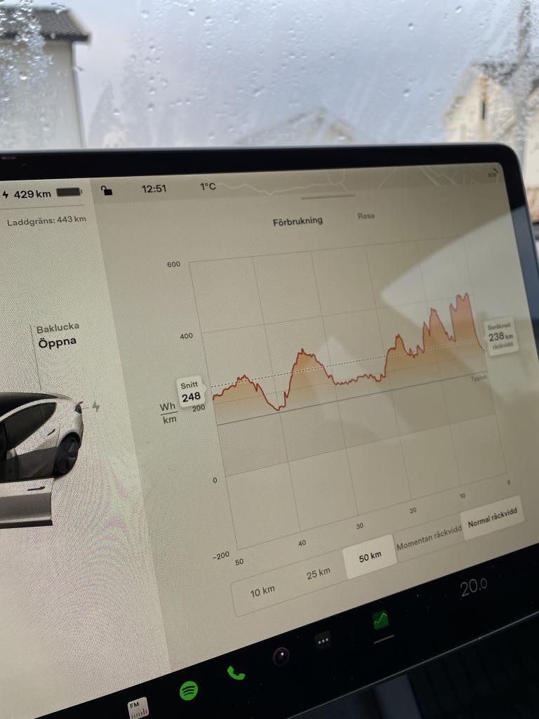

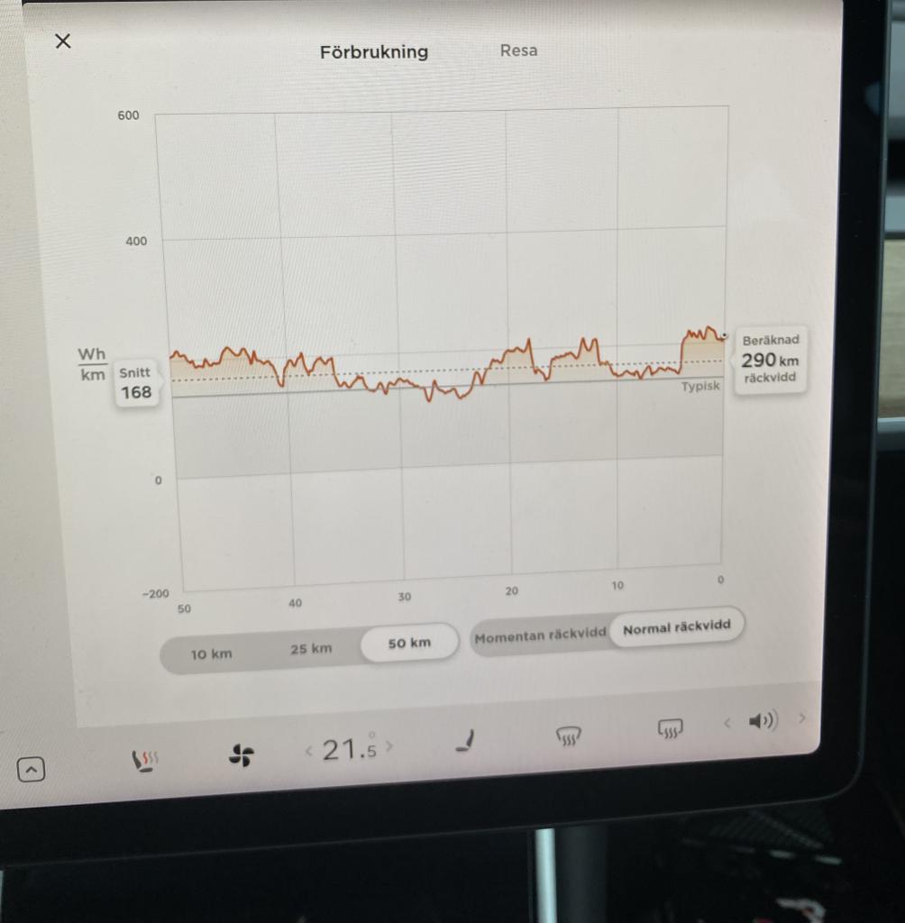

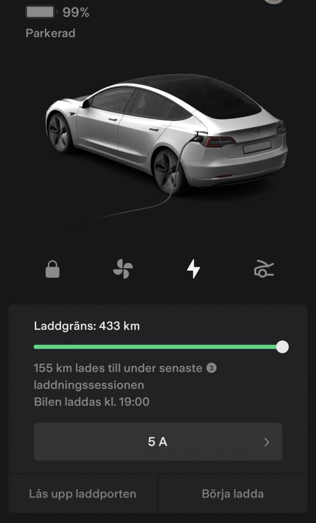

Räckvidd nya SR+ Uthämtad 2021-12-23
99% laddning tyvärr :| (443km vid 100%)
Fota gärna energigrafen inkl batteriprocent, så kan vi se om "konstanten" är lägre på nya. Vad har du för WLTP på din? 409km på vår.
Inlägg: 7689
Re: SR+ räckvidd 80 90 100% laddning
Tellus skrev:
Exskt som tellus säger, plus att koden under ”variant” på registreringsbeviset eller trsnsportstyrelsen.se är intressant(den berättar exakt vilket batteri du har).

Riktigt bra värden på DanielR82, ~ 60kWh tillgängligt och verkar vara typ samma konstant 136Wh tror jag.
Det måste vara nya större batteriet med WLTP 491km resp 510km med 18" aero
Den går också rätt mycket snålare vs awd så räckvidden skiljer inte så mycket som förr mellan sr+ och LR.
Måste vara riktig hårdkörning med tanke på energigrafen :)
Ett antal kallstarter vid -10 grader och bara körning i stan kortare sträckor ;) då drar förbrukningen iväg.
Stämmer att det är WLTP 491km på denna :)
