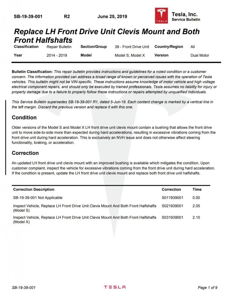

Re: Dumpa Tesla?
Inlägg av SR-71-BlackBird »
Finns en fix nu.

Re: Dumpa Tesla?
Inlägg av OfarligTesla »
SR-71-BlackBird skrev:
Finns en fix nu.
Jag tror det när jag ser det, det kan ju vara samma BS som Tesla dragit med skärmarna. Dvs något de hittar på som inte funkar bara för att försöka slippa ta ansvar.
Re: Dumpa Tesla?
Finns en fix nu.
På samma sätt som Volvo hittar på att ens bil nu fått ”senaste” EGR som ska va ”fixad”? (Frågade sen tekniker när min byttes 2018 om det kommit in bilar för byte som redan hade den varianten jag fick... jodå...) Bild
Ja det suger när fixen inte är 100%. Men alla tillverkare gör nog så gott de kan med hänsyn till de förutsättningar som finns. Ibland blir det en kompromiss.
