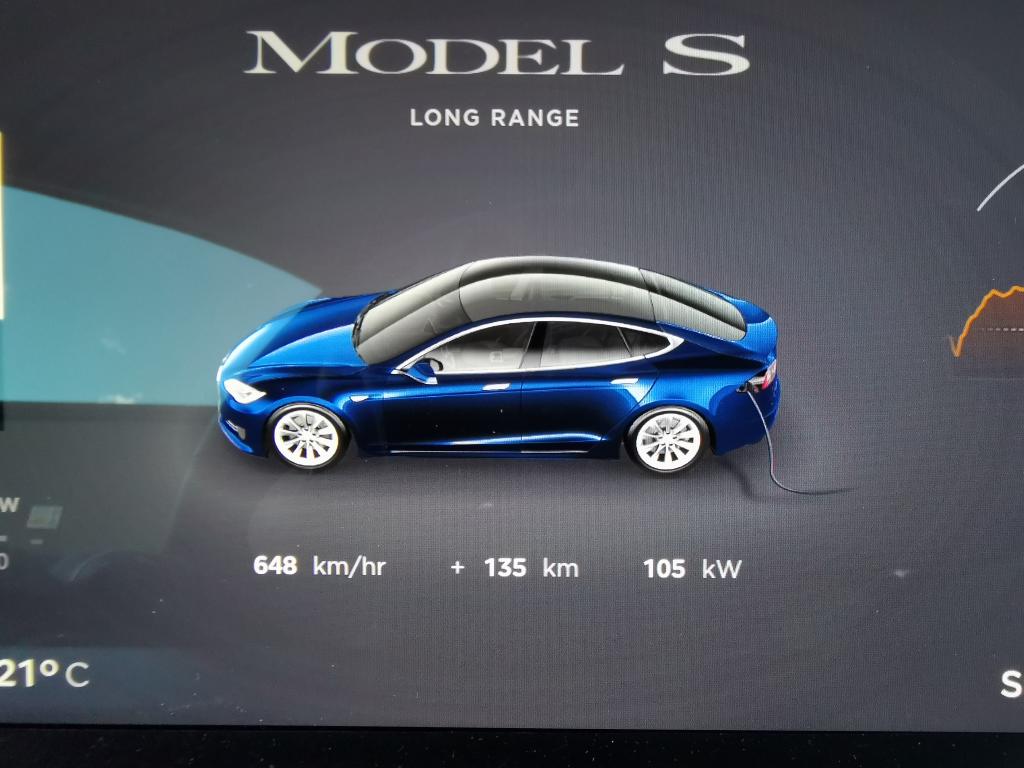

Ni får det att låta som det är över. Kan säkert vara relaterat till en mjukvaruuppdatering men för mig är det ingen skillnad än.
Idag i Norrköping, 20-35% SoC. Förvalt SuC i navigatorn sedan 3 mil bort ifall det har någon betydelse.

3 mil är inte alls tillräckligt för att förvärma batterierna. En timmes körning i 90+ så blir det bättre resultat.

Som Svenssons skriver ovan räcker inte 3 mil. 105kw är rätt bra med tanke på det. Om det vore vinter skulle du nog knappt få hälften.

Så vadå, måste jag köra 10 mil i 90km/h för att batteriet ska vara fullvarmt en varm sommardag? Jag hade därtill stått på superchargern från 20-35% SoC och det var ingen skillnad.
När jag åker Norrköping -> Stockholm så brukar jag stanna till på Sillekrog men det har ändå inte blivit mer än 116kW, så jag är ju som ni kanske förstår inte helt övertygad. Men kanske finns detta dokumenterat någonstans? ;) Eller är det som det brukar vara? :mrgreen:

Finns mängder med inlägg om detta på detta forum bland annat. Det tar rätt lång tid att värma upp runt 400 kg battericeller till rätt temperatur. När var det du laddade på Sillekrog senast?

Okej, jag letade väl då mest efter riktig dokumentation från Tesla eller åtminstone samlad sådan via Teslafi o.s.v..
Men visst, det låter väl rimligt att 400kg batteri tar tid att värma.
Jag laddade på Sillekrog den 27:e Juli.

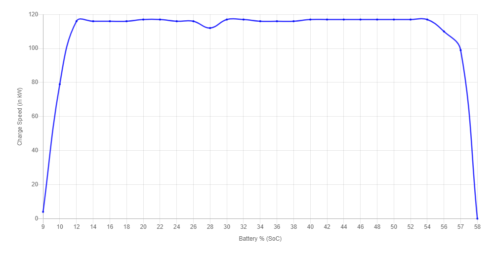

Alla verkar inte vara uppgraderade. Mellbystrand i måndags, jag och en spanjor ensamma på alla laddarna. Kört från Lund ca 12 mil med navigering till SuC påslagen hela vägen. 2020.28.6
Skönt att det inte bara är jag. Jag kör samma version som du, kanske blir det ändring med 2020.32.
