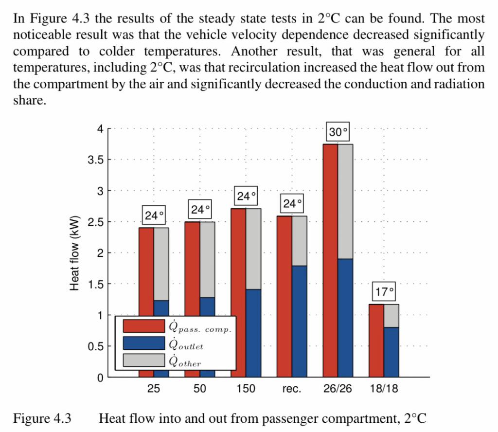

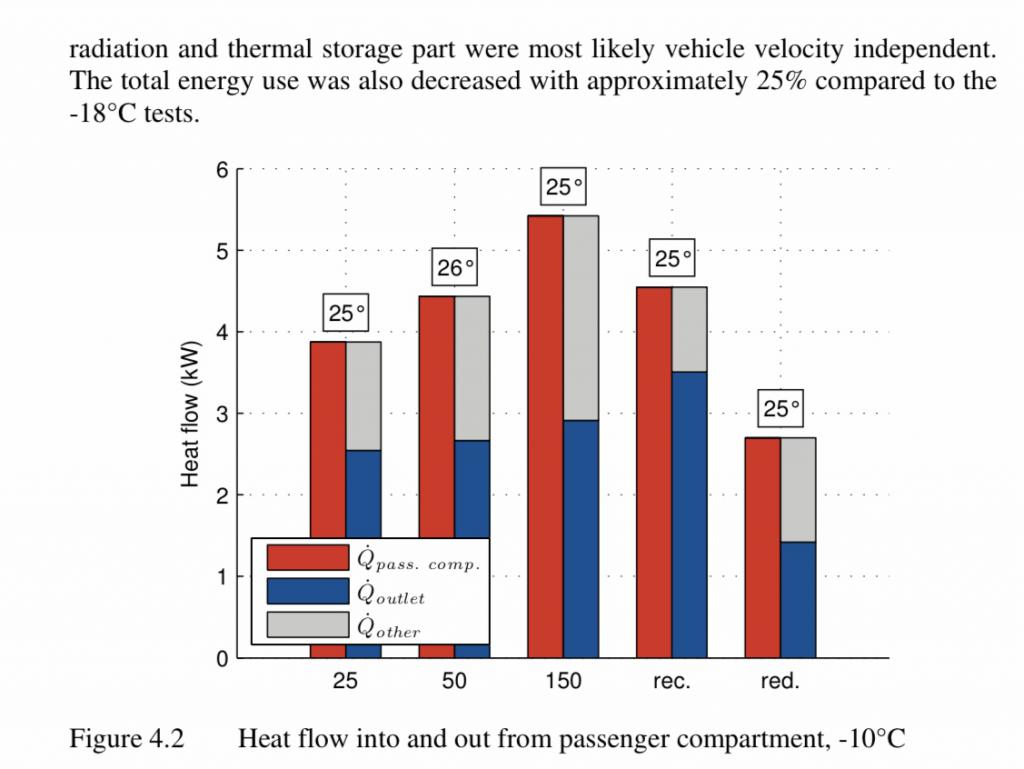

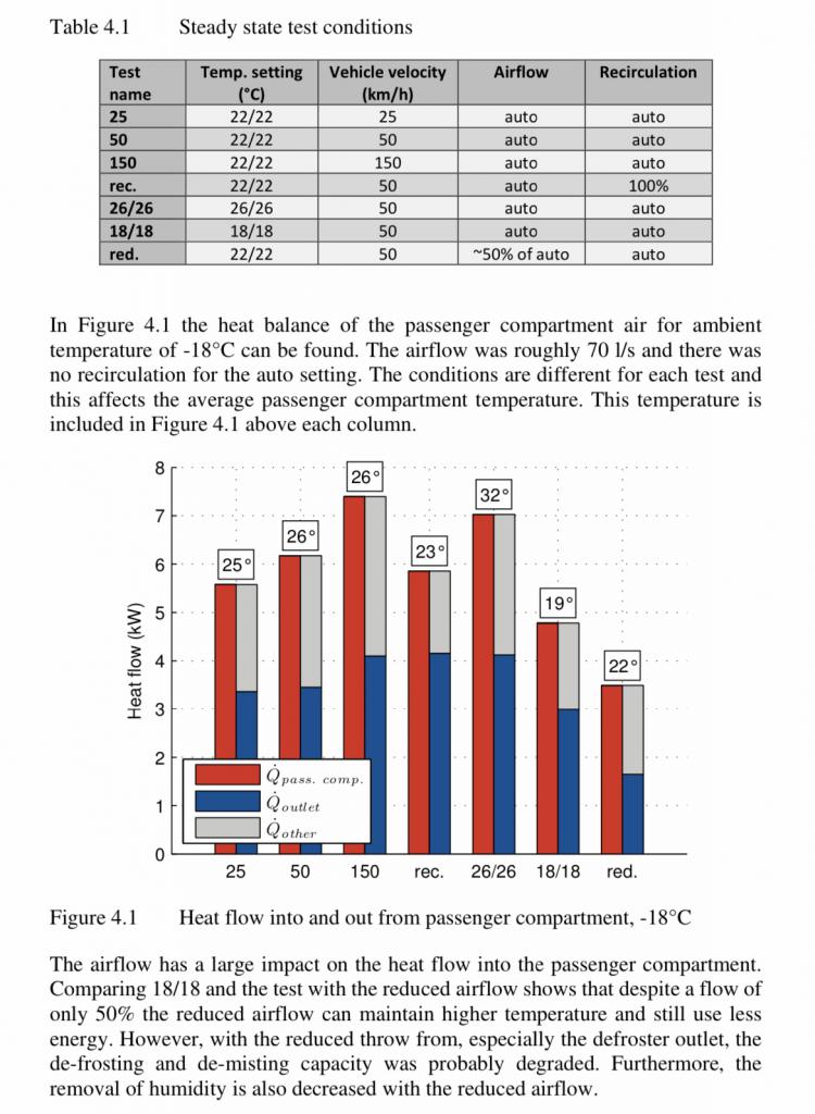

Hittade en publikation i ämnet, de har testat energiåtgången för kupevärme i en volvo s60. Är väl liknande storlek som 3an, men mer glasrutor på 3an som släpper värme.
http://publications.lib.chalmers.se/rec ... 235856.pdf
Här är lite resultat på kW användning för att bibehålla värmen i olika hastigheter 25, 50 och 150km/t och vid olika temperaturer, verkar stämma rätt bra med mina observationer 8-)
Utetemperaturer -18, -10, +2, +10 grader
Ja, de håller ju en VÄLDIGT hög temperatur i bilen till att börja med vilket ju såklart påverkar.
Sen kan vi ju se att iaf vad gäller Teslas bilar så kan siffrorna inte vara tillämpbara på rimliga temperaturer, vi kan enkelt se det genom att vi helt enkelt har mycket längre räckvidd än vad resultatet skulle vara om värmaren faktiskt drog > 6 kW vid -18 grader. Skulle värmaren dra 6 kW vid -18 så skulle man bara av värmaren göra så att räckvidden är under 70% av sommarräckvidden på landsväg (90 km/h) . Lägger du till snöig väg och ökat luftmotstånd i kallt väder så skulle den vara klart mindre än så (under 50% gissningsvis om vi ser till effekten lite vatten på vägbanan har på förbrukningen), detta vet ju alla som kört Teslor på vintern inte stämmer.
Vi kan ju också se att enligt diagrammen är skillnaden mellan 25 km/h och 50 km/h rätt liten vilket då tyder på att skillnaden ner till 0% inte bör vara så stor, och då har vi en stor skillnad mot vad som faktiskt mäts upp vid stillastående i Teslan.

OfarligTesla skrev:
Om man kollar sista stapeln vid -18 grader så drar det 3,5kW och 22 graders temp, då dom manuellt reducerat fläkten 50%

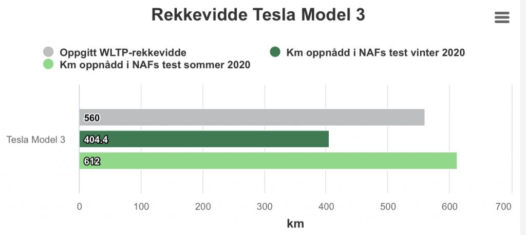

Här är en model 3 ägare som fått 42% minskad räckvidd vid -18 eller om man vill 58% av sommarräckvidden(EPA)
Jag blir dock glad om jag kommer 29 mil i -18, tycker redan nu räckvidden i 0-5 plusgrader är nedåt 35-40mil, dvs förbrukning 185-210Wh/km vs 150Wh i sommras.
Ja, videon säger ju ingenting. Vad för hastighet har han hållit? Som han pratar verkar det dessutom inte vara en långresa utan korta stopp, han har ju till och med kallt batteri när han spelar in filmen så det verkar onekligen så (bara kört 123 miles på en hel dag också). Enligt siffrorna han visar skulle han dessutom komma ca 37-38 mil på 100% laddning (123 miles med 37 kWh använt), jag vet inte vad du har för model 3 men min kommer inte 65 mil på sommaren iaf... Han kör dessutom bilen så det är inte bara värmaren som gör att bilen drar mer, du har t.ex. ökat luftmotstånd som kommer göra en hel del i högre hastigheter.
Om 3an bara kommer 29 mil när jag skall till fjällen med bar mark och -18 så lär jag sälja den. Det är på nivån av min S75D fick när det var mycket snö på vägen och -20, så om det stämmer vore Model 3an extremt ineffektiv för sin storlek så då kan jag lika gärna ha en Model S. Än så länge har jag inte märkt någon större skillnad.

OfarligTesla skrev:
Ja videon har mycket övrigt att önska, men han startade med uppvärmt batteri och kupè. Men verkar vara många stopp och så har han togglat värmen av / på.
Här är ett mer ingående nordiskt test i temperaturer mellan plus 3 och minus 6 och vinterväglag, ser dock ut som ni bör uppdatera till nya trean med värmepump om ni ej vill få drastiskt minskad räckvidd vintertid.
Här sjunker räckvidden till 66% av sommar räckvidden eller 208km :shock:
(Model s 73% av sommarräckvidd)
Testet är ju helt irrelevant eftersom det förutsätter att man inte vet vad man gör.
Vet man vad man gör så förvärmer man sin bil och batteri inför avresa. Likaså är det normala på en långresa att man har laddstopp där man som "bonus" får ett uppvärmt batteri.
Vet man vad man gör så tappar man således aldrig i närheten av 33% av räckvidden i detta scenario, snarare runt 15%.

Här får jag lite mer vatten på min kvarn angående kupévärmarens energiförbrukning på "classic" model 3
