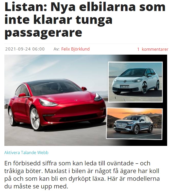

Nu skriver även Ny Teknik om "LastviktsGate", låst artikel, men inte så svårt att gissa vad som står.

Enligt NyTekniks artikel så är Tesla M3 och My i gott sällskap även om de är "högst" på topplistan över låg lastvilt. Så det verkar som att det ändå är ett problem som gäller många elbilar om än inte alla:
Tesla Model 3 Long Range AWD: 295 kg
Tesla Model Y Long Range AWD: 315 kg
Nissan Leaf: 345 kg
MG ZS: 359 kg
Mercedes EQC: 372 kg
Kia E-Soul: 373 kg
Audi Q4 50 E-tron quattro: 376 kg
VW ID.3: 379 kg
Hyundai Ioniq 5: 382 kg
