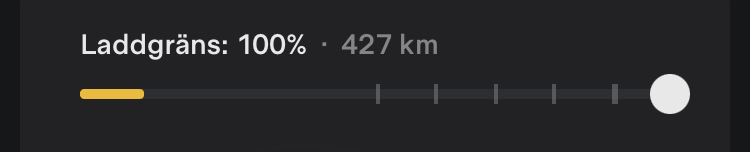

Überturbin kommer med 235 ja, Zero-G med 245.
BMS verkar ha det tufft :? 100%: 427km …

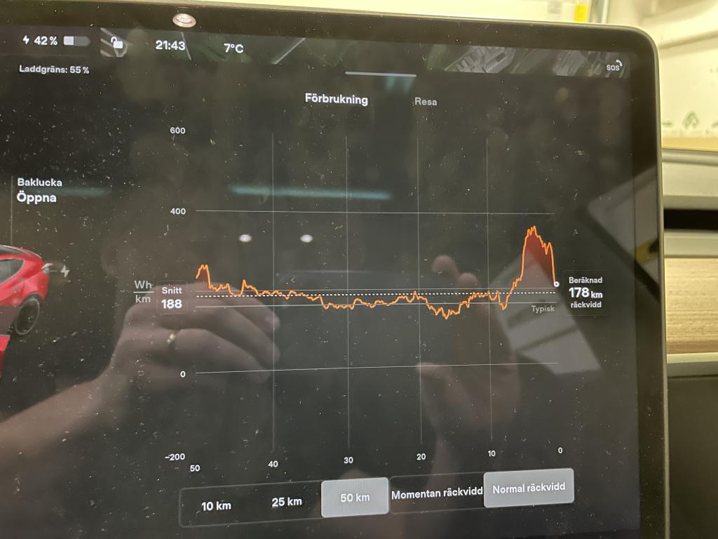

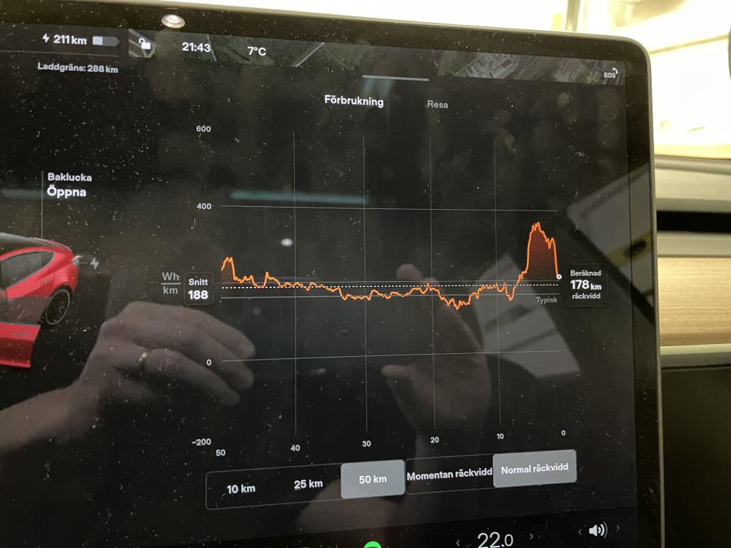

Ska man räkna faktisk degradering så ska man veta att 2019 hade en degraderingströskel på ca 76-76.5kWh.
Konstanten för batterimätarens kilometergradering torde vara 153Wh, så läser du 467km vid full laddning borde du ha ca 71.5kWh batterikapacitet kvar.
Batteriet hade en ”märkkapacitet/spec” på 77.8kWh, och i EPA-testet fick de ut lite mer, uppåt 79kWh.
Om du hade 487km ny bör batterikapaciteten vart 74.5kWh, vilket låter lite lågt.
Från märkkapaciteten/original räckvidd har du tappat cirka 8%.
Du skulle kunna använda energigrafen och räkna fram kapaciteten för att kolla att mitt påstående stämmer.
Slidern nere i högra hörnet ska stå på [normal räckvidd].
Man bör ha hyfsat hög SOC(säg ca 70% eller mer) för att avrundningsfelen ska bli mindre på SOC.

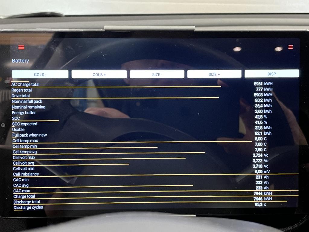

Batterikapaciteten(inkl. Buffer)=
”Snitt” x ”Beräknad räckvidd” / SOC( i absolut tal, dvs 75%= 0.75).
Tar du fram batteriräckvidden(km) samtidigt så går det kolla lite mer.
Exempel nedan
188 x 178 / 0.42 = 79.7kWh (dividera med 1000 för att få kWh.
BMS visar Nominal Full Pack 80.2kWh, så felet är bara 0.5kWh trots att SOC är något låg för att få ett ”säkert” värde.

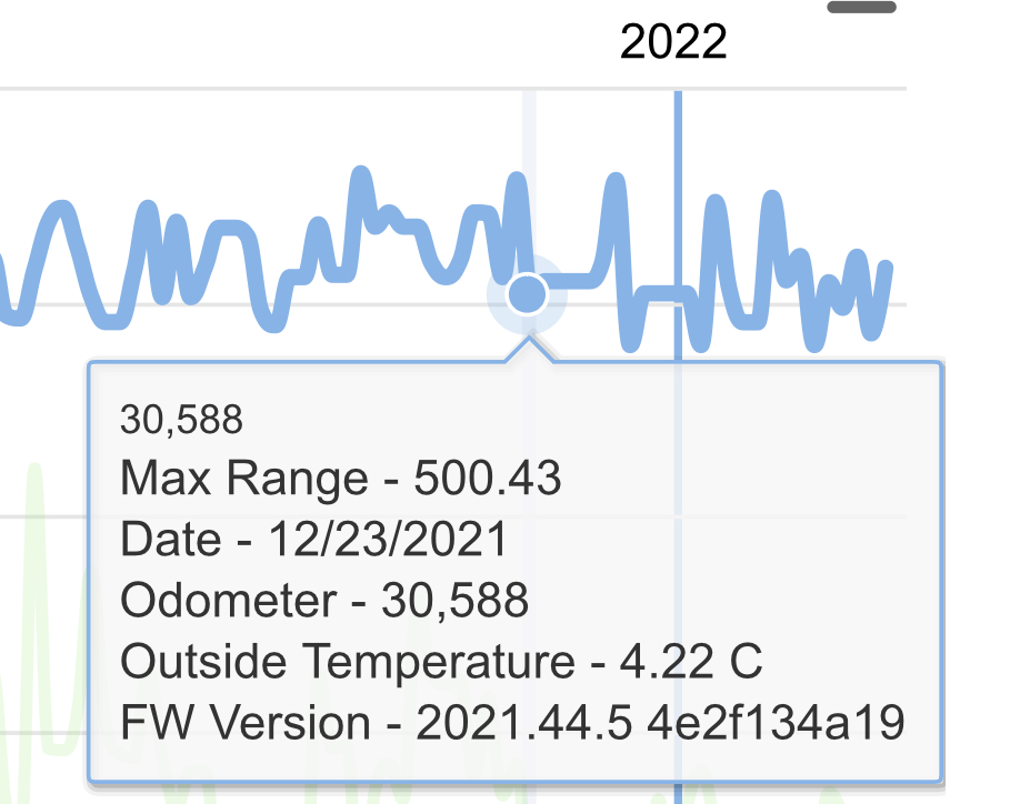

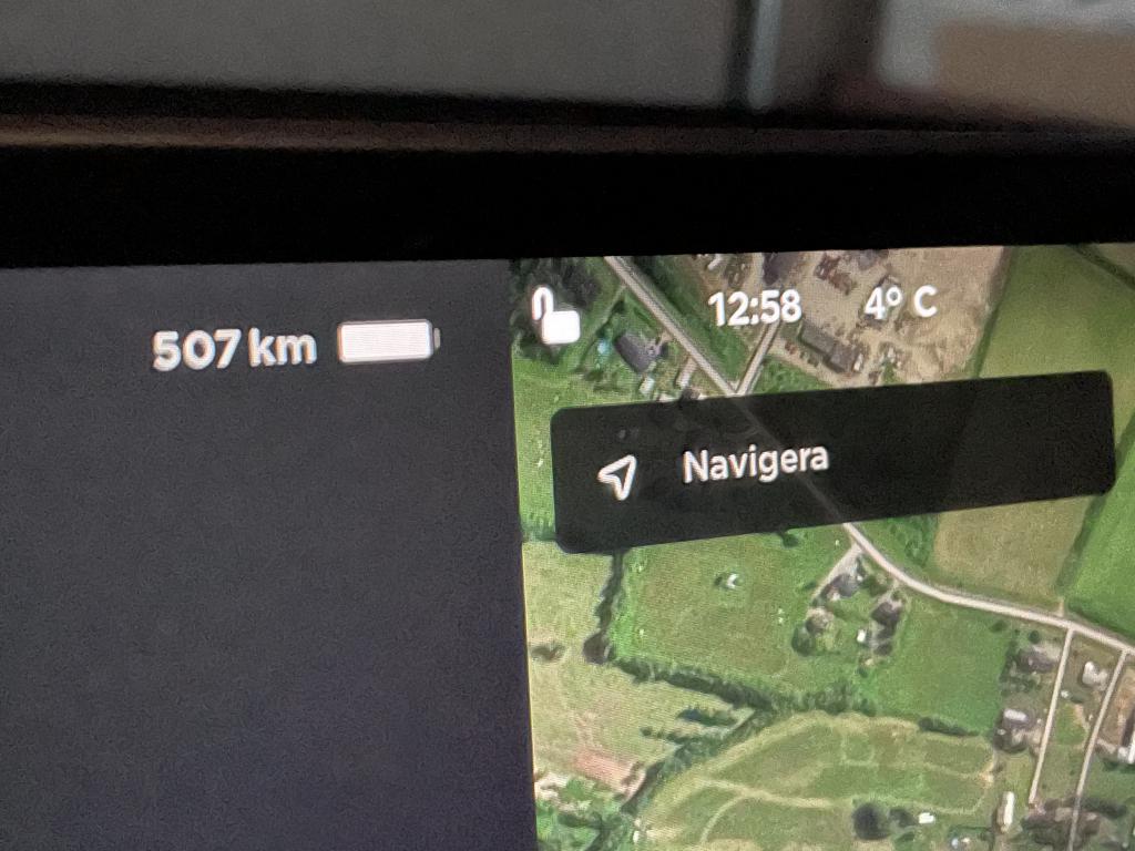

Det låter lite bättre.
Teslafi har dock lite skumheter för sig med rapporterad max range, för mig är den alltid några kilometer för kort.
Teslafi rapporterade tex 500km sist jag laddade fullt, medan bilen sa 507km på skärmem(och Nominal Full Pack var 81.2, dvs väl över den gröns som ger full range)
Bilderna är från samma tillfälle(teslafi är skärmdumpad nu men det är från samma laddning.
Jag misstänker att din bil vs teslafi beter sig likadant och att din 493km range i själva verket egentligen var full range(499km om du hade laddat fullt och kollat i bilen).
I så fall är troligen även din nuvarande max range något underdriven vilket skulle minska degraderingen lite.
En sådan energigrafskalkyl är mycket säkrare än trslafi faktiskt.
Teslafi får rangen från bilen via API, och den får SOC, men bara i hela procent. Jag har inte kikat på var felet ligger men min bil har trx i princip alltid visat full range vid alla full-laddningar medan teslafi range far som ett jojjo upp och ned.
Jag hade stabil Nominal Full Pack på 81.4kWh under några veckor före laddningen på bild nedan, trots det varierar teslafi range ganska mycket.
