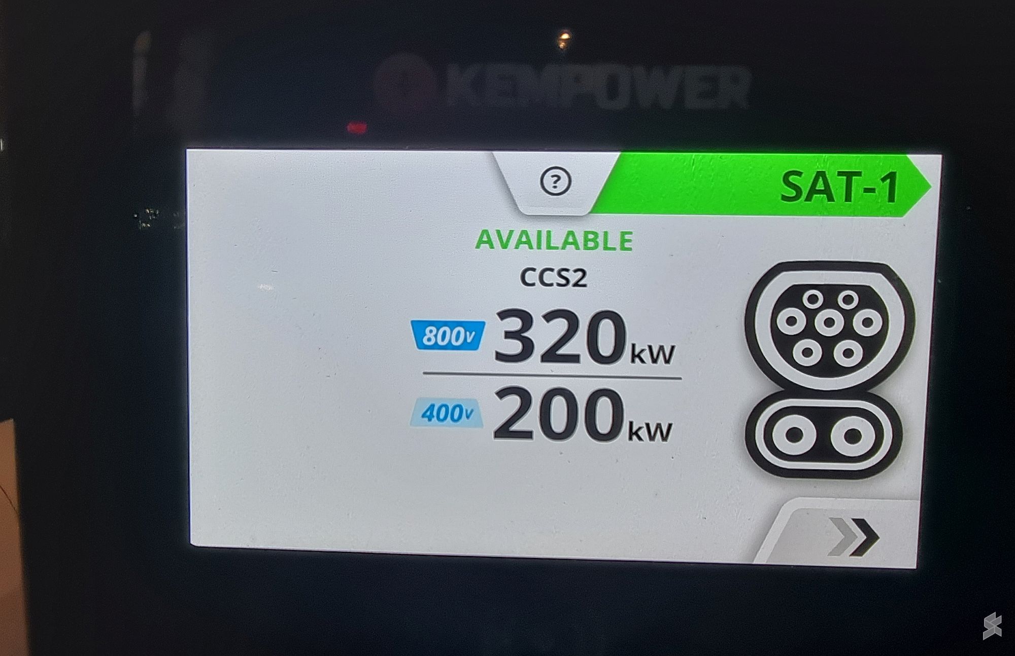

Nu går det ju att ladda 800V-bilar på alla andra 400V-laddare utom just Tesla V3 så den logiken köper jag inte riktigt. Däremot går V3-laddarna utanför spec för CCS så CCS säger 500A medan V3 ligger på 650A. Om det är bilarna som inte vet hur dom ska hantera det eller om det är laddarna som blir förvirrande vet jag inte men det är något som felar där.
Var står det att de är 400v-laddare? Titta på baksidan är mitt råd. Brukar sitta en liten metallbricka som specificerar volt och ampere. ALLA jag sett(inkl sådana benämnda 150kw etc) stödjer just 800v(som sagt 920v brukar det vara).
Att Tesla stödjer mer än 500A är knappast problem. Det är bilen som bestämmer hur många A den önskar(annars hade det rimligen varit problem med massa 400v bilar också...).

Det var lite hit jag ville komma, Kempowers 150 kW-laddare är inte 800V och dom är rätt vanliga, ofta specade för 375Ax500V. Däremot är vi fortfarande uppe i 100 kW och laddarna startar alltid medan hos V3 så startar dom många gånger inte ens eller laddar väldigt lågt. Taliz menade på att Tesla V3 är 400V och därför kommer det gå långsamt eller så kommer dom inte starta alls men eftersom det är symptom som inte dyker upp på andra 400V-laddare så tror jag inte att det är det som är problemet. Som du säger själv, frågan är varför det inte fungerar på V3-laddarna, är svaret för att det är 400V-laddare? Jag har svårt att tror det.

Nej, att v3 är på 400V är såklart inte problemet. Själv undvek jag SuC den tiden jag körde EV6, även SuC v2. Det går långsamt att starta laddningen, det är inte billigt och det tar upp platser för folk som kan utnyttja den fulla effekten. Numera finns det dessutom tillräckligt med 800V laddare för att man ska klara sig alldeles utmärkt utan SuC.

Nja, jag tror faktiskt att jag har erkännt att du haft rätt iallafall en gång tidigare under de 8-9 år vi tjafsat ;) Jag misstänker att jag kommer få vänta 7-8 år till innan du returnerar tjänsten :lol:
Men tro det eller ej, jag håller även med om att KemPowers 400V installationer inte är särskilt vanliga. Mig veterligen är det bara Recharge som satt upp några stycken nyligen. De allra flesta KemPower stationerna är på 1000V.
Tyvärr är det ett vanligt missförstånd att 150 kW och 175 kW laddare bara ger 400V. Jag trodde själv att så var fallet till jag lärde mig motsatsen här på forumet, och sen även i realiteten när jag skaffade en EV6:a.

Bara att gratulera om du har rätt, du är först med att förstå varför 800V-bilar inte kan ladda på Tesla V3. Som sagt, det går att starta laddningar på andra 400V-laddare men inte hos Tesla V3...

Kempowers icke-800V-laddare skulle jag säga är rätt vanliga ja, dom används mycket av Incharge, Recharge och många mindre kedjor så som t.ex. Elmacken. Man kan såklart alltid diskutera vad som är vanligt men jag tycker man ser dom rätt ofta. Har laddaren stöd för 800V så ser man det i displayen då Kempower visar max för 400V och för 800V.
