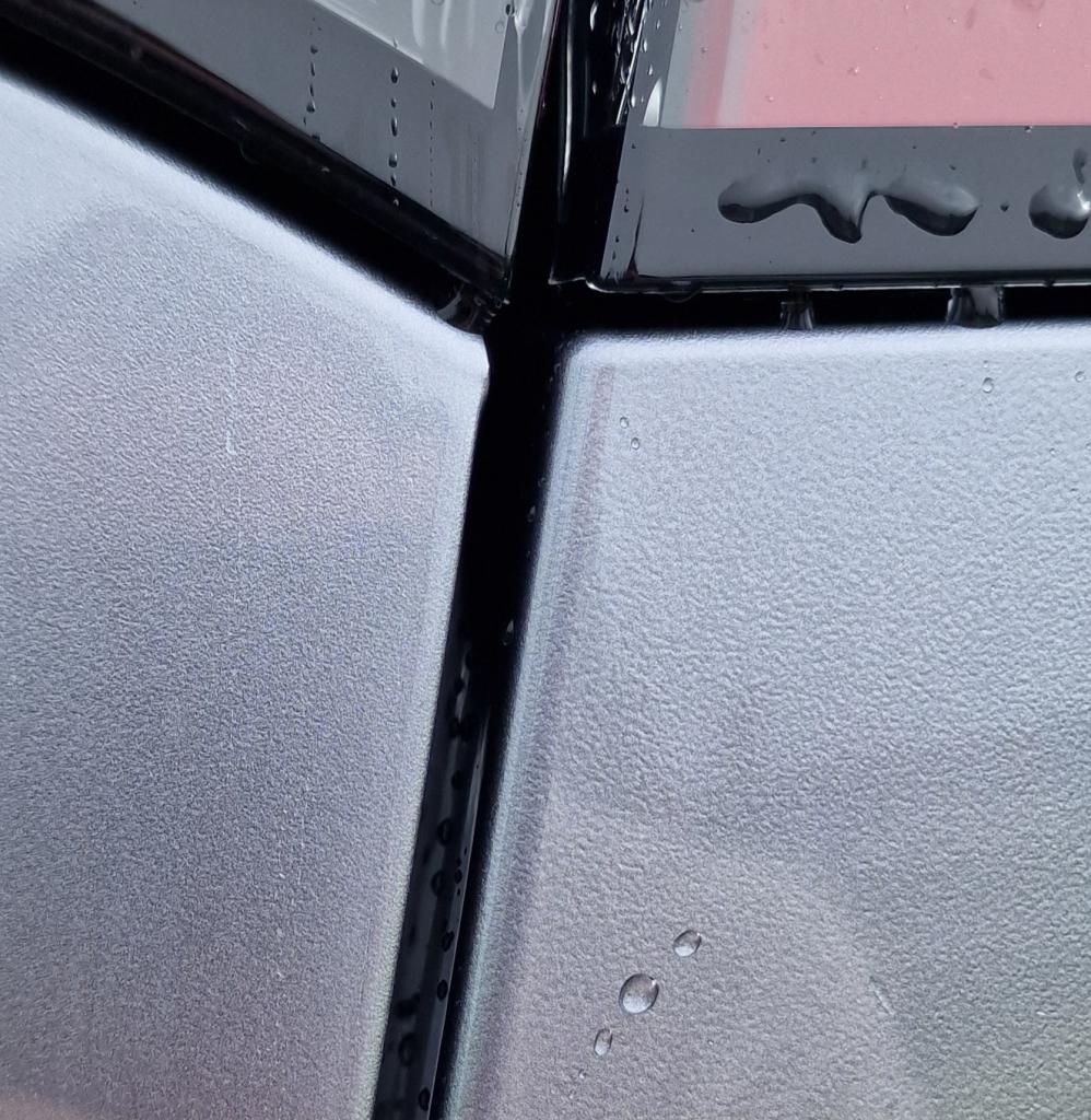

NI med Quicksilver har ni också denna skillnad i lack mellan baklucka (vänster) och stötfångare (höger)? Plastdetaljerna ser "grövre" eller "skrovligare" ut i lacken under klarlack. Vill veta om fler/alla har så eller om jag ska kämpa med ett ärende och få det omlackat.

Omöjligt att få samma yta på Plast och plåt
det är en helt annan ytspänning i ytan.
Det syns tydligt på framförallt vita bilar
gå nära och jämför på andra bilar så ser du garanterat
färgskiftningar där plastdetaljer blir mer vita
än plåtdetaljer som ofta drar lite mer åt det gula.
Ytspänningen mellan färgen och underlaget gör även att plastdetaljer får en lite skrovligare yta
detta syns framförallt på ljusare lacker som inte är vita där kontrasterna
mot ojämnheter sticker ut mer.
Enda sättet att undvika detta är multicoat lackering där färgen får genomhärda mellan varje lager.

Ok hur ser era andra Quicksilver ut? Förstår att det har med plasten att göra, stötfångare i fram skiljer också markant men inte lika illa som i bak. Är alla Qs så accepterar jag det absolut.
