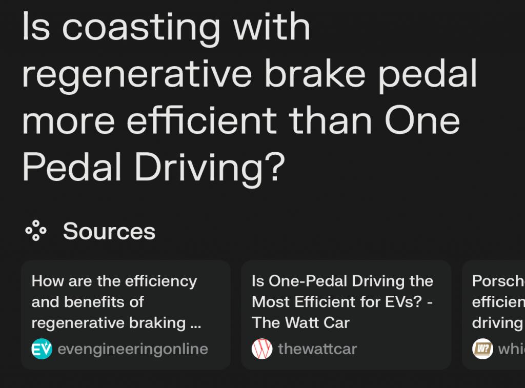

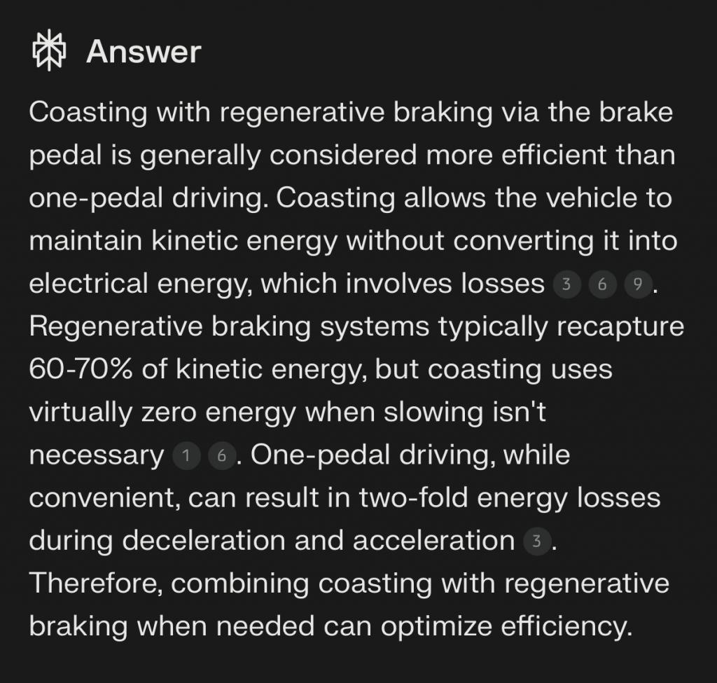

Jag roade mig med att fråga Perplexity och fick följande svar som jag tycker känns rimligt.
Om vi har 80% effektivitet för omvandlingen från rörelseenergi till energi i batteriet så har vi antagligen ungefär samma effektivitet åt andra hållet vilket skulle ge totalt 64% effektivitet för att omvandla rörelseenergi till och från energi i batteriet tillbaka till rörelseenergi.
https://www.perplexity.ai/search/is-coa ... scoKON9U6A

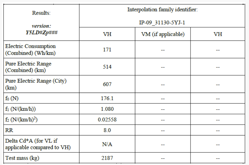

Här är WLTP-testdata på en model Y LR 2022. Det är samma WLTP-test för 2023 också.
Det är alltså framtestade data.
F0 = rullmotstånd och drivlinemotstånd
F1 = hastighetsberoende motstånd, dock ej luftmotstånd.
F2 = luftmotstånd.
Vid 100km/h går det sammanlagt 539.9N att hålla farten i en Y LR =14997W.
Vid 110km/h går det sammanlagt 604.4N dvs 18468W.
För att en Y LR ska kunna frirulla med 110km/h krävs 18468W, mgh ger oss att vi behöver en höjdförändring på 18468/2187kgx9.81 = 0.86m per sekund för att nyttja den den effekten i lägesenergin för att hålla 110km/h. (0.86m/s = 2.8% lutning, så inte värst).
När bilen nått 110km/h så förbrukar den skillnaden (F1+F2) x 110/3.6 = 1970W mer i rull- och luftmotstånd. Det blir 1970/3600 = 0.547 Wh varje sekund i ren förlust.
Om vi istället tar backen i 100km/h får vi mgh effekt = 2187x9.81x0.8625x100/110 =16789W
Eftersom bilen tar 14997W i 100km/h finns det 1792W att regenerera. Det är 1792/3600 = 0.498Wh per sekund. Eftersom vi åker 11% långsammare än frirullen så tar det 11% längre tid, så kompenserat mot den högre farten för jämförelse = 0.553Wh/ sekund som vi kan regenerera.

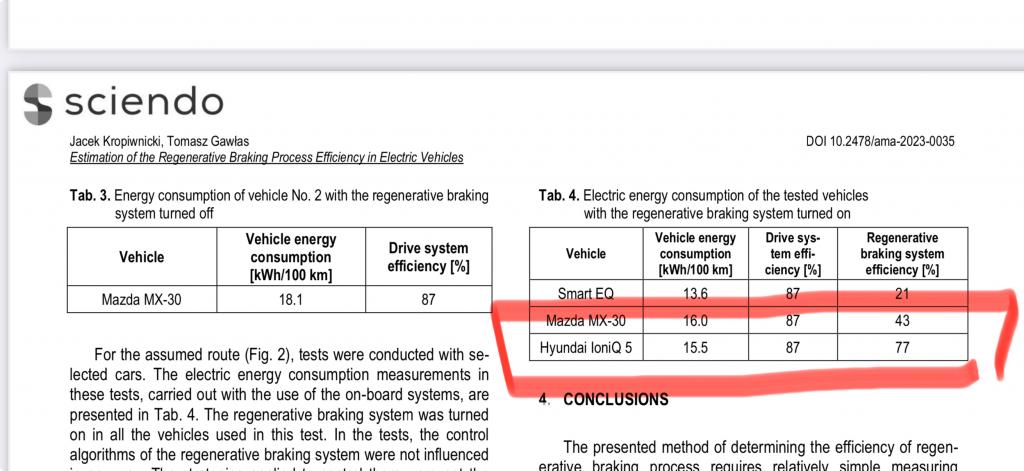

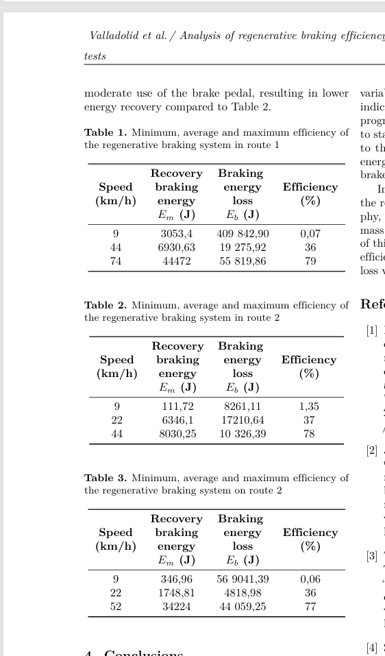

Här är en forskningsrapport som kört testslingor och mätt regenereringen:
Här är en annan. Notera stor skillnad mellan fordonen, men vi kan nog räkna med att vår Tesla tillhör de bästa bilarna på området.
Det kommer ta i storleksordningen 100s att nå 110km/h, utan att räkna förluster i luftmotstånd under tiden farten ökar. under de 100 sekunderna kommer bilen förbruka ungefär 15Wh i ökat luftmotstånd. När bilen nått 110 har den 49Wh mer kinetisk energi, men har förbrukat ungefär 15Wh i luftmotstånd, så "verkningsgraden" är bara 49/(15+49) ca 76% precis när bilen nått 110km/h.
På samma sträcka har regenererande bilen kunnat regenerera minst 77% av all den energi som den frirullande bilen byggt till fart och bränt på luftmotstånd, så 15+49 = 64 Wh, dvs i vart fall 49Wh in i batteriet (77%). Under resterande del av backen bränner frirullningsbilen all energi som luftmotstånd medan regenereraren fortsätter att lagra energi.
Den allmänna uppfattningen att frirullning är gratis stämmer inte och även om backen tar slut precis där frirullaren nått 110km/h så går det åt 18468W precis när frirullaren kommer ut ur backen pga luftmotståndet medan regenereraren kommer ut med 14997W, det är en skillnad på 23% i rena förluster i den sekunden.
Påståendet att elbilen har 20% förluster i drivlinan stämmer inte i detta fall. Den absolut största delen i själva drivlinan, i princip hela förlusten kommer ifrån att man roterar hjulaxlar, växellådan och motorerna i oljebad med viskositet. Räknar man effektförlusten på en elbil som ska ut och köra är säkert försluten i storlekordningen 15% för hela drivlinan (se drive system efficiency 87% på MX30 på en av bilderna).
Men: Det finns en sak man lätt glömmer. Drivlinan roterar i detta fall oavsett, även för frirullaren och det går lika mycket energi för frirullaren så förlusten i effekt eller energi är likadan för frirullaren som för regenereraren.
Det är AI? som säger att 80% är bäst för batteriet och att 100% är jättedåligt. AI har en del brister. Det är väldigt lätt att slå hål på det som står i texten i bilden du postade. Jag tycker vi håller oss till forskning och data som vi kan kontrollera någorlunda.
"But coasting uses virtually zero energy when slowing isnt nessesary"
Hur coastar man utan att slowa? I nedförsbacke i såfall. Vi har lärt oss att om man frirullar så att farten ökar bränner man upp energin i luftmotststånd, right. Om det lutar exakt så farten hålls så kommer även regenbilen att coasta. Om bilen regenererar aningen för att pedalen hålls fel så är procenten på väldigt lite också väldigtväldigt lite. Samtidigt måste det luta exakt rätt, annars ökar farten på frirullaren och energi bränns. Lutar det för lite blir det inte frirullning. Hur ofta lutar det så precis?
