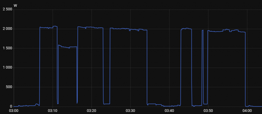

Ett exempel från en hushållsmaskin, min senaste körning av diskmaskinen inatt:
Sen ligger vi på några hundra watt i tomgångseffekt (lite tända lampor, nätverk osv) men medeleffekten på den timmen var marginellt över 1kW.
Men visst är det så att man kan undvika att laga mat samtidigt som man kör torktumlaren eller diskar om man vill spara nån hundralapp. De stora effekttjuvarna är ändå uppvärmning när det är kallt, och elbilsladdning.

På samma tema, jag har automatiserat schemaläggning av diskmaskinen till nattens billigaste timmar. Den väljer också mellan ett entimmas och ett fyratimmars program (det längre använder ca 20% mindre energi men förbrukningen är som störst i början och slutet av de fyra timmarna vilket automationen tar hänsyn till). Är det en timme som är markant billigare (20% tror jag brytpunkten är ungefär) så väljer den det korta programmet.
Jag beskrev förutsättningarna och matade även in timprisstatistiken för 2023 i ChatGPT för att få hjälp att uppskatta hur mycket pengar jag sparar varje år. Det är ca 200 kr jämfört med att bara starta maskinen efter middagen kl 19. Och jämfört med att på rutin bara schemalägga till 02.00 var det inte ens en femtilapp. Detta beräknat på verkliga förbrukningssiffror och prisdata..
Nä, det är verkligen inte värt beväret med tanke på hur mycket pyssel det var att automatisera i Home Assistant. Kanske når break even på 10 år - förutsatt att förvaltningen av det hela är 0 timmar![]()

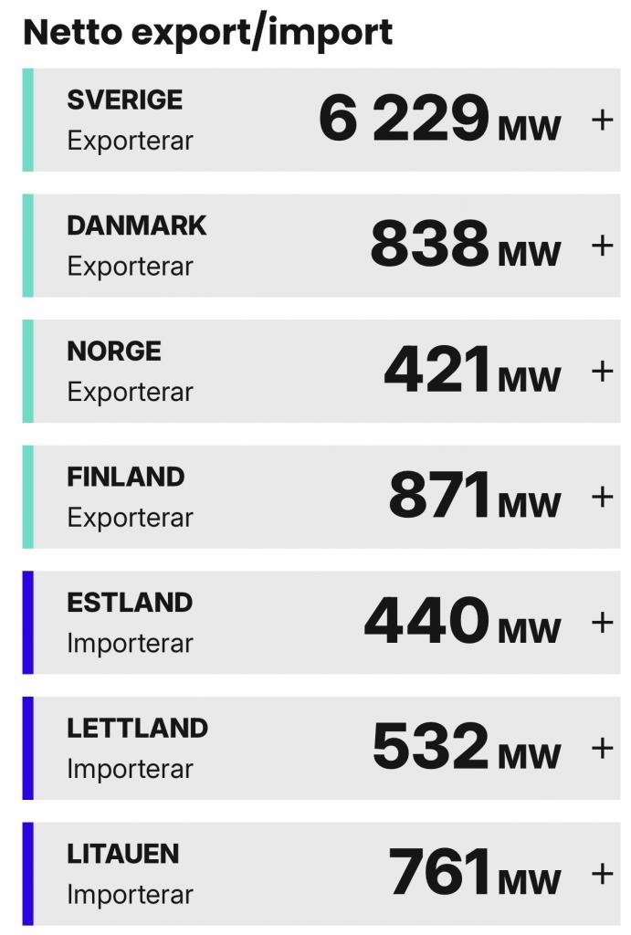

Överföringsbrist, vet jag inte om jag håller med om.läget ikväll vad lilla Sverige exporterar.Fredrik j skrev: ↑16 okt 2025 21:53Det är brist på överföringskapacitet. Lokalt kan det göra stor skillnad om du och dina grannar balanserar med spisen och diskmaskinen men större effekt har det att balansera med elbilsladdningen och värmesystemet.Electron skrev: ↑16 okt 2025 21:40Effekttariffer är inte lösningen på effektbrist, de är bara ett bekvämt sätt för nätbolagen att skylla över problemet på kunderna. Men visst, om man tycker det är rimligt att hushållen ska balansera hela elnätet med spisen och diskmaskinen som verktyg, då är allt toppen.Fredrik j skrev: ↑16 okt 2025 16:13Överdramatiserar du inte lite nu? Kan du inte leva ett normalt liv för att nätägaren har effektavgift?Freez skrev: ↑16 okt 2025 10:35Vi behöver så klart fortsätta utbyggnaden av elnätet framförallt transmissionsnätet mellan Norr och Söder (område 4). I Norr producerar vi mer el än vad vi behöver. Vi behöver också bygga mer planerbar elproduktion och bättre stamnät i Södra Sverige (område 4). Allt detta är redan på gång men tar tid.
