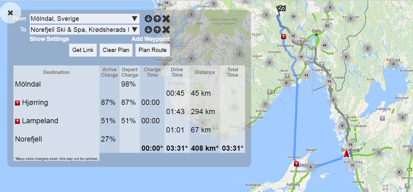

Lite nya idéer för vägen till Norefjell, men sure. Jag är inte svår. Bara tiderna stämmer och det inte kostar massa att åka båt...

Re: A Better Routeplanner - 2.0
Haha, dags att kolla på den där färgelinjens inställning tror jag

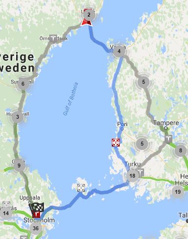

Jag kan själv få bort detta trevliga alternativ till resa Umeå/Upplands-Väsby men visar som kuriosa.blincoln skrev:Haha, dags att kolla på den där färgelinjens inställning tror jag
Skulle vara kul att testa. Sover man på färjan så är biltiden 1 h snabbare via Finland.Därför är det förstahandsval.
Verklig tid tar nog 12 timmar mer. Vi valde ofta samma väg när vi med båt åkte till Stockholms skärgård. Fosil mardröm.
