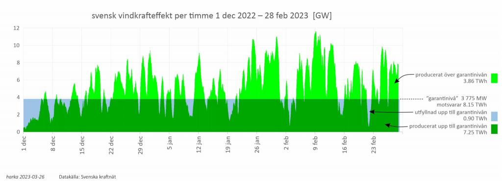

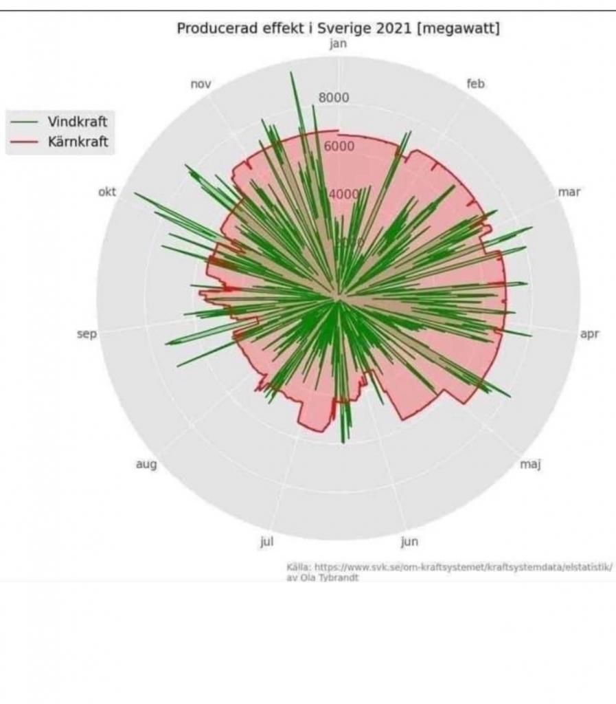

Om man tittar på produktionsmönstret för väderberoende elproduktion så ser man snabbt att problemet inte är produktionen utan hur man hanterar när solen går ner och vinden mojnar.
Att bygga lagerinc för att hantera väderberoende elproduktion skapar enorma kostnader som vi elkonsumenter får betala genom elnätsavgiften.
Se bild nedan får exempel på produktionsmönstret för vind och kärnkraft
Om man tittar på kärnkraftsmotståndets våta dröm Tyskland så kan man få en inblick i hur utvecklingen kommer bli om vi inte börjar bygga ny planerbar elproduktion.
