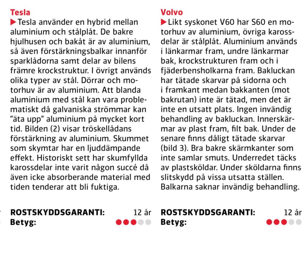

Frågan är om det inte är lite hysteri kring model 3 och rost. Blir lätt uppförstorat på sociala medier! Min far har exempelvis haft japanare i många år som i tester har blivit sågade för sitt rostskydd, men har aldrig haft något problem med rost. I Vi Bilägare ger man model 3 en trea i rostskydd, samma som för Volvo S60.

Men eftersom karossen på en model3 är utlovad att hålla i 160000mil, vilket är rejält mycket längre än en v60, krävs det kanske ett rostskydd på en annan nivå. Frågan är ju om en kaross i stålplåt verkligen är vägen att gå då?

Var ser du något om att de "utlovat" att karossen ska "hålla" i 160k mil?
Det har pratats om att bilen och specifikt drivlinan enligt design kommer byggas för det, men det är inget man garanterar idag. Då hade just garantierna reflekterat det.
Kör man i vägsalt och inte lagar stenskott osv så kommer det rosta sönder på sikt, precis som alla andra bilar.
Med det sagt så är stora delar av bilen, särskilt många utsatta delar, i antingen plast eller aluminium.
