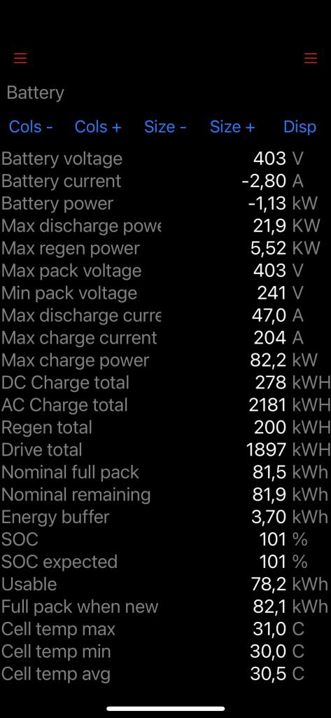

Dinsdale skrev:
Jag har faktiskt aldrig sett procenten gå över 100 någon gång, men det kan förstås inte uteslutas att det sett ut så vid någon av nattladdningarna.
Det kanske bara ser ut så i BMS-data (tex med Scan My Tesla), på skärmen visas nog trokigen högst 100%.
(Inte helt säker, tror inte jag sett 101% på skärmen heller).
Se nedan: BMS bedömde kapaciteten till 81.6kWh men det gick klämma in 81.9, vilket är ”mer än 100%” jämfört med nominella kapaciteten.
Har ingen bild på procentsatsen på skärmen tror jag.

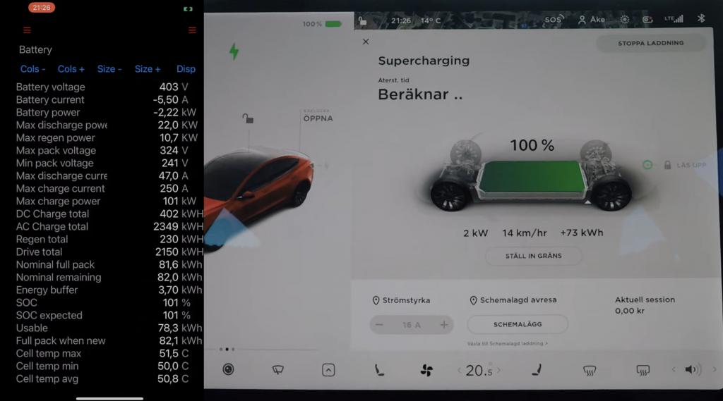

Kom på att jag hade en video med SuC-laddning. Där står det 100% på skärmen trots att BMS räknar med 101% då nominal remaining är 82.0 kWh och nominal dull pack är 81.6kWh.
