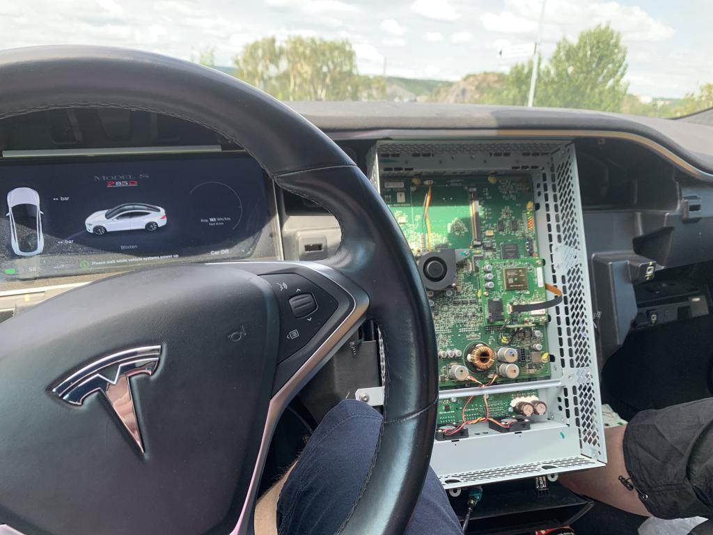

Så här kan man ju också köra omkring... Man måste dock sträcka ut handen för blinkersen funkar inte :lol:
X:en hade så trasigt minne så inget mer än nyckelkoder gick att rädda. Då upplevde vi inte att den var så konstig ändå, visst en och annan omstart. Hade nog inte funkat många veckor till, tur vi bytte.

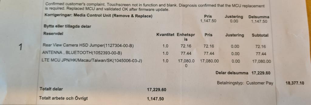

Idag fick jag utbytt min MCU1 hos Tesla Göteborg. Det tog ungefär 2 timmar och man kunde sitta ner och vänta under tiden. Min väntetid för att få delarna var drygt två veckor.
Bifogar spec. Observera att moms tillkommer på nedan priser.

Hur fungerar det rent ekonomiskt? Betalar man hela reparationen själv och får tillbaka utlägget minus självrisk från försäkringsbolaget? Eller fakturerar Tesla försäkringsbolaget för reparationen och mig för självrisken?.
Jag hade inte hört av mig till försäkringsbolaget och Tesla gör aldrig det själva, så i mitt fall fick jag betala själv på plats och sen får jag begära tillbaka det från försäkringsbolaget. Jag vet inte om det går att göra på annat vis faktiskt.

Undrar vad det är för skillnad på de olika mcu1 då det är olika pris och olika delnummer?
Vår kostade 8900 plus moms men har ett helt annat nummer på enheten.

Det verkar vara om de är helt nya eller om det är renoverade begagnade. Har du något som tyder på "Remanufactured" i artikelnumret?

Ja vår var en remanufactured enhet.
MCU,MDLSX,EU/JPN/HK/MC/TW/SK,LTE RMN(1098050-99-H)
Tesla i Malmö sa att de inte hade några nya utan att alla var remanufactured. Nu spelar det ingen roll för vår del i en 4,5år gammal bil, garantin är detsamma som jag förstått.
En undrar ju om det är någon skillnad på en MCU för japanska marknaden jämfört EU? :|

Den jag ska få på tisdag heter LTE MCU JPN/HK/Macau/Taiwan/SK(1045006-03-J)
