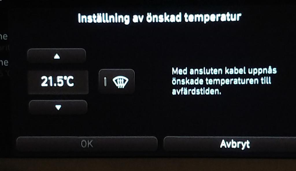

Det står ju såhär när man ställer in värmeinställning för avresa:

Värmen har fungerat när bilen stått på sladd (även om nattladdning har avslutats) så pass att rutorna är avfrostade. Har dock inte tänkt på hur varm den just har varit, tror att även ratten och stolen var varm.
Detta alltså när det är inställd med förvärmning enligt ovanstående inställning som icreate skriver om med fotot.

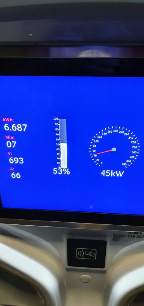

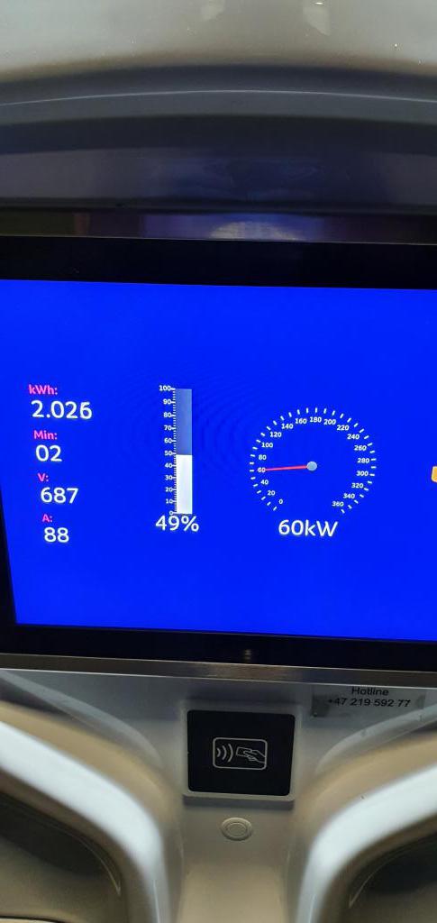

Fan vad trött jag blir på den frånvarande batterivärmaren. Körde några timmar idag och laddade sen på ionity. Startade på enorma 60kW, MINSKADE sen successivt för att stabilisera sig på 45kW. Jävla amatörer som har konstruerat bilen. Jag vet att de gått ut med att det kommer en lösning nångång, men det hjälper ju ingenting när jag behöver det nu. Utetemp ca 5 plus.
I somras hade jag över 200kW vid samma SoC.
