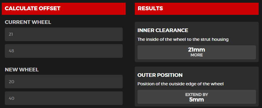

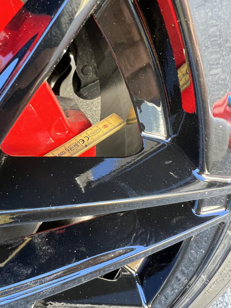

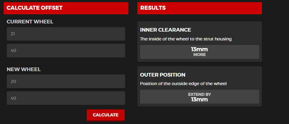

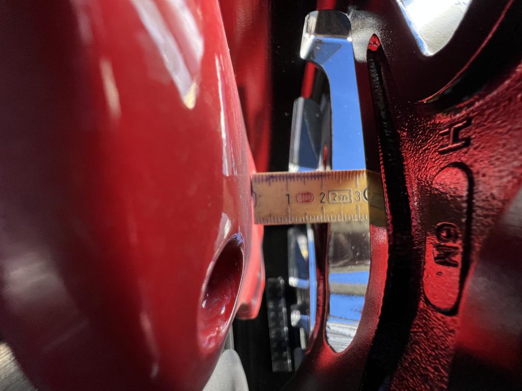

Testade lite med https://www.quattrotires.com/wheel-offset-calculator med olika ET för 20 tums fälgar (vinterhjul).
Tittar man på tex Megahjul så är de flesta fälgar med ET40 och jmf man med original så kommer 20" med ET40 att sticka ut 5mm mer bak (21mm frigång inåt) och fram sticka ut 13 mm mer (med 13 mm frigång inåt).
Kanske inte riktigt vad jag förväntade mig (eller tolkar jag det fel?). Bak känns väl okej 13mm fram känns som mycket och mer sprut av grus mm längs sidan som följd?
Nja.
Bak 21/10,5/48 vs 20/9/40 ger 11mm mindre utåt
Fram 21/9,5/40 vs 20/9/40 ger 6mm mindre utåt
https://www.willtheyfit.com/index.php?w ... offset2=40

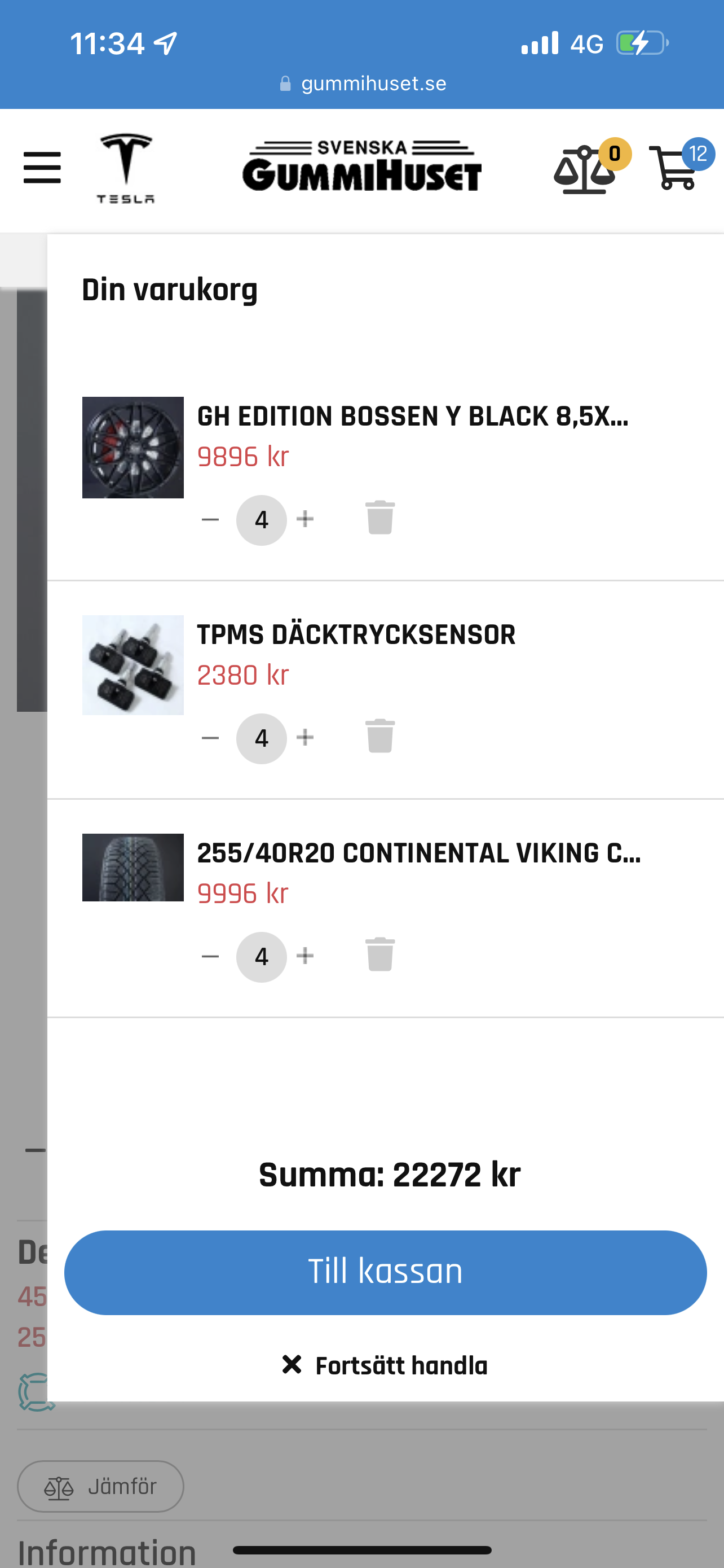

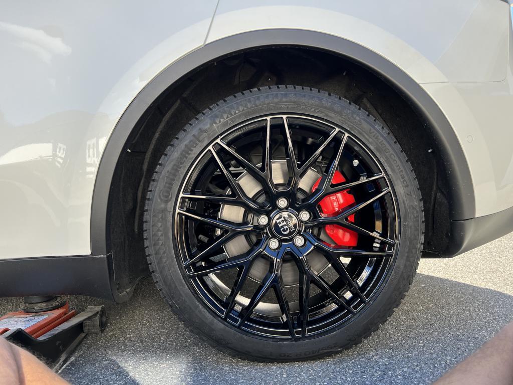

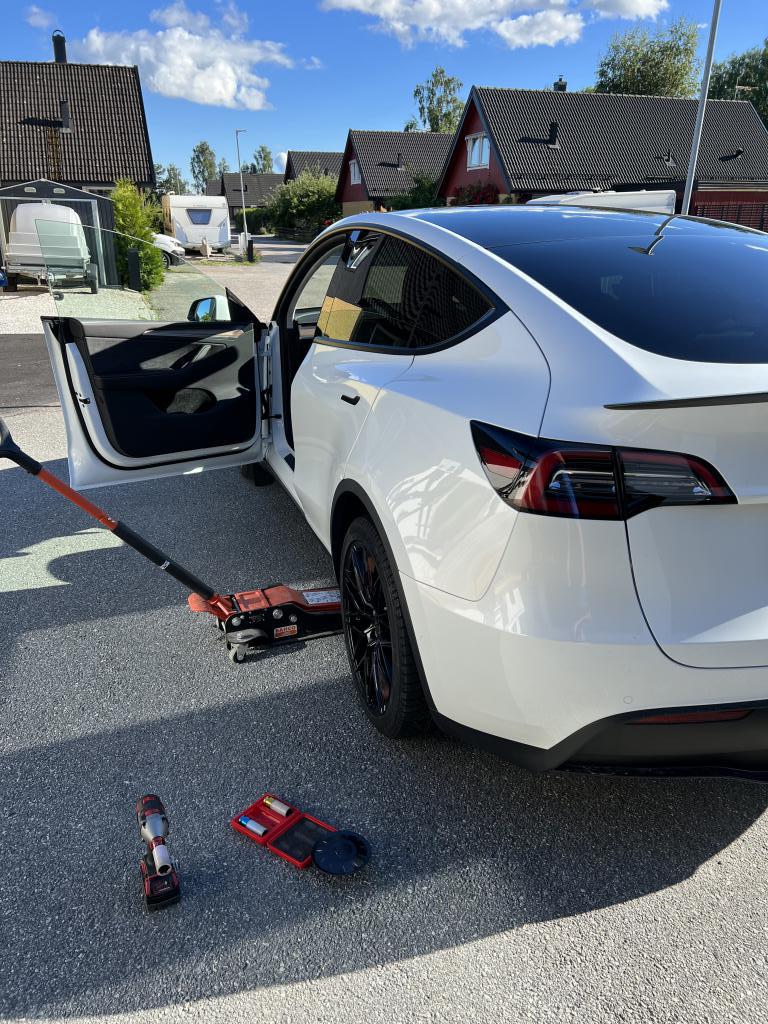

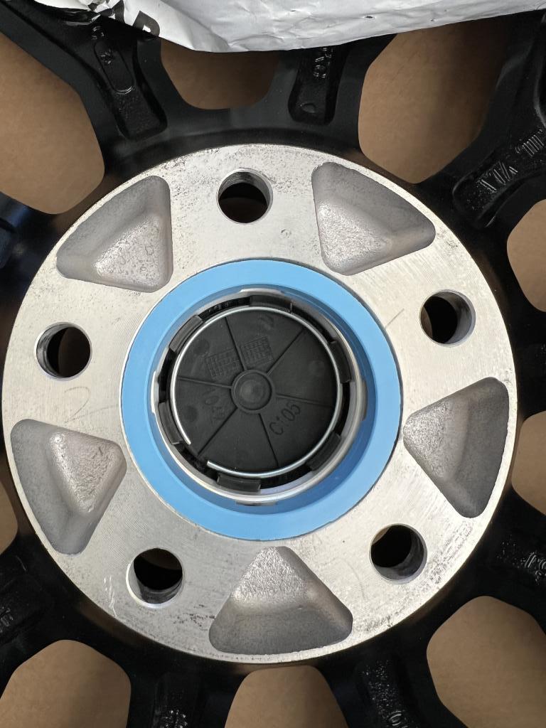

Beställde bossen y black 8,5/40x20 ifrån gummihuset. Testade att montera på ett däck på bakhjulet. Fungerade väldigt bra
lakke

Inlägg av Hemlin »
Tog inte på hela bilen men hittade dessa
Snyggt :)behövde du använda navringarna? Gissar du fick med såna också

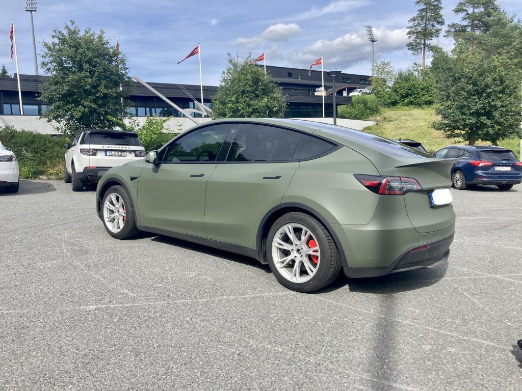

Provade dra av aerocapsen på MYPen. Blev helt OK ändå.
Samma hylssats och mutterdragare som mig, bra pöjk ”I like him already” :lol: ;) 8-)
T.o.m. nästan samma lyft ju ser jag nu…

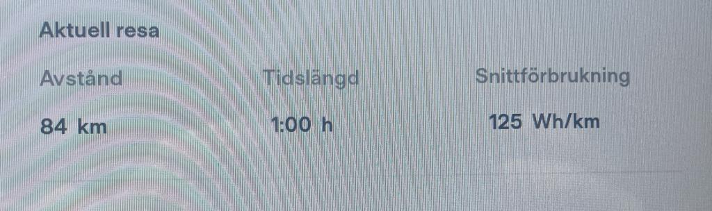

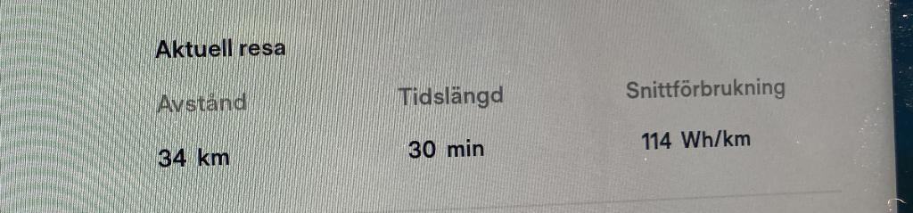

Förbrukning utan aero caps i 20+ samt snittfart på följande:
68km/h gav förbrukning på 114Wh/km
84km/h gav förbrukning på 125Wh/km
Körde söderut från Oslo i 8kts sidvind, alltså varken motvind eller medvind. Undrar hur förbrukning hade påverkats av att köra med aero caps. Full packning, hela familjen.
Ja de behövdes sättas på. Är det hållbart? Verkar vara gjorda av plast
