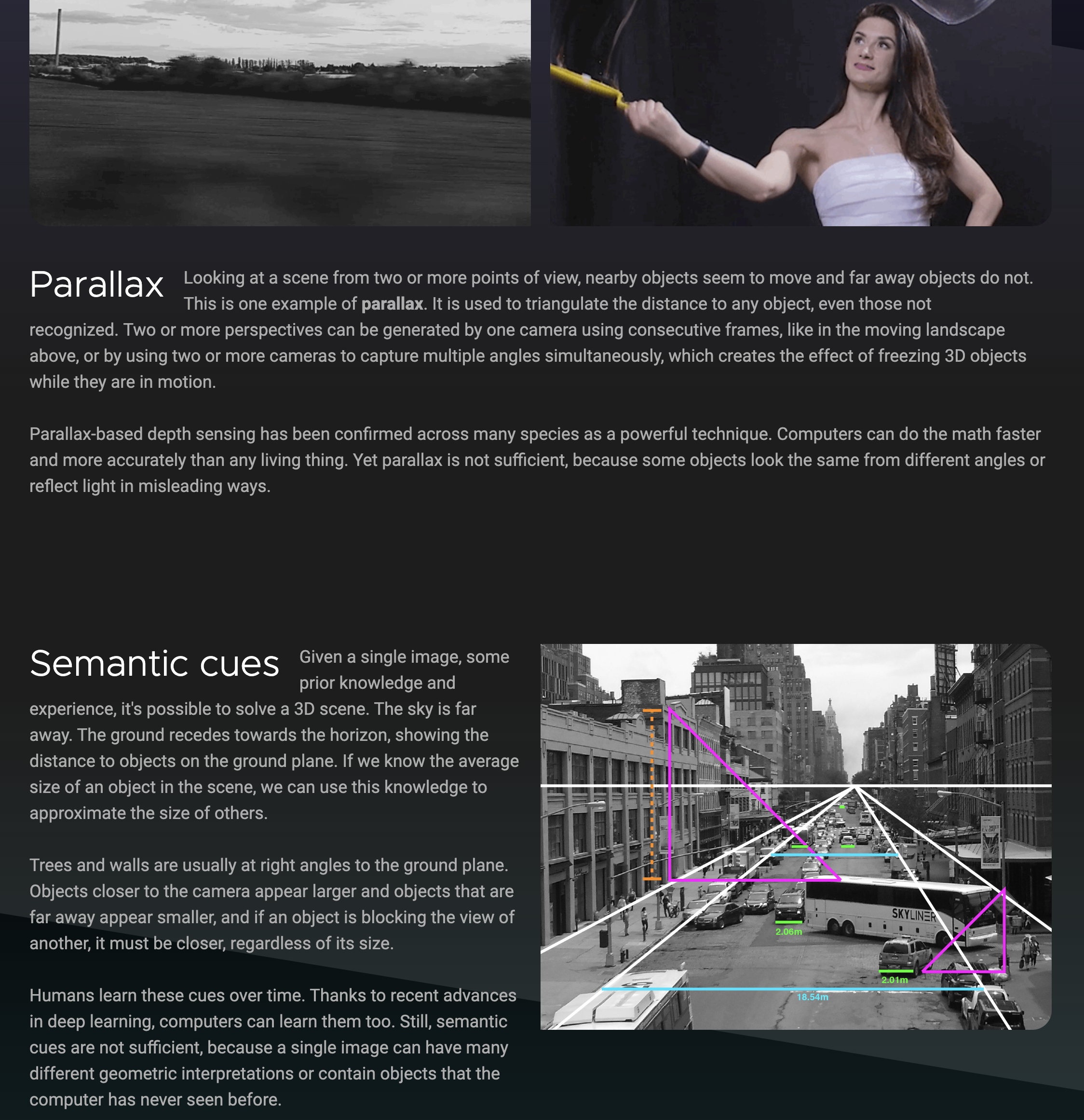

Tesla använder stereoskopi, du behöver inget referensobjekt bara en gemensam uppsättning features i objektet du avståndsmäter.spacecoin skrev:Jag gör samma bedömning som i videon att det är väldigt svårt att med kameror bedöma avstånd om det inte finns referensobjekt och är mörkt.
Model 3 LR 2021, 580 km, Midnight Silver, Aero, Helsvart interiör, AP, Dragkrok.
Re: Tesla stänger av radarn i äldre bilar?

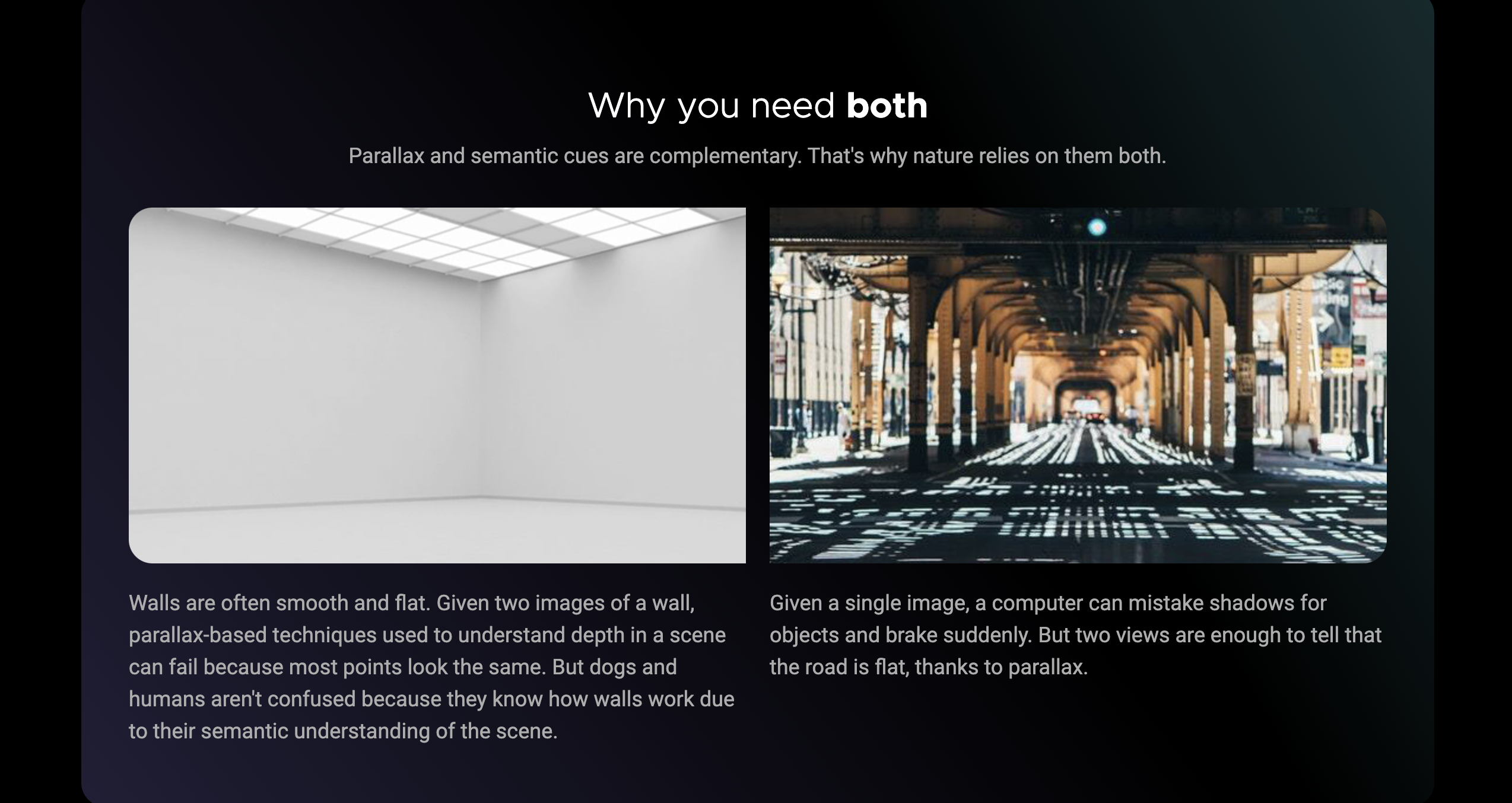

Nej det tror jag är fel. Tesla använder bara monocular semantic cues så vitt jag vet.tigermann skrev:Tesla använder stereoskopi, du behöver inget referensobjekt bara en gemensam uppsättning features i objektet du avståndsmäter.spacecoin skrev:Jag gör samma bedömning som i videon att det är väldigt svårt att med kameror bedöma avstånd om det inte finns referensobjekt och är mörkt.
Vad jag förstår är Teslas kameror inte tillräckligt långt ifrån varandra för att göra bra stereoscopic-vision (parallaxmätning / triangulering). För ett år sedan sa greentheonly att det inte fanns några spår av "stereoscopic-vision" i firmware, och jag har inte hört något av det efter det.
Det bästa är om man kombinerar triangulering och referensobjekt för avståndsbedömning, men det blir inte lika säkert eller noggrant som med hd-radar eller lidar.
"The reason why Tesla’s approach is dangerous is because monocular techniques require priors on every possible object encountered. It can hallucinate. There is no true scene geometry. LiDAR and radar would mitigate risk. As would cameras with overlapping FOV." (feb, 2022)
Nyligen såg jag en video med FSD-betan där stopp-skylten var (omappad och) ovanligt stor, och det gjort att Teslan stannade på fel avstånd från skylten, vilket stärker min tes ytterligare.
För bättre kameraplacering (spegel plus en av a-pelarna t ex) och mer om detta kan man kolla på Compound Eye; https://www.compoundeye.com/technology

Finns ju olika sätt/principer att bedöma avstånd och skapa en 3D-uppfattning om omvärlden via kameror.
En helt statisk miljö (foto) med en kamera kräver kunskap om objektens storlek för att bedöma avstånd. Tex en stop-skylt är si och så stor, vägen fram till skylten är si och så bred. Kan luras med manipulerade bilder eller tex olika storlekar på STOP-skyltar tex.
Stero-vision (>1 kameror placerade på olika ställen)
I en helt statisk miljö med 1st kamera men där kameran rör sig (video) så kan allt avståndsbedömas baserat på skillnaderna mellan bilderna. Svårast på objekt i rörelseriktningen.
Fler?
Jag har förstått att Tesla kör NN på detta (8 x video -> 3D) och kanske inte separerar tekniker.
Sen kan man ju skapa redundans i mjukvaran med olika algoritmer/NNs som kan vara slipade på olika delar för att därigenom ge olika tolkningar/representationer av video. Givetvis måste datan alls finnas i sensorerna.

Med bara vision är det såklart svårare att lösa. Hur stort är mest sannolikt ett lastbilsdäck, en människa, en lyktstolpe.
Skuggor är också väldigt informativa för att skapa förståelse för omgivningen. Men måste vara svåra att använda för ett NN.
Kör man på en krokig och kuperad väg genom skog så skvallrar träden (eller lyktstolparna vid vägkant) ofta om hur vägen svänger efter krönet även om själva vägen inte syns. Förmodligen ytterligare svårare att implementera, men givetvis inte omöjligt.

Tror detta hade hjälpt FSD ganska mycket.spacecoin skrev:Nej det tror jag är fel. Tesla använder bara monocular semantic cues så vitt jag vet.tigermann skrev:Tesla använder stereoskopi, du behöver inget referensobjekt bara en gemensam uppsättning features i objektet du avståndsmäter.spacecoin skrev:Jag gör samma bedömning som i videon att det är väldigt svårt att med kameror bedöma avstånd om det inte finns referensobjekt och är mörkt.
