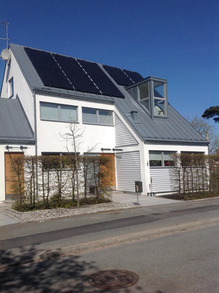

Är nöjd med min två år gamla anläggning på 8,4 Kw fungerar perfekt.
Ibland får min tesla lite kärlek därifrån. Model s D85.
