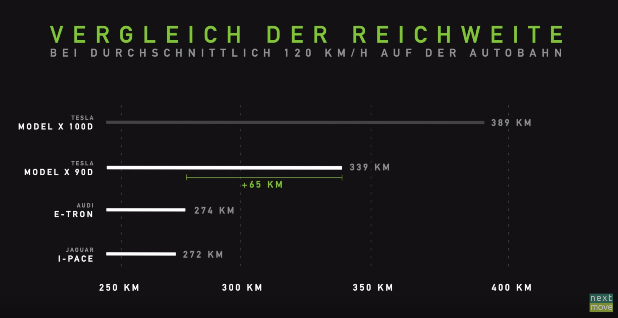

Tyska NextMove har gjort en motorvägstest i 120km/h mellan E-tron, I-Pace och Model X
Resultaten:

Hoppsan.... Fast inte helt oväntat...helix skrev:Tyska NextMove har gjort en motorvägstest i 120km/h mellan E-tron, I-Pace och Model X

Tesla vinner igen.
Retar mig dock på dessa avkapade diagram där det ser ut som om skillnaden är minst 200% och inte 25%.

Du vet väl att 99% av all statistik bara är påhittad?LarsA skrev:Tesla vinner igen.

Håller helt med. Poängen med ett diagram är ju att det är proportionerligt så att man snabbt ser relativa skillnader. Det är ett riktigt gissel med dessa avkapade varianter som media tycks älska.LarsA skrev:Tesla vinner igen.
Förvånande dock att tom X90 är så överlägsen jämfört med E-Tron. Riktigt förvånad att Audi klantat till just motorväg så stort, jag antar att skillnaden bara ökar med högre hastighet. Kan bara tänka mig vad det kommer skrivas bland fossilälskare i Tyskland när nån tidning testar räckvidd med E-Tron i 150-170 km/h på Autobahn...

Jag vill ju inte vara sån, men jag får inte ihop siffrorna riktigt. Model X hade enligt deras test en förbrukning på 2,5kWh/mil. Visserligen låter det lite lågt, för det har min S90D också när jag kör 120-130 på motorvägen, men okej. Det som låter märkligt är deras uppskattade räckvidd på 339km. Det skulle innebära att en X90D har 85kWh tillgängligt. Och det vet vi att det inte stämmer. Inte ens för en sprillans ny bil. Det är nog en glädjekalkyl de presenterar. Möjligen gäller samma sak för de andra bilarna, så sett blir det kanske lite mer rättvisande igen, men jag litar inte riktigt på sådana tester.helix skrev:Tyska NextMove har gjort en motorvägstest i 120km/h mellan E-tron, I-Pace och Model X

Nja... Hastigheten var ju inte 120-130 utan 120. Som du vet är det stor skillnad på förbrukning mellan 120 och 130. Sen vet vi att våra bilar drar mindre på Autobahn än på svensk motorväg. De hävdade 2,48 kWh/mil. Jag har inte sett vad det var för temperatur men det verkar ligga lite snö, så om det var runt nollan tycker jag det låter aningen lågt men inte extremt. Förutsatt torr Autobahn så hade jag uppskattat 2,6 kWh/mil (och 2,2-2,3 i en S). Skillnaden är så liten att det räcker att de haft lite medvind och/eller lite höjdskillnad.mati skrev:Jag vill ju inte vara sån, men jag får inte ihop siffrorna riktigt. Model X hade enligt deras test en förbrukning på 2,5kWh/mil. Visserligen låter det lite lågt, för det har min S90D också när jag kör 120-130 på motorvägen, men okej. Det som låter märkligt är deras uppskattade räckvidd på 339km. Det skulle innebära att en X90D har 85kWh tillgängligt. Och det vet vi att det inte stämmer. Inte ens för en sprillans ny bil. Det är nog en glädjekalkyl de presenterar. Möjligen gäller samma sak för de andra bilarna, så sett blir det kanske lite mer rättvisande igen, men jag litar inte riktigt på sådana tester.helix skrev:Tyska NextMove har gjort en motorvägstest i 120km/h mellan E-tron, I-Pace och Model X
Angående batteriet så håller jag med. De påstår iofs 84 kWh, inte 85, men det har jag också svårt att se att någon X90 har tillgängligt.

Ja, du har rätt, jag räknade bara lite grovt för jag tyckte att det kändes konstigt. Nu tittade jag på filmen en gång till och de säger ju till och med att alla bilar har samma tillgänglia batterikapacitet runt 84kWh. Det stämmer väl inte för i-Pace heller? E-tron ryktas ha 84kWh, men det är ingen som vet om det stämmer. Det är ju ganska oseriöst att utforma ett test på det viset. Jag räknar med 76kWh tillgänglig kapacitet på min S90D. Det var 82 som mest när den var ny. Räknar man med den kapaciteten blir det en räckvidd på 305 km enligt deras förbrukning och det låter ganska rimligt. Jag brukar räkna med en motorvägsräckvidd på max 35 mil på sommarn för min S. En X borde vara något sämre.Legato skrev:Angående batteriet så håller jag med. De påstår iofs 84 kWh, inte 85, men det har jag också svårt att se att någon X90 har tillgängligt.
Nu gör jag också ett antagande, men jag skulle tro att Audi har valt den ganska stora bufferten i toppen på batteriet för att dölja degraderingen som ju naturligtvis kommer att ske. Så sett borde inte räckvidden bli märkbart sämre de första åren. Men jag kan ha fel såklart.

Nu hänger jag inte med. Jag kan inte tyska så har inte sett hela testet, men jag trodde att det var exakt detta de gjorde (dvs kört alla billar samma sträcka i samma hastighet)? Om de haft olika tryck i däcken osv har jag ingen aning om, men man får väl anta att de iaf försökt göra testet rättvist.kangru skrev:Det finns många sätt att testa saker och ting så att man får det resultat man önskar, kör en Audi med 21" med för lågt lufttryck och en Tesla med 19" däck, kör Audi med AC på 25C och en Tesla på 18C osv så kommer det bli olika resultat. Dock borde det vara intressant att se riktiga jämförbara tester där man kör alla bilar på samma sträcka med samma storlek på fälgar och rätt lufttryck, samma temperatur mm.Mickep skrev:Enligt mig så är det riktiga tester under riktiga förhållanden som Gäller. Beräknad i alll ära men kör man 3 bilar så långt de räcker så har man ett verkligt resultat. På vintern har man snöslask och kyla och det är ingen mening att bortförklara det, fick man det resultatetskall manredovisa det. När man slår ihop alla recensioner (man skall aldrig gå på endasten) så har man en rättvis bild av vad bilen klarar.

Mitt fel. Jag hade inte heller sett den och refererade till DN's test. I det tyska testet var Audi på 21" och Tesla och Jaguar på 20". Beräkningen som gjordes var att skillnaden i fälgstorlek var 15km på räckvidden.Legato skrev:Nu hänger jag inte med. Jag kan inte tyska så har inte sett hela testet, men jag trodde att det var exakt detta de gjorde (dvs kört alla billar samma sträcka i samma hastighet)? Om de haft olika tryck i däcken osv har jag ingen aning om, men man får väl anta att de iaf försökt göra testet rättvist.kangru skrev:Det finns många sätt att testa saker och ting så att man får det resultat man önskar, kör en Audi med 21" med för lågt lufttryck och en Tesla med 19" däck, kör Audi med AC på 25C och en Tesla på 18C osv så kommer det bli olika resultat. Dock borde det vara intressant att se riktiga jämförbara tester där man kör alla bilar på samma sträcka med samma storlek på fälgar och rätt lufttryck, samma temperatur mm.Mickep skrev:Enligt mig så är det riktiga tester under riktiga förhållanden som Gäller. Beräknad i alll ära men kör man 3 bilar så långt de räcker så har man ett verkligt resultat. På vintern har man snöslask och kyla och det är ingen mening att bortförklara det, fick man det resultatetskall manredovisa det. När man slår ihop alla recensioner (man skall aldrig gå på endasten) så har man en rättvis bild av vad bilen klarar.

Enligt Google maps ligger Landshut ca 120m lägre än München. Det gör ju förbrukningen på Xen klart rimlig.Legato skrev:Nja... Hastigheten var ju inte 120-130 utan 120. Som du vet är det stor skillnad på förbrukning mellan 120 och 130. Sen vet vi att våra bilar drar mindre på Autobahn än på svensk motorväg. De hävdade 2,48 kWh/mil. Jag har inte sett vad det var för temperatur men det verkar ligga lite snö, så om det var runt nollan tycker jag det låter aningen lågt men inte extremt. Förutsatt torr Autobahn så hade jag uppskattat 2,6 kWh/mil (och 2,2-2,3 i en S). Skillnaden är så liten att det räcker att de haft lite medvind och/eller höjdskillnad.mati skrev:Jag vill ju inte vara sån, men jag får inte ihop siffrorna riktigt. Model X hade enligt deras test en förbrukning på 2,5kWh/mil. Visserligen låter det lite lågt, för det har min S90D också när jag kör 120-130 på motorvägen, men okej. Det som låter märkligt är deras uppskattade räckvidd på 339km. Det skulle innebära att en X90D har 85kWh tillgängligt. Och det vet vi att det inte stämmer. Inte ens för en sprillans ny bil. Det är nog en glädjekalkyl de presenterar. Möjligen gäller samma sak för de andra bilarna, så sett blir det kanske lite mer rättvisande igen, men jag litar inte riktigt på sådana tester.helix skrev:Tyska NextMove har gjort en motorvägstest i 120km/h mellan E-tron, I-Pace och Model X

Det är alltså förbrukningen på 248 Wh/km och räckvidden på 339 km som då borde innebära att det förbrukats 84,072 kWh men att en 90-Tesla bara har 82 kWh tillgängligt?
Den "felande länken" är kraftåtervinningen. Även om de kör motorväg så släpper de på gasen ibland på grund av långsammare trafik, nedförsbackar osv. Är ju inte alls orimligt att tänka sig att de fått ihop några kWh extra.
