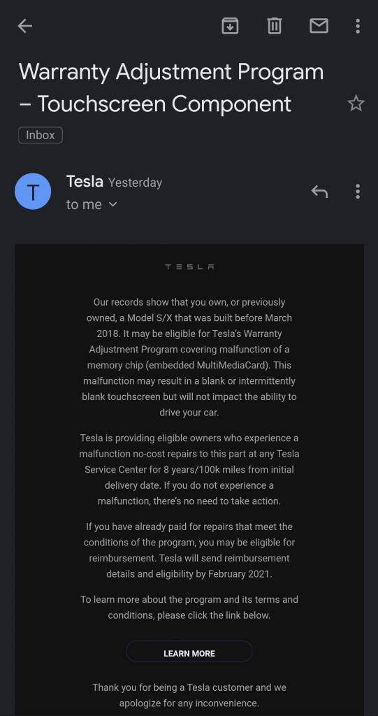

Du menar själva garantiåtgärden? Jag fick mail från Tesla imorse, så det gäller uppenbarligen i Sverige också. Rimligen har de koll på i vilket land man bor.jonasl skrev:Hoppas det gäller i Sverige också, någon som läst om det?
Synd att de hanterat det så dåligt, ger mycket badwill och dålig karma i längden. Nu blir det ju tvingade av amerikanska myndigheter.

Fy vad surt att garantin bara gäller till 16000mil! Skärmen har betett sig som Tibor skriver i dagens krönika i många år, men vi har trott att det ju är så det skall vara. Hittills har det ju alltid löst sig med upprepade omstarter. Men vi åker nu alltså på det dyra bytet, det känns ju sådär.

Det behöver inte vara kört. Som jag tidigare kommenterat i denna tråd så hade jag också upprepade problem med min skärm och till sist slocknade den. Men de fick igång den. På arbetsorden står det: ”Inspected and confirmed that the MCU fails to start as expected due to a filesystem error. The filesystem has been recovered and a factory reset has been carried out to clear memory cache as well as corrupted database files. Confirmed after repair that there are no signs of issues and that the MCU operates as expected”Sofie skrev:Fy vad surt att garantin bara gäller till 16000mil! Skärmen har betett sig som Tibor skriver i dagens krönika i många år, men vi har trott att det ju är så det skall vara. Hittills har det ju alltid löst sig med upprepade omstarter. Men vi åker nu alltså på det dyra bytet, det känns ju sådär.
Kostade ”bara” 1.687:- inklusive moms (vilket jag förhoppningsvis får tillbaka).
