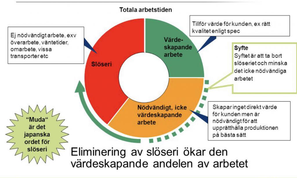

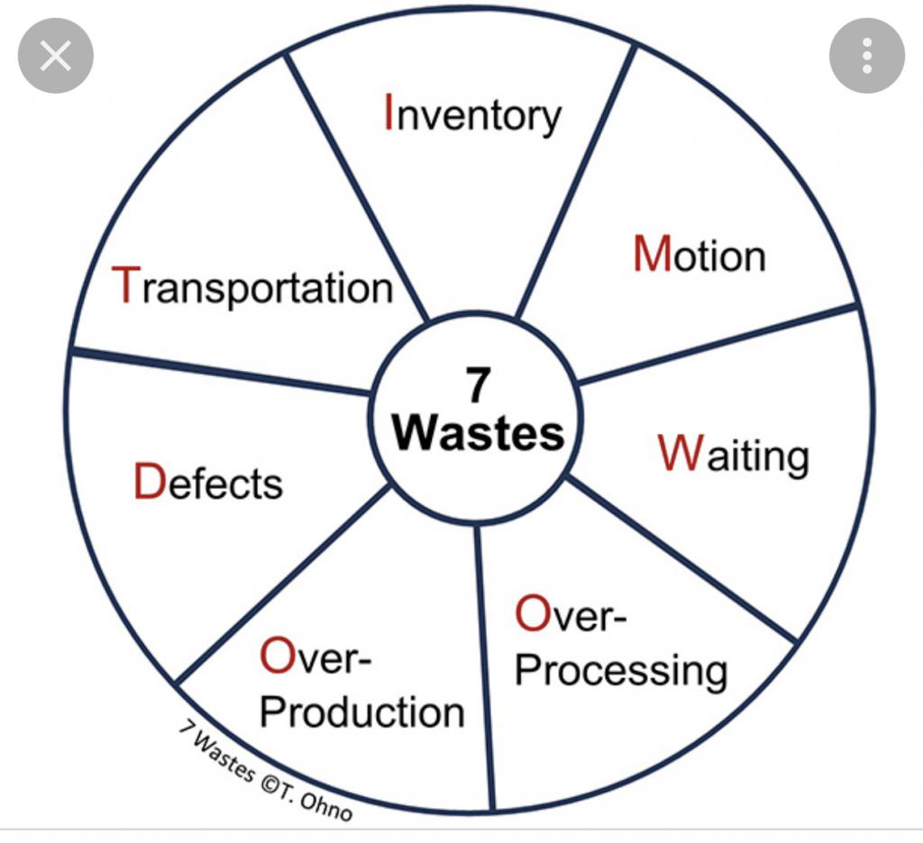

niklas12
Inlägg: 3593
Re: Karlshamnsverket jämfört med fossil-bilar
Inlägg av niklas12 »
Ok det som är värdet för mig som konsument är elektriciteten, eller hur?
Så allting i den processen som inte innebär att tillverka elektricitet är icke värdeskapande aktiviteter.
Sen är det somliga icke värdeskapande aktiviteter som är praktiskt omöjligt att helt komma ifrån.
Så målet för att optimera processen är att minimera slöseriet.
Så överproduktionen i ena delen av landet som ska överföras till andra delen går emot all logik för modern industriell produktion

Inlägg: 10813
Återigen, du missar dels att det är värdeskapande att minska kostnader och dels missar du att det inte bara är elektricitet som är viktigt för konsumenten, lika viktigt är att få den vid rätt tid (såvida inte konsumenten har oändligt med lagringskapacitet).
När du påstår att det inte är värdeskapande att transportera elektricitet så säger du indirekt att det är ett felaktigt beslut att göra det. Det är helt uppenbart fel. Skulle inte elektriciteten transporteras skulle vinsterna för bolagen minska, konsumenterna skulle få betala högre priser och blackouts skulle bli frekventa.
niklas12
Inlägg: 3593
Legato skrev:
En optimal process producerar varan eller tjänsten där den behövs när den behövs i rätt antal och till rätt kvalitet.
Dvs om elbehovet finns i södra Sverige så ska precis tillräckligt mycket el för att täcka det behovet produceras i södra Sverige i just det ögonblicket elen behövs.
Så att då ha en överproduktion av el på andra sidan landet och transportera den elen till där behovet finns ingen bra process.
Om man har matsalen på 3e våningen så är det inte heller en bra idé att sätta spisen i källaren
