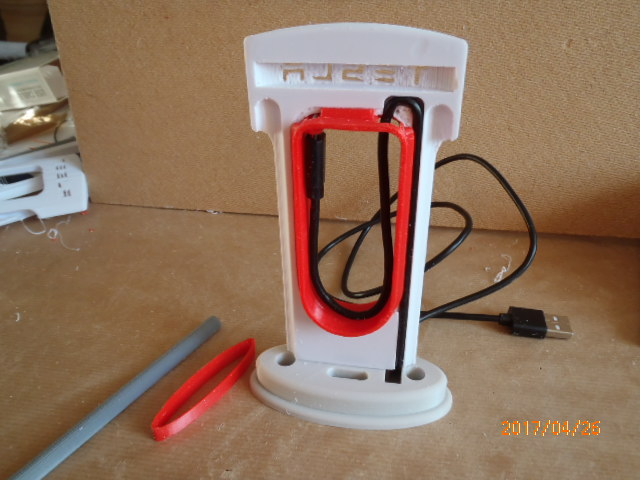

Kom på att jag ibland får frågan hur man monterar ihop en mini-SuC, eller kanske mest hur kabeln ska dras, så här kommer en fin bild på det
Hur den går i sockeln hoppas jag är skapligt uppenbart... Den nedersta delen (plattan) går alltså att ta loss från sockeln för att få in kabeln...

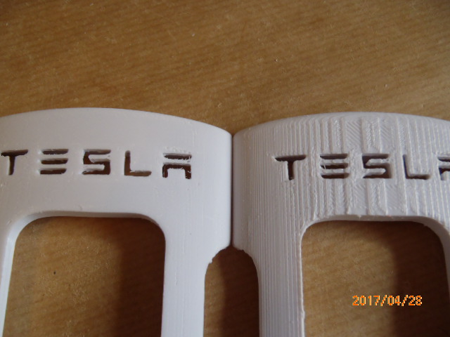

Fått frågan från några stycken om det här med finputsad variant så lägger upp en bild där man kan se skillnaden någorlunda bra iaf.
Det finns några bilder tidigare i tråden oxo men här kommer en lite bättre
Det blir fortfarande inte perfekt när man putsat, det finns mönster kvar i ytan efter "defekter" efter lagren och liknande, men ganska fint blir det iaf
(Varianten med att "putsa" med Aceton sist av allt har jag lagt ut bild på tidigare men det är lite bökigt så det gör jag inte åt andra några fler gånger, tar lite tid och
kräver ett varsamt handlag men blir förvisso väääldigt blank oxo)

Jag har en 3D-skrivare och har skrivit ut ett par sådana här med mycket gott resultat genom aceton-hantering av ABS-plast... Printat i 25 micron och sedan doppat allt i aceton; blir kanonsnyggt
- efter ett tag får man nog upp tempot... jag har tyvärr inte fått det än

Jo 3D-printerns är ju väldigt tidskrävande...
Jag kör oftast i ABS oxo och visst kan man få det riktigt najs med aceton
tycker oxo att lite finputsning med
med sandpapper (eller duk eg.) blir riktigt trevlig yta...
Min nyaste maskin som är lite större kan man köra lite fler delar i samtidigt för att spara lite tid, men skillnaden är
minimal tidsmässigt även om man kan låta den stå och gå längre pass såklart... (Den nya är typ dubbelt så stor)

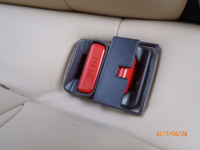

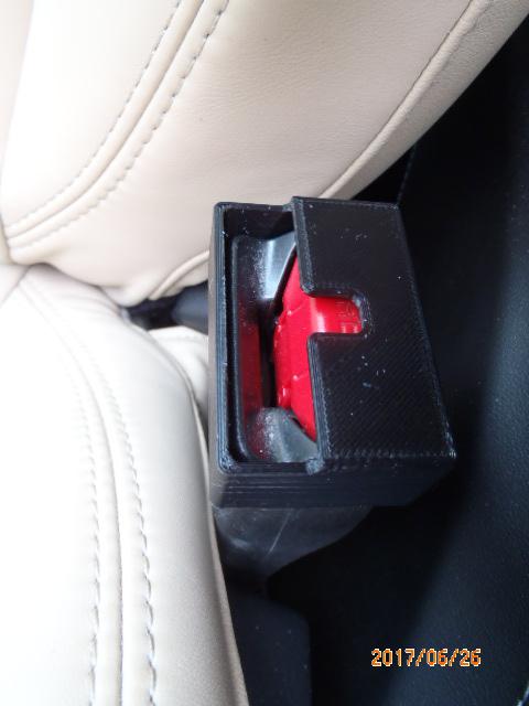

Här kommer ett par bilder på den första prototypen
Nu står bilen några mil bort för foliering så jag kan inte ändra något på modellen förrns på Onsdag, men den stämmer rätt bra redan
Den "vanliga" Den "platta"

Riktigt coolt. Jag behöver en (men gärna två) till baksätet och skulle uppskatta mycket om du ville ordna det. PMa mig swishnummer och summa. Behöver postas till Stockholm...
För er som läser men inte vet så har jag en son med funktionsnedsättning, som knäpper av sig bältet och även sin lillebrors bälte. Änglavakt original passade inte då den inte gick att få ner runt fästet i baksätet på min X.

Remus får bli lite av en testpilot på dessa "lock" så får vi se om det funkar bra
