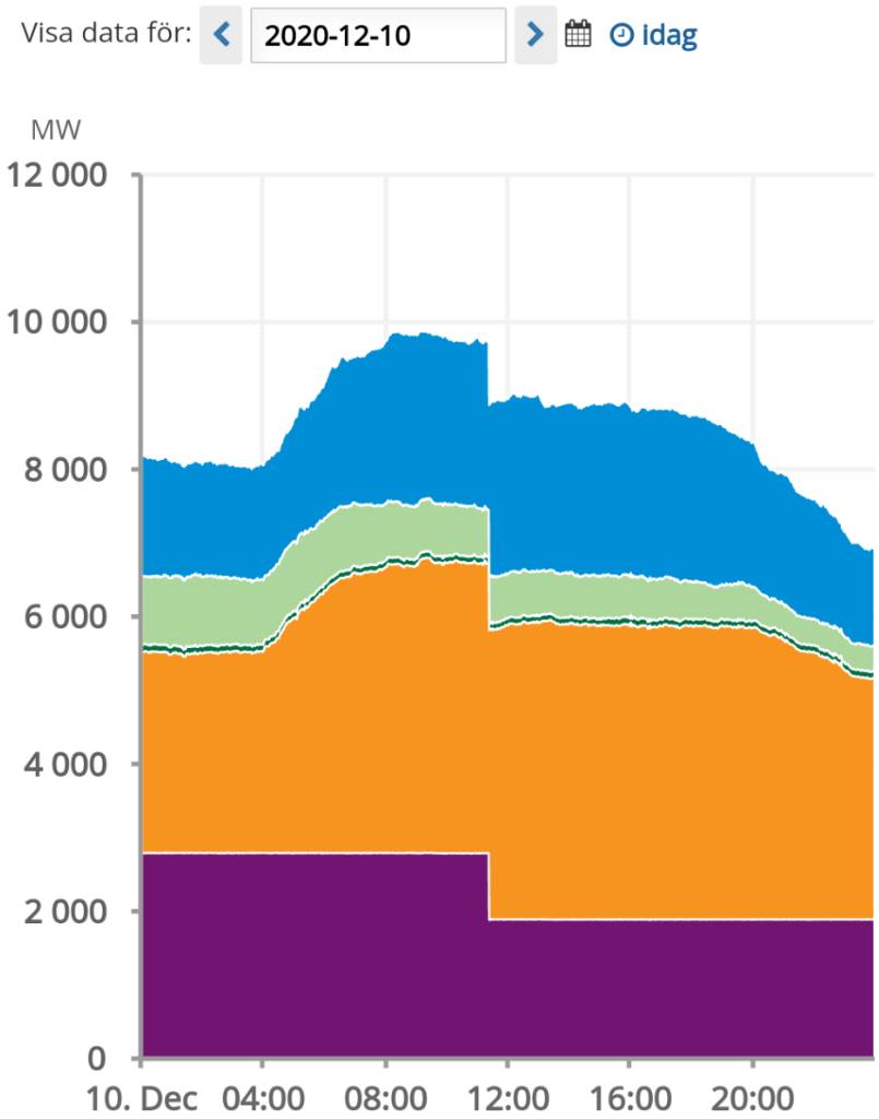

Exempel från Finland 2020-12-10, nästan exakt för två månader sen.
Jag anser att det är lättare att reglera den svepande minskningen av det gröna området (vindkraft) än det abrupta fallet i det lila området (kärnkraft). Bygger vi ut energi-lagring och använder detta kontinuerligt får vi ett mer robust system.
Det hjälper helt klart för effekten men hur är det med energin? Under årets första fem veckor så producerade vindkraften 2 TWh eller 49% mindre än samma period året innan, hur skulle en halvering över en så lång period som fem veckor täckas upp enligt dig? Batterier är inte på tal då de är för stora energimängder, vattenkraften har redan i år jobbat betydligt mer än de senaste åren så där finns nog inte mycket mer att hämta och mer vindkraft hade inte hjälpt så mycket. Liquid air kan ju ta större energi och effektmängder än litiumbatterier men jag tror inte heller där är lösningen. Är en rejäl utbyggnad av pumpkraft den ända lösningen då? Även om denna vintern inte är normal så är det nog inget vi inte bör vara förberedda på även framöver.
