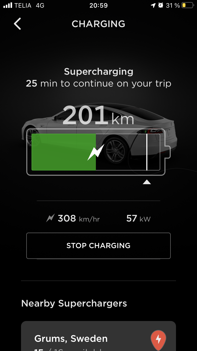

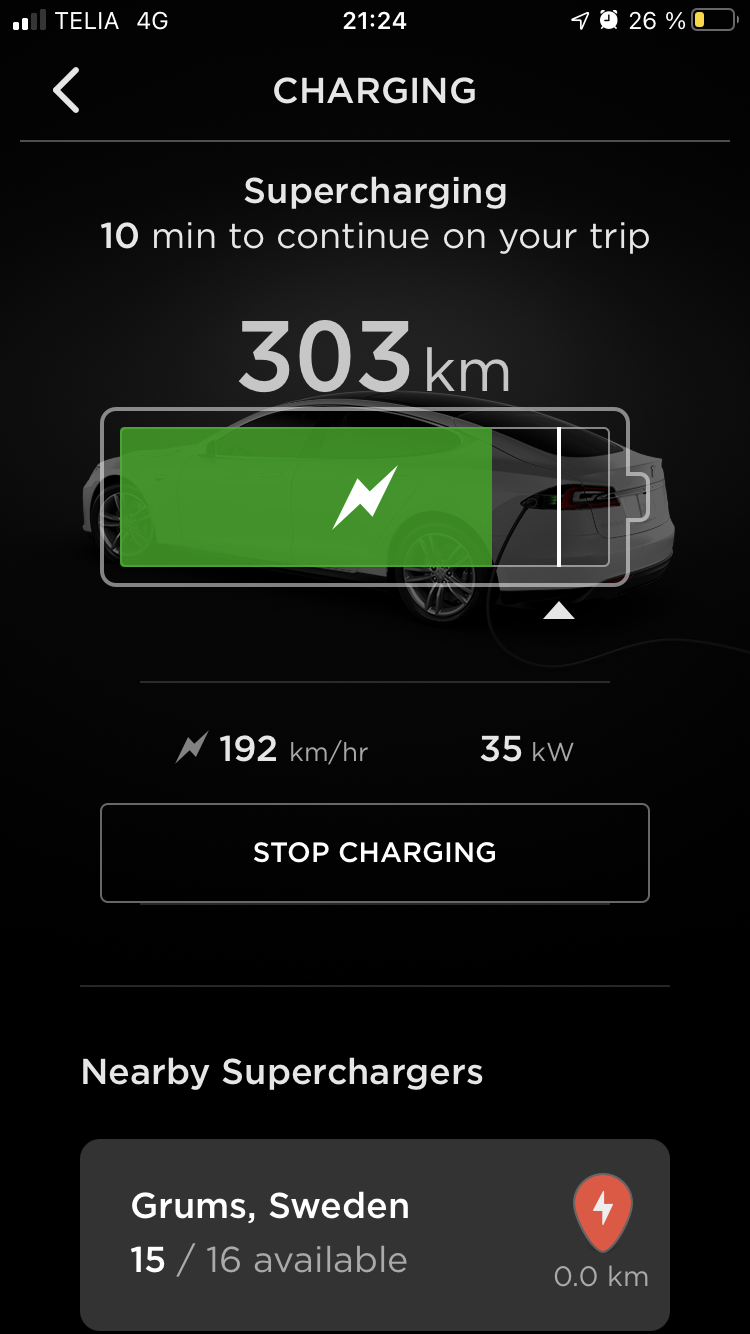

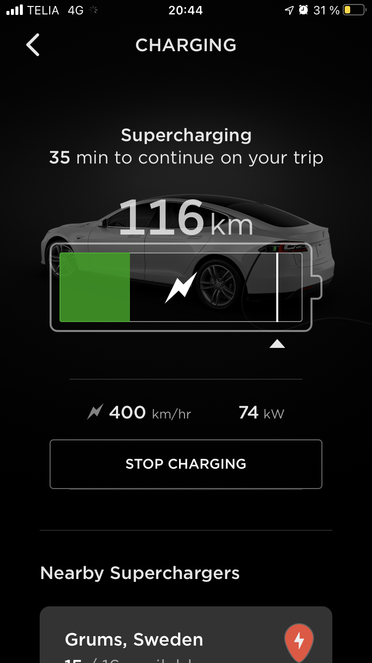

Nu har vi precis fått 2020.48.12.1 och hunnit göra en längre resa med SuC. Men kan inte se någon större skillnad gentemot innan. Något högre laddeffekt vid motsvarande SoC men kan likaväl bero på varmt batteri då vi kört i lite mer än tre timmar före laddning.
Innan senaste uppdateringen och efter den sänkta laddeffekten låg vi på 50kw vid 50% SoC, nu hade vi 55kw vid samma SoC. Före nedsättningen hade vi runt 64kw vid 50% SoC.
Men det kanske är fel uppdatering att utgå ifrån om det är 2020.48.26 som är den som möjligen gör det magiska?

Den stora skillnaden ligger nog vid 10-40 % SoC. Och tempen på batteriet spelar skapligt stor roll, så har du inte möjlighet att se den är det nog svårt att säga något. Och ja, det är 2020.48.26 det gäler.

Väl medveten om att temperaturen på batteriet spelar stor roll. Dock var de yttre förutsättningar likvärdiga, 3 grader ute och laddningen föregicks av drygt 3h körning där de sista 40min gjorts i motorvägsfart.kenjon skrev:Den stora skillnaden ligger nog vid 10-40 % SoC. Och tempen på batteriet spelar skapligt stor roll, så har du inte möjlighet att se den är det nog svårt att säga något. Och ja, det är 2020.48.26 det gäler.

Vilket väl brukar ge 20-30 grader i batteriet, medan man behöver närmare 50 grader för att ladda max (jag är absolut ingen expert, bara försöker minnas vad jag har läst...).

Jo, men två laddningar med likvärdiga förutsättningar har inget med vad optimal temperatur på batteriet är på. Och de två borde ge likvärdigt resultat, inte så stor skillnad om inte laddeffekten minskats av tesla.kenjon skrev:Vilket väl brukar ge 20-30 grader i batteriet, medan man behöver närmare 50 grader för att ladda max (jag är absolut ingen expert, bara försöker minnas vad jag har läst...).
Vid 25% SoC låg gårdagens laddning på 73kw och jämförbar laddning februari 2019 på 98kw vid samma SoC. Det är en rejäl skillnad. Men ska göra lite mer jämförelser för att få mer data.

Det kunde väl lätt skilja 10 grader i batteritemperatur utan att du visste om det? Det blir ju bara gissningar när vi inte har alla data.
