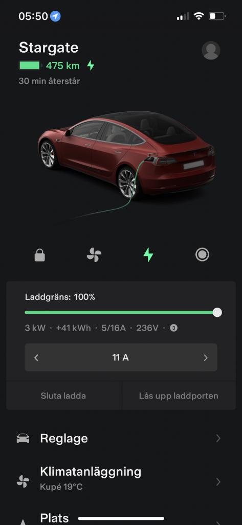

Inlägg av Nogo »
AAKEE skrev:
Nogo skrev:
Första gången som jag ser att km ökat igen vid 100% på min bil. Har det med uppdatering att göra? Utetemperaturen är detsamma som för 2 veckor sen.
Det brukar gå lite upp och ned.
Vad har du för range vid 100% och hur lpngt har den gått nu?
475km 76kwh 6900mil

Re: Batteridegradering modellår 2019/2020
Nogo skrev:
AAKEE skrev:
475km 76kwh 6900mil
Det är väl bra och tyder på att du inte behöver oroa dig för degradering pga körsträcka.
Kör du samma ”schema” med lång körsträcka fortfarande?

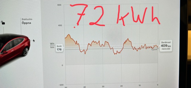

2019-02 5600mil, visade 499km ny.

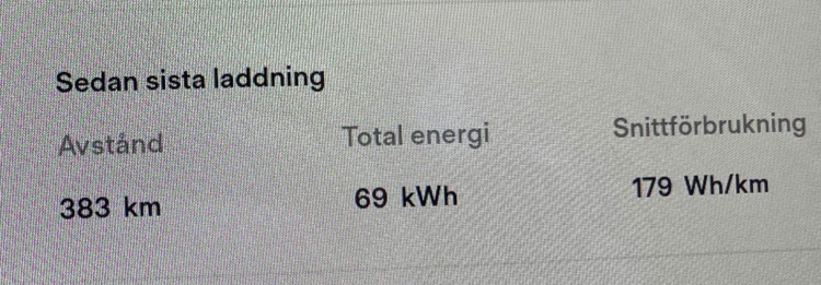

Inlägg av NEO »
Körde långtur idag runt mälardalen. Startade med 100% och 470km på mätaren. Körde 383km på motorväg med AC och ett stopp på 3h. Kom hem med 5% och bilen hade då förbrukat 69kWh, det ger cirka 72.5kWh användbart. Är inte det lågt för en 2021 med 82kWh Panasonic? Bilen har rullat 1680mil. Ny visade bilen 506km
Känns som bilen är mjukvarulåst till 75kWh.

Inlägg av Airlift »
Mellanskillnaden är övriga förbrukare? Trip-mätare etc mäter bara vad som går till motorer, inte vad som lämnar batteriet, väl?
Om du laddar upp till 100% så kommer den lägga till mer än 69kWh, antar jag utifrån ovan resonemang.

Inlägg av NEO »
Airlift skrev:
Allt som förbrukar el räknas in när bilen är i D eller R. Det enda som inte är med i de 69kWh är vampire drain under tre timmar. Bilen gick upp från 45% till 48% under den 3h pausen.
