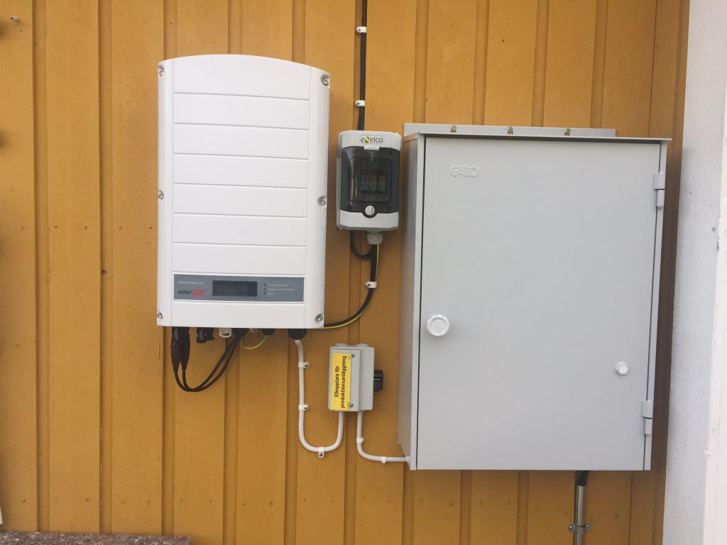

Har min inverter (solar edge) i garaget hemma men i fritidshuset har jag inget garage och trångt inne.
Funderar på att montera den utomhus på husväggen. De verkar vara IP66 eller IP65 klassade. Ser ni någon nackdel med det?
Inlägg: 20027
Re: Mina solcellsanläggningar
Jag håller precis också på att planera för solpaneler, och säljaren jag pratade med säger att det går alldeles utmärkt att placera SolarEdge växelriktare på vinden. Där borde den störa ganska lite.
Enligt min installatör så går det, men han påstod att de "mår bättre" av att operera under hyfsat konstant temperatur. Min tro var väl att elektronik generellt mår bättre av att monteras "svalt", men gissar att det utomhus kan vara lite väl kallt eller varmt för att de riktigt ska trivas i långa loppet.
Inlägg av Teslaspolen »
Elektronik mår som bäst vid stabila temperaturer. Skiftande temperatur är dock inte bra för kretsar. Tänk dig iskall natt följt av dag med strålande sol som får växelriktaren att jobba.
Inlägg av eric »
Det ligger något i det. Skall nog dubbelkolla med säljaren, eller kanske med SolarEdge själva. Snabba temperaturväxlingar är ju sällan bra.

Inlägg av Guldis-54 »
Jag har minSolarEdge monterad på östra sidan, utomhus.
Inget problem, enligt installatören Solcellsproffsen.
Inlägg av joel80 »
Har också min Solaredge monterad utomhus, på norrsidan så den nås inte av sol.
Fick 24 paneler (6.5kw) installerade sista november och ska utöka det lite nu snarast så att jag får med hela anläggningen med extrapanelerna i ansökan för bidrag som ska vara inne senast sista maj. (6 månader har man på sig)

Inlägg av bat »
Låter betryggande att det är flera som kör med utomhusmonteringar. Googlade lite och i Australien är det en del som fått problem när de har varit monterade i direkt solsken. Men det kan man ju oftast lätt undvika och vi har ju heller (tyvärr ...) inte riktigt samma väder här i Sverige.

Ser alla kommentarer om placeringen av SolarEdge invertern, jag börjar bli nervös där också. Tanke är att vi ska ha den i Tvättstuga/ groventré /värmepump rum. Hur mycket låter den egentligen (de är en solaredge 10KW), ja kanske inte helt lätt att beskriva men låter den mycket mer än en värmepump? Vi har en Nibe 310P som jag tycker låter ganska mycket, framförallt så fortplantar sig ljudet i hela husets konstruktion tycker jag. Hur är de med växelriktaren, den borde väl inte fortplanta sig på de sättet som en värmepump kan göra?
Sedan är de ju såklart så att värmepumpen går mindre på sommaren men jämför med när den är igång såklart.
En annan fråga, genererar invertern mycket värme? De kan ju också vara en anledning till att man inte vill ha den inomhus.
De finns ju faktiskt en möjlighet för mig att placera den utomhus precis bredvid elskåpet ute men den sitter egentligen inte optimalt rent praktiskt med tanke på tomt och carport (dock svalt) och dessutom tycker jag de är lite fult att ha den där, tvättstugan har redan så mycket prylar så där stör den inte.
Ja vad säger ni, tror ni man kommer irritera sig på ljudet från den.

Kraftverksdoktorn skrev:
Jag har en 17kW i tvättstugan. Den enda gången man hör den utanför tvättstugan är när den provkör fläkten innan uppstart. Hittills under 1 år har aldrig fläkten behövts för att kyla under produktion. Ja, den är lite överdimensionerad, jag har 9,6kW i paneler än så länge.
Jag har även vakuumrör för varmvattenproduktion och jag skulle säga att cirkpumpen för dom låter något mer än invertern när fläkten inte är igång.
Stort tack för svaret, du lugnar mig lite även om flera kommentarer skriver som om den låter väldigt mycket...
Har du någon uppfattning om den skapar mycket värme, känner du att de blir mycket varmare i tvättstugan än vad de var innan du skaffade solpaneler. Vi har ju ingen AC i vårt hus och även om de är tvättstugan den sitter i så lär den värma upp hela huset till viss del (beroende på hur mycket värme den genererar) och säkert som mest när de är som varmast ute dvs solen strålar som mest...
Den borde inte generera mycket mer än max några hundra Watt,
förlusterna är väl bara några enstaka procent (verkningsgrad på strax under 100% typ) och tex 3% av 10kW blir då 300Watt, så värma hela huset borde den inte göra på ett
märkbart sätt :)
