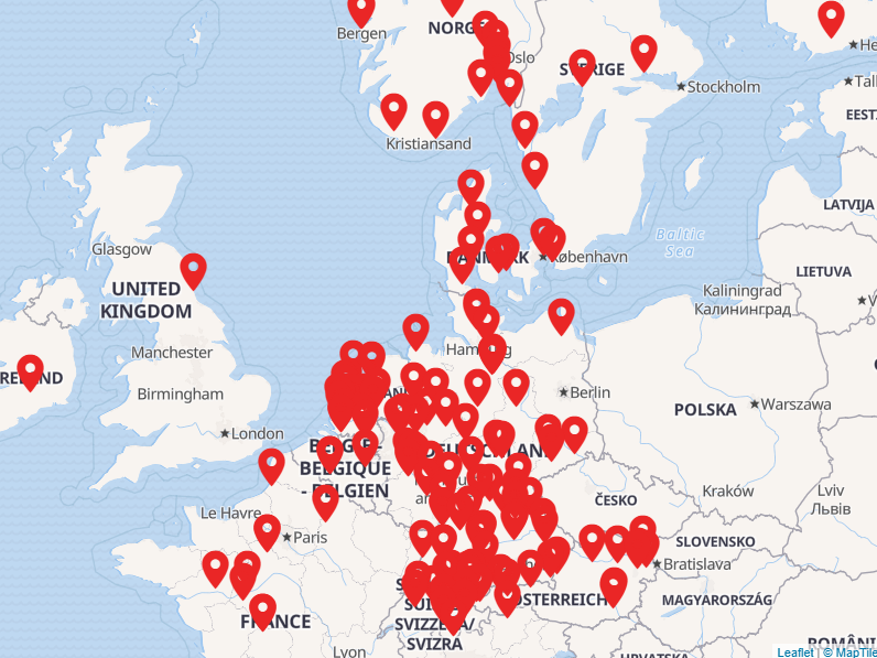

rosjon skrev:
Var finns 150kW laddare?

Ionity är en av de aktörer som bygger laddstationer som kan maxa e-trons tillåtna laddström. En mer relevant fråga är nog var det finns laddare som kan ladda TM3 med 200 kW. :)
https://ionity.eu/en
Att vi i Sverige är lite efterblivna när det kommer till laddinfrastruktur betyder inte att det inte finns några laddare med minst 150kW. Antalet ökar dagligen. Kartan är visserligen en tysk sådan. Det kan finnas laddare i andra länder som inte syns här.

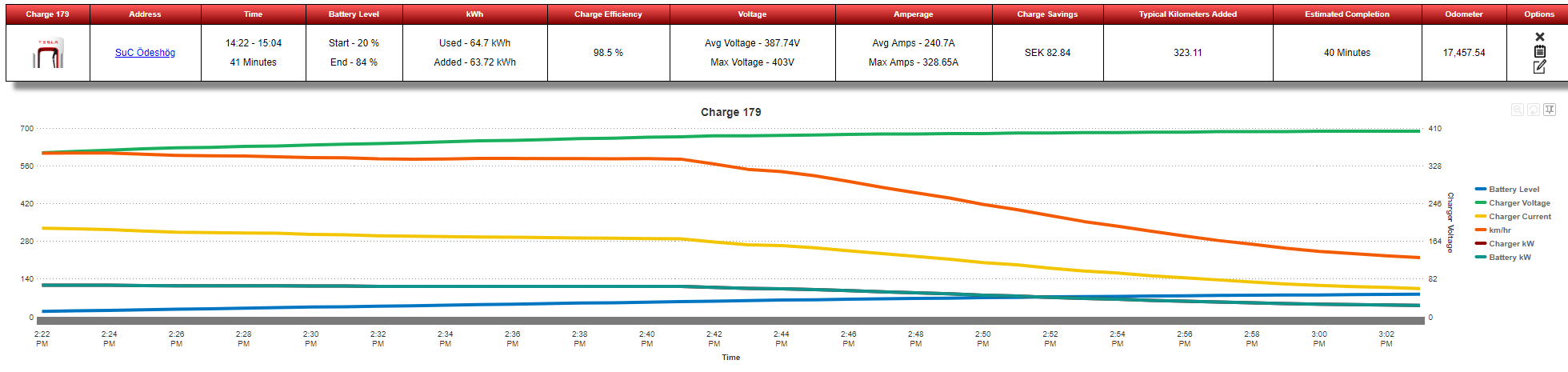

Då hade jag bra fart i min laddning då som fick 93,25 kW i snitt mellan 20% och 84%. :) (Eller så har jag räknat fel) 10-80 borde hamna högre. Kanske inte riktigt 100 kW men nästan.
Vad gjorde du för att få fram grafen? Jag klickar runt och tittar på en av superladdningarna och får bara fram en tabell.
