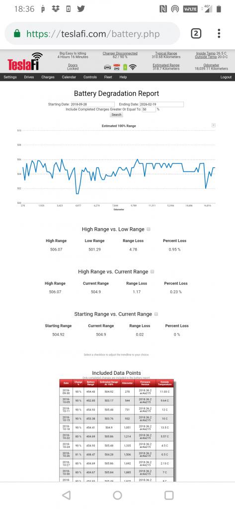

Nu när det ändå spekuleras hej vilt angående Audis dåliga batterier så ska jag försöka att balansera upp det lite grann. Som jag skrev tidigare så verkar det som att Audi har lagt väldigt mycket vikt på att hålla temperaturen i batteriet på en optimal nivå (vilket de till och med säger i sin marknadsföring) och det är troligen också anledningen till att förbrukningen ökar rätt mycket när det är kallt ute. Jag antar att det blir likadant när det blir för varmt.
Till exempel så har jag bara en enda gång haft en kortvarig begränsning i regenereringsförmågan. Batteriet kommer upp i acceptabel arbetstemperatur relativt snabbt och därmed funkar såväl laddning som effektuttag mycket bättre än i en Tesla som har stått i kylan och körts iväg utan förvärmning. Jag skulle tro att denna aggressiva temperaturreglering har som syfte att säkerställa e-trons förmåga att ladda med 150kW hela bilens livslängd, samtidigt som batteriet inte ska tappa alltför mycket kapacitet. Därav också den stora bufferten på 12%.
Det har spekulerats om Audi har gjort så för att de inte kan nånting om batterier och att de inte klarar av att köra med samma teknik som Tesla. Men det är kanske precis tvärtom. Det sista de vill är att kunderna efter bara några år upplever en kraftig nedsättning av snabbladdningsförmågan och/eller en kapacitesförlust som resulterar i sämre räckvidd. De skulle få svårt att sälja en enda elbil till om det skulle visa sig att e-tron sliter sönder sina batterier alldeles för snabbt. Om de menar allvar med sin elbilssatsning så måste detta bara fungera. Annars kan de gå hem.
Min Tesla hade efter bara ett halvår tappat 5-6 kWh av sin ursprungliga kapacitet, trots att jag nästan aldrig har snabbladdat batteriet. Andra med samma 90-batteri har fått acceptera en begränsning i laddeffekt (som Tesla inte har velat berätta så mycket om). 90-batteriet är uppenbarligen riktigt dåligt. Tesla har en annan kundkrets än Audi. De kan göra så. Det blir kanske lite dåliga rubriker i tidningarna, men kunderna accepterar detta för det mesta utan att klaga. En e-tron som efter bara några månader har tappat en betydande del av sin batterikapacitet skulle vara totalt förödande för Audi.
Jag kan meddela att 100-batteriet verkar vara bättre. 7 månader och 1800 mil och 0,02 km tapp. :)
Ja, det har man ju förstått att 100-batteriet är ett monster, 85-batteriet var bra, medan 90-batteriet var rent skräp. Min S90D hade efter några få månader i praktiken nästan samma räckvidd och kapacitet som en 75:a. Fast till ett betydligt högre inköpspris och förmånsvärde. Laddningen toppade som bäst vid 109kW för en kort stund. Ingen jätteskillnad mot en 75:a heller. Och prestandamässigt är det inte heller någon skillnad. Inte så konstigt att de pensionerade 90-batteriet ganska snabbt. Det var helt enkelt inte bra. :cry:
