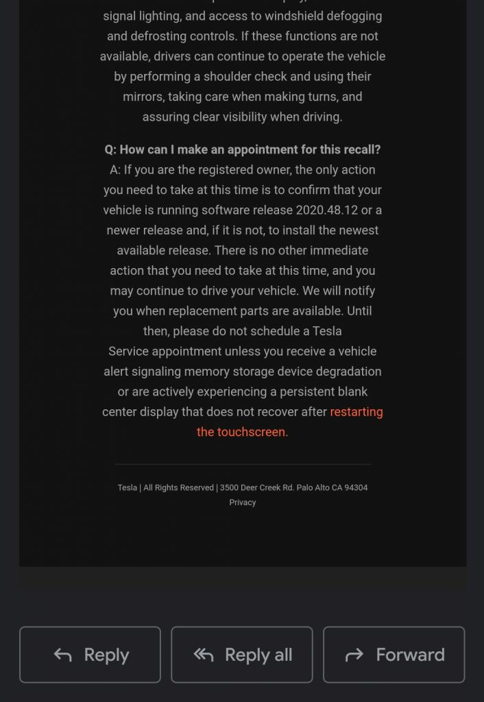

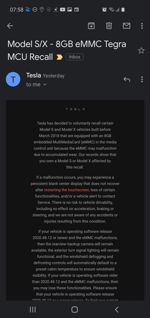

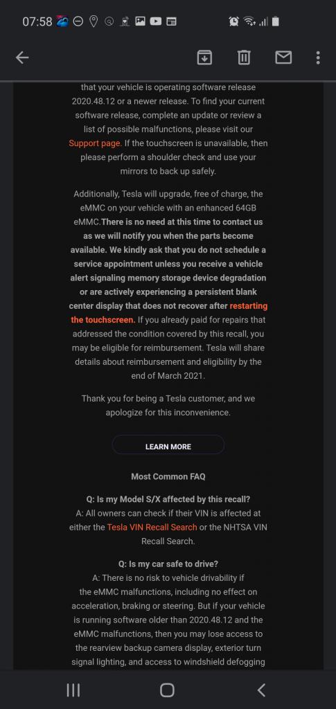

roder99 skrev:
I dag fick de amerikanska kunderna veta att det blir en recall på eMMC-minnet.
https://electrek.co/2021/02/02/tesla-wi ... ted-nhtsa/
Inte bara amerikanska kunderna. Samma mail rullades ut även i Sverige :)

Kriper skrev:
Bernando skrev:
Har inte hört ett ljud om detta från Tesla. Har du mottagit mejl?
Ja, jag har fått mail igår ang recall. Var ett antal andra på fb som också fått det, men också en hel del som inte fått något.
