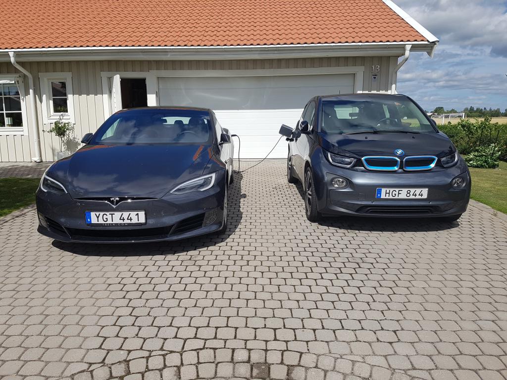

Re: Nya strålkastare!?
Inlägg av Verdi »
Jensa skrev:
Smutt skrev:
Har jag dimljus? 2017 S60 utan premium
Nej, du har inte dimljus på den. Syns annars tydligt längst ned i fronten i ytterkanterna vilket också visar att man har premiumpaketet. Men bak har du dimljus :)
Jag tror att jag har dimljus. S75D -17 utan premiumpaket.

Inlägg: 6239
Inlägg av Nicke Nyfiken »
Verdi skrev:
Jensa skrev:
De verkar dock lysa ganska svagt. ;)

e5m1r
Ort: Värnamo
Inlägg av e5m1r »
Verdi skrev:
Jensa skrev:
Det har du inte blir mycket mer chrome där nere så syns tydligt på bilder
