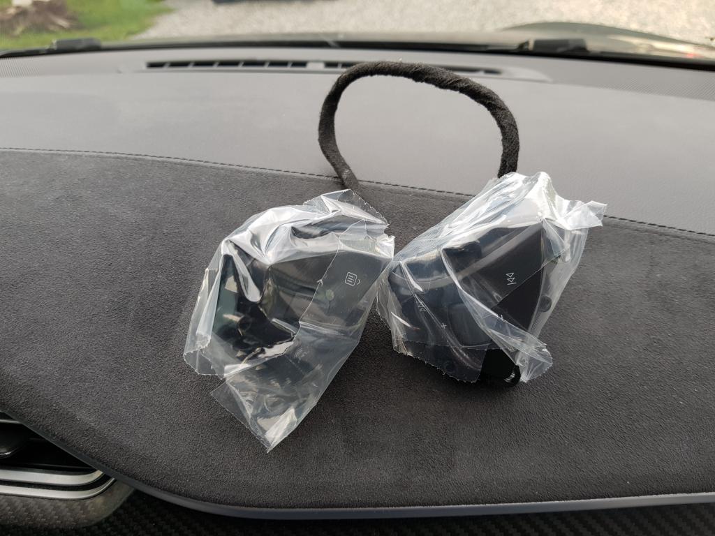

Nej, knapparna och hjulen finns som reservdel. Kostar ca 890:-. Tog sista satsen som fanns på lager.rmokvist skrev:Usch, sånt här en annan är rädd för ska hända eftersom jag kikar på begagnatmarknaden och hoppas priserna ska hinna gå ner till nästa sommar ungefär. Vill ju inte att grejerna ska börja falla isär titt som tätt. Har ju dessutom ungar och dom är ju mer än gärna på och pillar på dom där smågrejerna (blir väl mest skärmen i Teslans fall men iaf). Hoppas det löser sig för dig utan att du behöver byta hela ratten eller något liknande (säkerligen) snordyrt.

Trodde jag. När jag satte mig i bilen och kikade i påsen så visade det sig att ena hade samma axelhaveri som min.. suck.
dstr
- Inlägg: 4569
- Ort: Kista/Arboga
Re: Mitt scrollhjul trillade in
Ungefär, ganska exakt detta:Nicke Nyfiken skrev:Hur mycket grejer får man för 890:-?

...vilket inte är likadana knappar som jag har innan. Detta blir spännande.

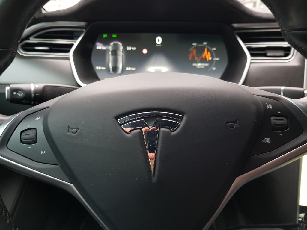

Dom passade. Tog 15-20 minuter att byta.dstr skrev:Ja. Hoppas dom passar i min ratt.e5m1r skrev:Fick du de där knappen är i ett stycke ?
dstr
- Inlägg: 4569
- Ort: Kista/Arboga
Känns mycket stabilare än de gamla fladdriga.

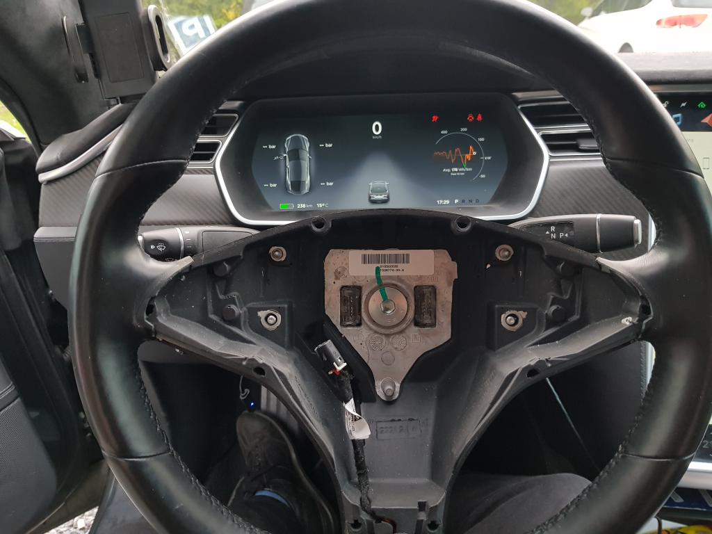

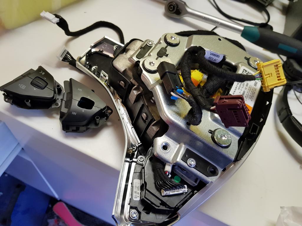

2 skruvar (torx) bakom ratten får allt att släppa. Man ska dra i överkant mot sig, hårt så man tror ngt går sönder, och sen lite mer.Jojo skrev:Snyggt jobbat! Hur gjorde Du? Tog Du loss hela Airbag-modulen för att byta knapparna? Behöver man 'nollställa' något efteråt?
Då får man loss airbagmodul och knappar. Normalt sitter det 2 kablar, gul och brun. Det är nog allt en Mercedesratt - det står gelb där gula ska sitta. Har man rattvärme finns en 3e kabel.
Knappsatserna sitter med 2 skruvar var. Och 2 kablar i varje. Kabeln som går emellan återanvände jag, för den verkade knepig att få loss.
Det var lite pyssligt med knappsatserna. Förutom 2 skruvhål så ska man passa in 2 styr-piggar.
Airbaglampan slocknade direkt när jag kopplade tillbaka gula kontakten.
