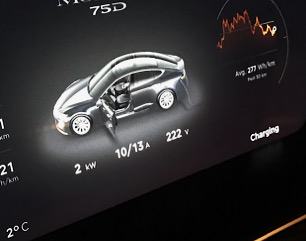

Liten uppdatering som gäller Branäs: Fortum har installerat några laddstolpar i deras Charge & Drive-system (400V 32A Type 2). När jag var där häromveckan var de på dalsidan så nya att de inte gick att hitta i appen, så jag fick ringa kundtjänst som kunde fjärrstarta en tretimmars laddning (den bjöd de på). Laddstolpen på toppen (vid skiduthyrningen nära Björnen-området) fungerade inte.
För att vara extra trygg inför hemfärden via Karlstad tog jag Schuko-adaptern och drog kabeln genom stugfönstret. Kunde använda ett uttag nära elcentralen, avsett för tvättmaskin etc, så jag fick 13A (ett vägguttag en bit bort funkade inte alls).
