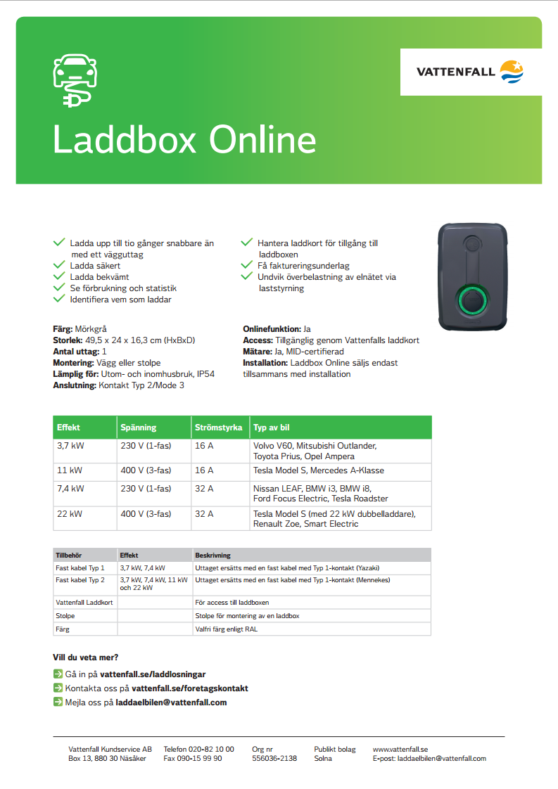

Tack för ett fantastiskt bra gensvar på min fråga om laddning i BRF-garage!
Jag uppskattar speciellt pekaren till den Norska elbilsföreningen som hade rekommendationer för just just vårat användningsfall. Angående antalet elbilar så håller jag med om att de än så länge är få, men vi vänder oss också till laddhybrider och då börjar det bli betydligt fler. Vi har totalt 118 bilplatser i garaget och skissar på 8 laddplatser i ett första skede (beror lite på elkapaciteten i garaget). Det är ett varmgarage, så det finns inget behov av motorvärmare. Vi vill kunna fakturera den faktiska elförbrukningen, så vi behöver en intelligent lösning. Föreningen tittar just nu på en laddbox från Vattenfall (som råkar vara vår elleverantör).
Vet du vad Vattenfalls lösning kostar? En Typ 2-box kan sättas upp av vilken som helst lokal elektriker i närområdet, det är ungefär samma typ av installation som ett vanligt 3-fasuttag och kräver ingen specialkompetens. Om Vattenfalls lösning är dyrare än ca. 10 000kr per laddplats + montering för Typ 2 22kW-system, skulle jag kikat på norska leverantörer/installatörer, typ Sønnico. Kom ihåg att kunskapen kring elbilar är gigantiskt mycket större i Norge än i Sverige, och det är hur lätt som helst att köpa tjänster och göra affärer över gränserna (Norge är Sveriges största exportland).
