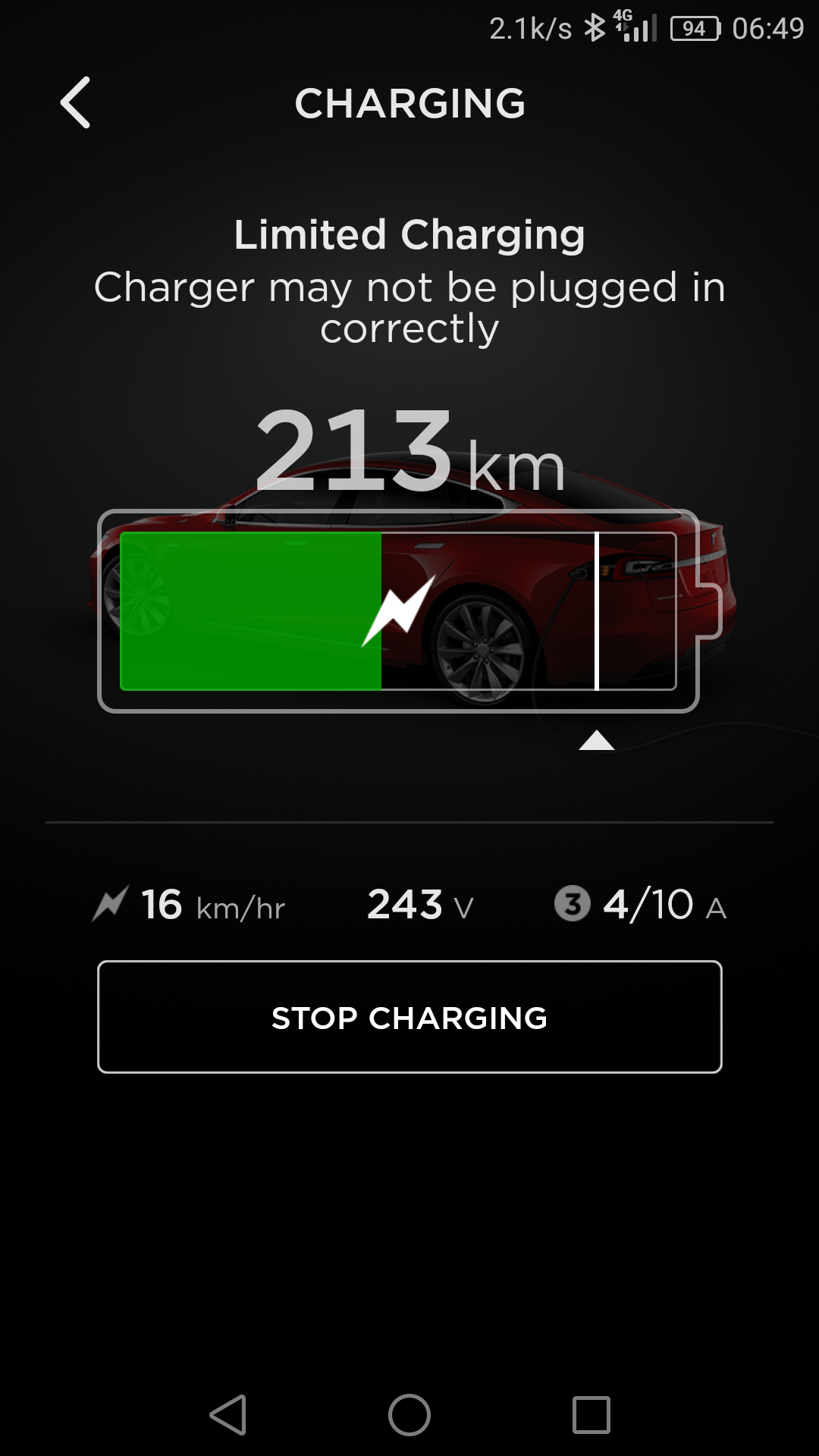

Angående laddning och strömspikar kan jag inte säga så mycket mer än att stolpen i fråga är ganska nybyggd. Den är placerad precis bredvid en transformator utanför en ica-butik. Jag vet inte om det är bra eller dåligt.
Angående mitt sätt att använda bilen:
- bilen står i garage på betongolv
- den används dagligen
- jag laddar mycket sällan vid supercharger. Hemma laddar jag med Tesla WC via 10A trefas, eller vid ovannämnda laddstolpen som är på 22kW. Inget konstigt tycker jag.
- jag kör extremt sällan på motorväg. Nästan all körning sker på 70-80-90-100-vägar. Jag kör väldigt lugnt och inte ryckigt. Det är snarare bilen själv som kör ryckigt. Jag tror att jag är ganska ofta i vägen för andra som har mer bråttom än jag själv.
- grusvägar förekommer, men ytterst sällan. Jag försöker undvika dem i största möjliga mån
- farthinder finns inga häromkring.
Jag tycker inte att jag använder bilen på ett sätt som provocerar att den går sönder. Och om jag har fel så är enkla svaret att jag har köpt en bilmodell som inte fungerar som vardagsbil.

Exakt samma alltså. Bilen visar med lilla trean att den laddar på tre faser men det gör den inte. Laddströmmen som visas är 2/3 av den maximal tillgängliga. Den visar alltså 11kW, 16A, 3 faser.Ampera skrev:Jag har oxå smält min ombordladdare 2gånger, på samma laddstolpe. ...Båda gångerna har en laddnings fassäkring gått sönder. Kunde ladda på de 2 andra, men bilen visade laddningen helknast....

16A 3 faser 240V blir väl 11kW? Eller har du 400V?mati skrev:Angående laddning och strömspikar kan jag inte säga så mycket mer än att stolpen i fråga är ganska nybyggd. Den är placerad precis bredvid en transformator utanför en ica-butik. Jag vet inte om det är bra eller dåligt.

Stämmer men bilen laddar bra över 2-faser fast den visar 3...Kulingen skrev:...
Ställer men om laddbergränsningen blir det ännu skummare visning, kommer inte ihåg hur det såg ut.

Jo, visst, men grejen är att det inte stämmer överens med verkligheten, eftersom den laddar med 24A på två faser istället. Det är ju det som är knasigt. Här hemma är laddboxen inställd på 10A (7KW) och bilen påstår attt den laddar på tre faser med 6A 4kW. Men den tar i själva verket 10A, fast från två faser.Kulingen skrev:16A 3 faser 240V blir väl 11kW? Eller har du 400V?

Har för mig att jag laddade 6A och lägre än 5A kan man inte ställa bilen...

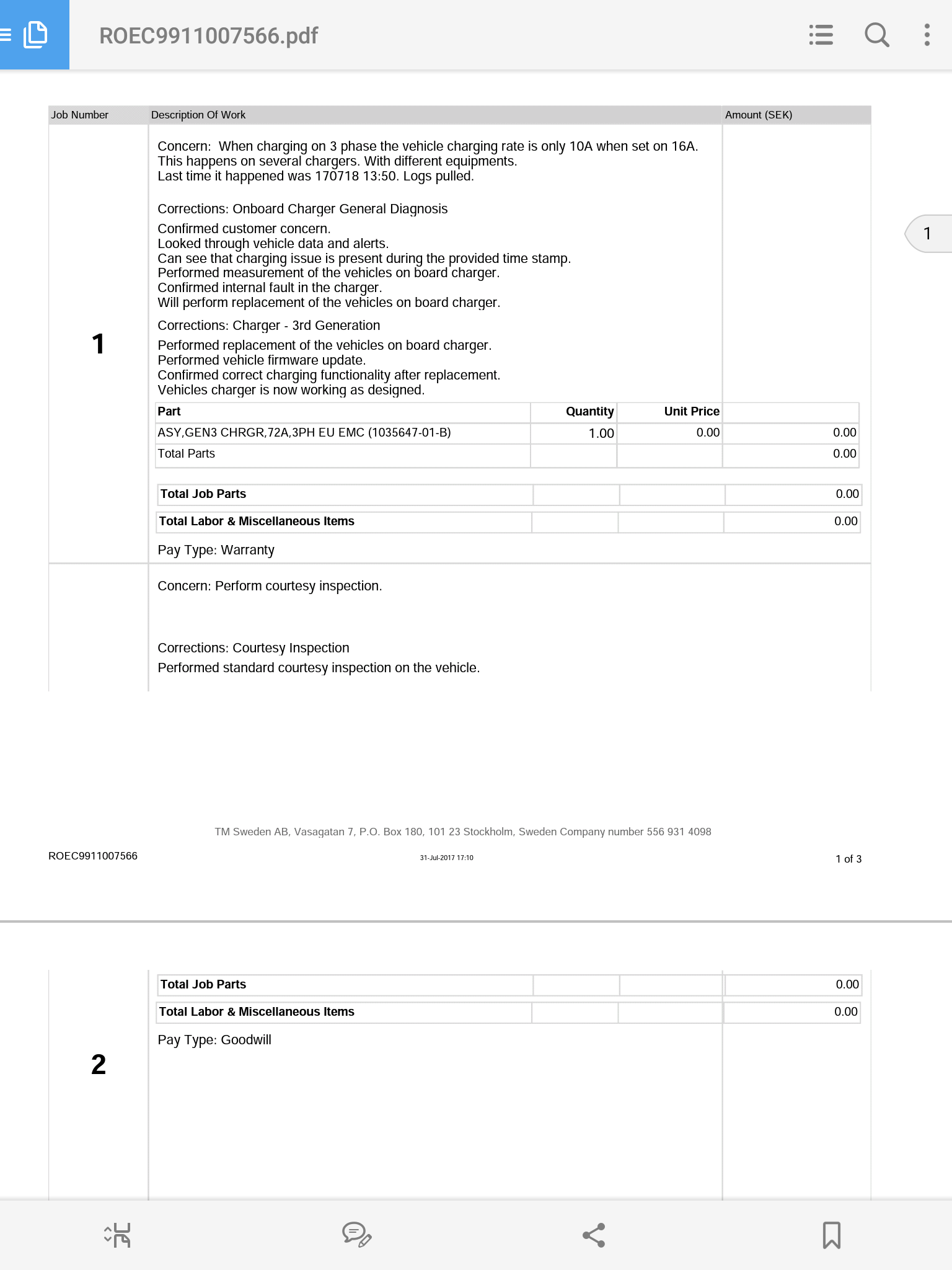

Första service order och andra, de bytte lite mer i Danmark.

Här är min servicefaktura. Det tog ett tag att hitta den i högen bland alla andra servicefakturor. Nu är det samma sak igen.
